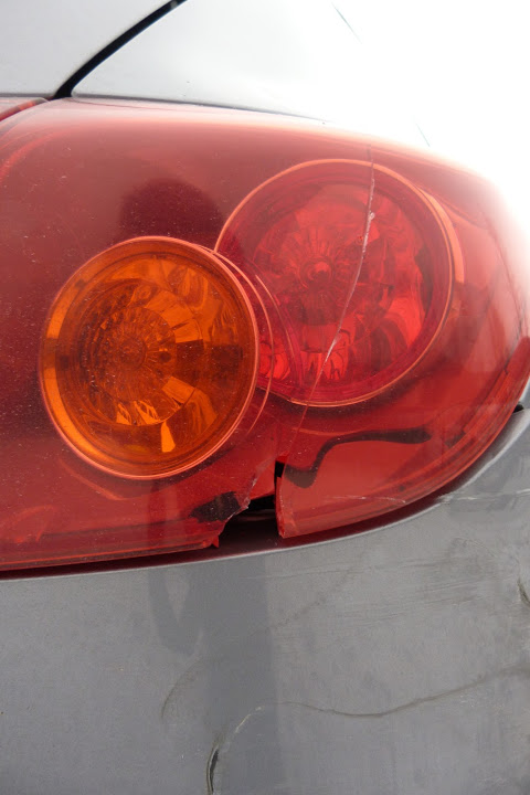

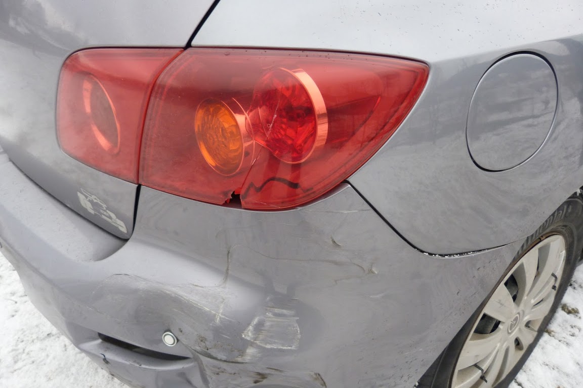

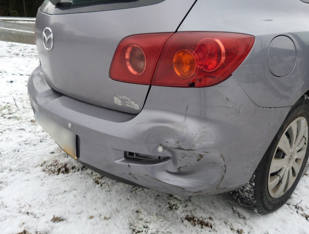

mam prośbę o opinię, 25.02.2016 pewna Pani uderzyła w tył mojej mazdy, uszkadzając zderzak oraz lampę tylną. Przyznała się do winy, spisane oświadczenia itp, itd. Warta (bo w tym ma ubezpieczenie OC sprawca) przysłała rzeczoznawcę, który wycenił szkodę na...1168 zł netto, gdzie wstępnie dzwoniąc do ASO i pytając o ceny części i lakierowania powiedziano mi 3300 zł brutto.
Co teraz mogę zrobić? Odwołać się? Wstawić do ASO? Naprawy chciałbym dokonać w swoim zakresie – czyli u swojego lakiernika.
Dodam, że w wycenie użyli lampy od wersji sedan, ja posiadam HB.
Będę wdzięczny za każdą radę

Powinieneś napisać odwołanie uzasadniając go szacowanym kosztem naprawy w ASO. Niektórzy ubezpieczyciele maja jednak w głębokim poważaniu odwołania i orientacyjne wyceny, dlatego warto skorzystać z usług niezależnego rzeczoznawcy. Na podstawie oceny technicznej pojazdu i kosztorysu naprawy (tego sporządzanego podczas oględzin przez rzeczoznawcę ubezpieczyciela), taki fachowiec zrobi kosztorys w oparciu o rzeczywiste ceny oryginalnych części zamiennych i realne stawki rbg. Gotowy kosztorys wraz z wezwaniem do zapłaty wysyła się do ubezpieczyciela (taką procedurę stosują warsztaty naprawcze, ale osoba prywatna także może korzystać z takiej opcji).
Otrzymałem z ASO mazdy wycenę przygotowaną w systemie Audatex (czyli chyba tym, którym robiła Warta) i opiewa ona na kwotę nieco ponad 3500 zł netto. Czy wysłanie jej do ubezpieczyciela wraz z odwołaniem wystarczy, czy koniecznie muszę mieć opinię niezależnego rzeczoznawcy?
Powinna wystarczyć wycena ASO. Sam jestem rzeczoznawcą i także korzystam z programów eksperckich. Jeśli w wycenie ASO masz podany nr licencji osoby sporządzającej kosztorys, to ubezpieczyciel nie ma podstaw, by taką wycenę podważyć.

Zawsze trzeba myśleć pozytywnie. Niedawno poprawiałem kosztorys dotyczący Audi A4, z 2900 zł na kosztorysie ubezpieczyciela, zrobiłem 8100 zł i to bez ingerencji w stawkę rbg i zakres robót. Potyczka z ubezpieczycielem skończyła się w niecałe pół roku (to i tak niedługo). Nie chcieli wypłacić, ale jak na biurku wylądował pozew do sądu, to sami zaproponowali ugodę (wypłacili kwotę z kosztorysu, ale bez kosztu jego sporządzenia).

Uszkodzony czujnik parkowania, nie wiadomo czy dziala Ci oswietlenie tablicy, pod zderzakiem idzie wiązka, mogla zostac przycisnieta do belki i zostac przecięta. Nie widze kosztu zakupu ślizgu (uchwyt trzymajacy zderzak). W ASO dostaniesz fabryczne czesci a u swojego lakiernika zamiennik lub używkę stąd różnica w wycenie. Czy pod lampą blacha prosta? Wiem, ze schowane zderzakiem, ale...
