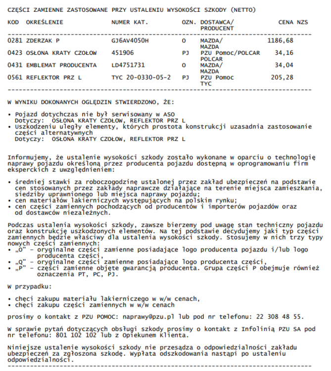

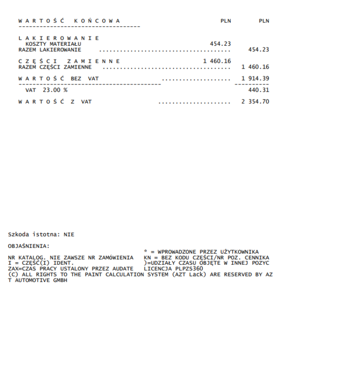

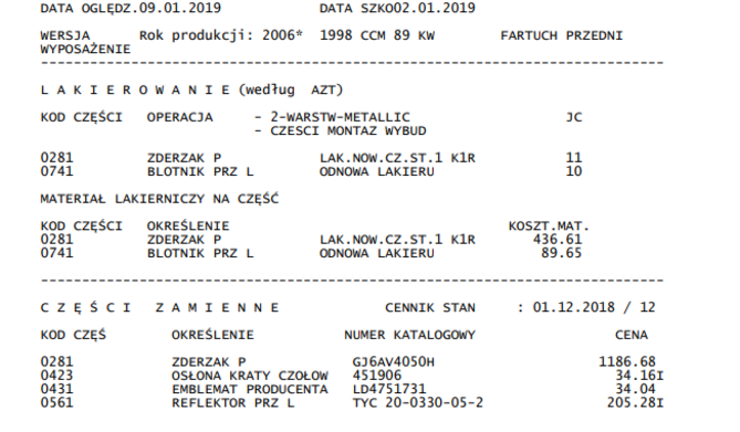

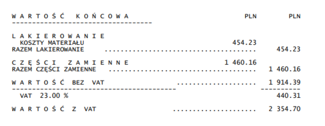

Ależ czemu miałbym nie chcieć się pochwalić? Proszę bardzo, załączam screeny kosztorysu. Od razu, na stronie tytułowej, w rubryczce "Prace blacharskie mechaniczne" rzuca się w oczy brak jakiekolwiek liczby. Resztę oceń sam.
Widzę, że masz blade pojęcie czym jest kalkulacja kosztów naprawy. To dokument składający się z kilku stron (zwykle nie mniej niż 4). Pierwsza strona określa przedmiot wyceny. Kolejne – czynności naprawcze i niezbędne części, oraz przyjętą stawkę rbg. Ostatnie strony – wyjaśniają zastosowane korekty, współczynniki, wskazują producenta części zamiennych i zawierają uwagi (np dotyczące stanu technicznego pojazdu, ognisk korozji, wcześniejszych uszkodzeń).
To co wstawiłeś jest tak przydatne, jak taśma miernicza do pomiaru wysokości podstawy chmur. Jedyna wartą uwagi informacją jest ostatnie zdanie "technologiczny czas naprawy wynosi 0 dni". To oczywisty błąd, bo technologia napraw wymaga zdemontowania zderzaka i reflektora, zatem pojazd w takim stanie nie może być użytkowany i na okres naprawy przysługuje pojazd zastępczy.
Istotnie, w wycenie brak jest informacji o przyjętej stawce za rbg, choć z treści wynika, że przyjęto średnią stawkę rbg, właściwą dla miejsca zamieszkania. Masz więc podstawę do odwołania. W treści powinieneś podkreślić, że w nadesłanej wycenie stwierdziłeś:
– brak informacji o zakresie prac naprawczych (każda czynność powinna zostać określona i podana ilość rbg przewidywana na daną czynność),
– nie określono przyjętej stawki rbg,
– nie uwzględniono uszkodzeń błotnika i zakres prac ograniczono wyłącznie do odnowy lakieru,
– bezpodstawnie zastosowano tanie zamienniki, choć reflektor m-ki TYC nie daje gwarancji dobrego spasowania, jak również występuje znaczne ryzyko (nawet pewność) wystąpienia różnic w natężeniu emitowanego światła (w porównaniu z reflektorem oryginalnym),
– zderzak przedni nie jest na rynku dostępny w cenie podanej przez likwidatora szkody.

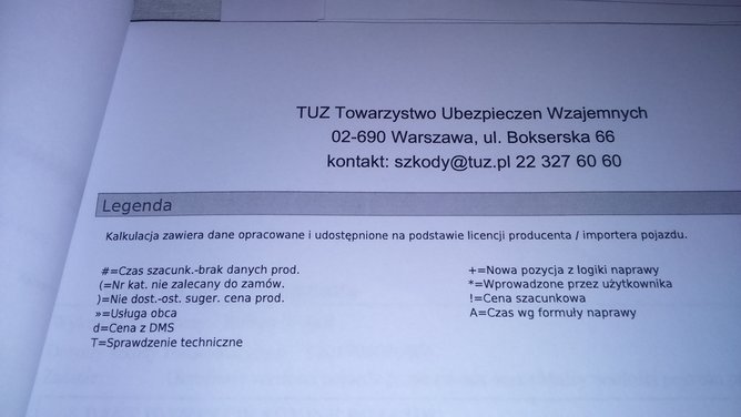

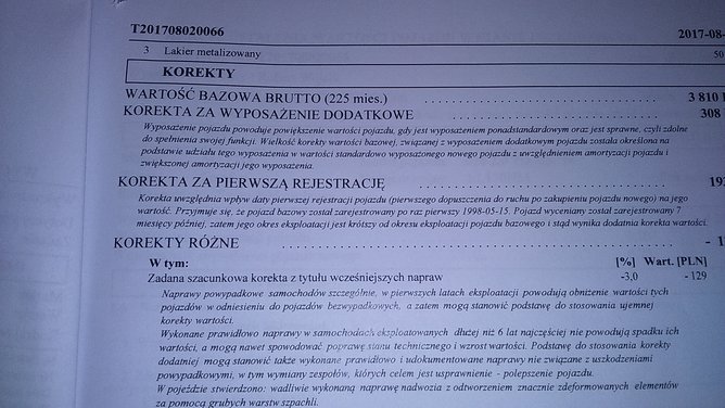

Co słychać odszukałem dokumenty. Są drobne różnice w kwotach które wcześniej podałem. Pamięć jak widać jest ułomna, ale istota sprawy się nie zmienia:
!. Aktualnie przepisy praw nie przewidują pojęcia szkoda całkowita, a pojęcie ekonomicznie nie uzasadnione to beletrystyka.
2. Muszą dokonać wyceny na podstawie danych od producenta/importera.
3. Masz prawo naprawić auto na nowych częściach do jego wartości.
1 sierpnia 2007 kolizja, urlop od 2-20 sierpnia 2017, 10 sierpnia wycena (zakwestionowana) cały czas qashqai jest u mnie i 21-22 sierpnia 2017 rozmowy telefoniczne i mail z 22 sierpnia 2017 wycena większa o 900zł.

Z mojej strony wysłałem odwołanie, w którym napisałem, że chcę wyceny na częściach oryginalnych, a nie zamiennych. Załączyłem im wycenę tych części z serwisu ASO, z pieczątką. Do tego napisałem, że chyba rozpędzili się w próbie wydymania mnie
i nie dopisali kosztów robocizny mechanika jak i blacharza. No i dodałem, że po konsultacji w blacharzem okazało się, że nie ma możliwości przywrócenia błotnika do stanu sprzed kolizji, więc on też musi zostać wymieniony na nowy i polakierowany. Czekam więc na ponowny kosztorys. Jak go dostanę, to dam znać co ciekawego mi napisali
