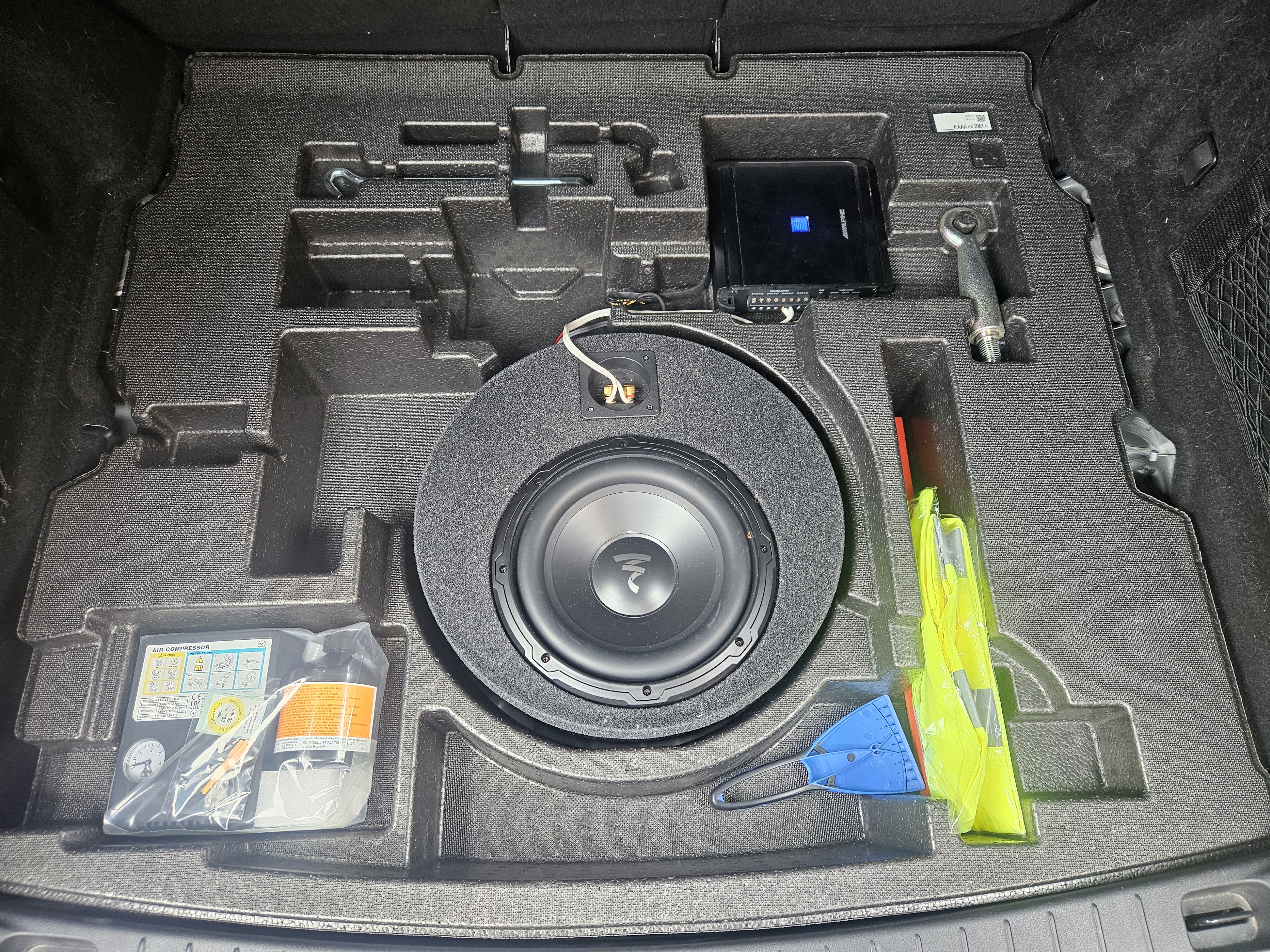

Na pierwszy strzał poszło audio – standardowy zestaw 8 głośników ma 0 basu, więc wskoczył subwoofer i styropian z wersji "Bose" Chciałem jeszcze zmienić gwizdki i głośniki średniotonowe w drzwiach, ale na chwilę obecną gra to na tyle fajnie, że plan wstrzymany. A głośniki kupione i czekają...

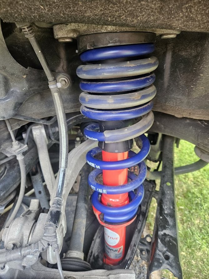

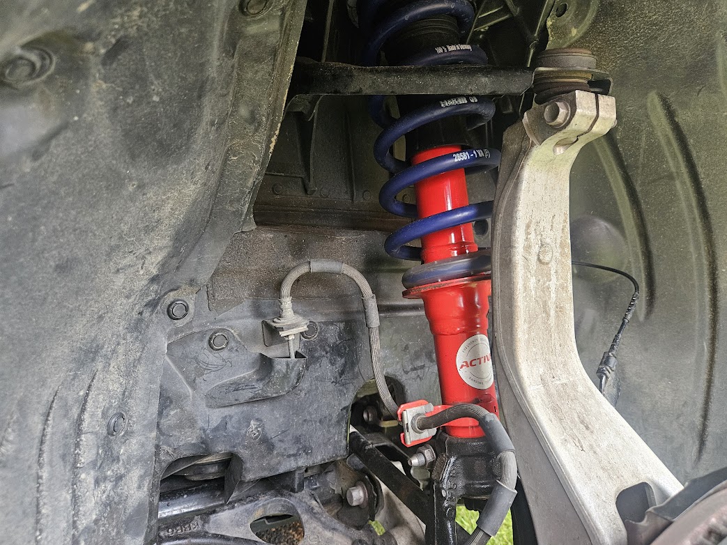

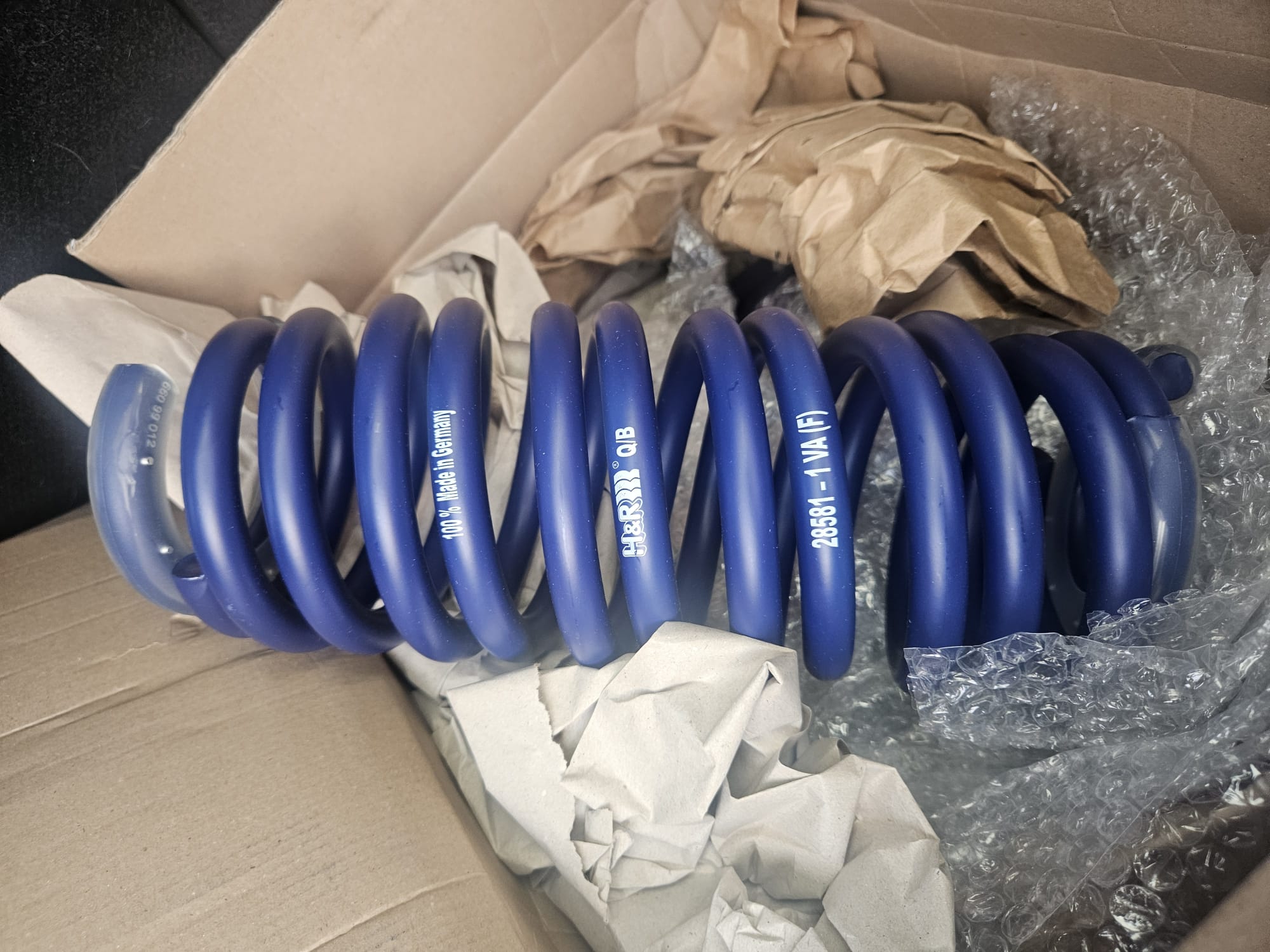

Na kolejny strzał poszło zawieszenie – wersja "koza" bardzo mi się nie podobała więc wpadły sprężyny H&R -40mm nabyte w bardzo atrakcyjnej cenie

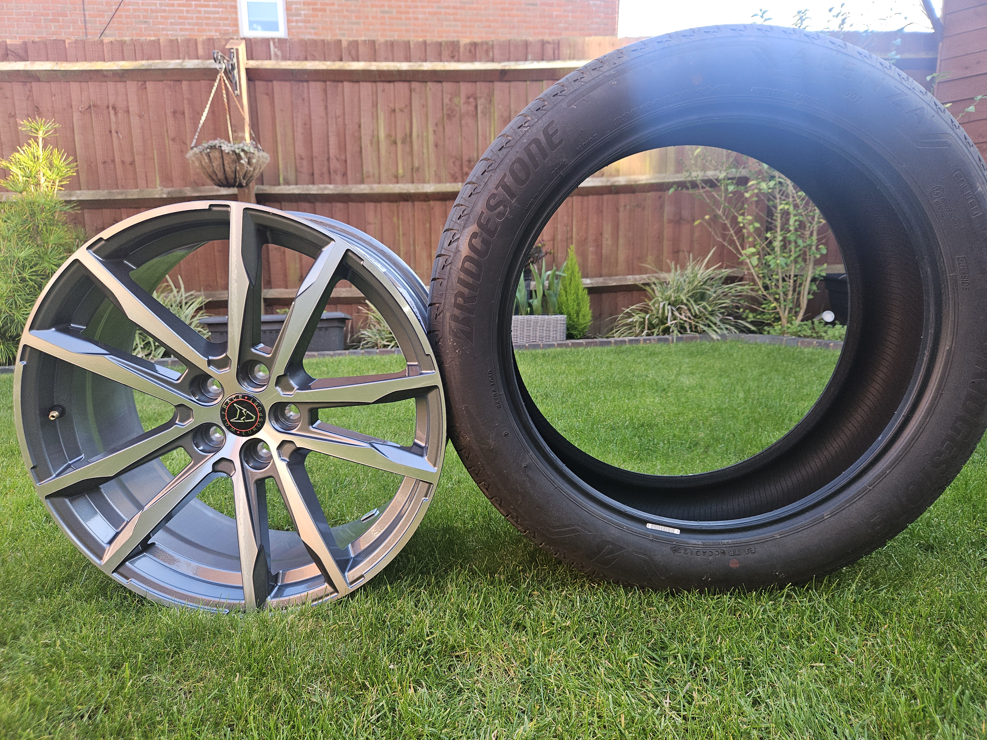

Idąc dalej – koła. O ile 18" wyglądały nawet spoko, o tyle były za bardzo schowane w nadkola, a z racji ich konstrukcji dystanse nie wchodziły w grę (brak wgłębień na szpilki/nakrętki wewnątrz felgi). Wpadły więc 20" 8.5 ET38 Wolfrace Dortmund z oponami Bridgestone – identycznymi na jakich wyjeżdża Mazda z fabryki. Zestaw również nabyty w bardzo atrakcyjnej cenie :)

Auto dostało planowane wcześniej amortyzatory Koni, jest trochę sztywniejsze, ale już nie buja jak poyebane.
Koni tył
Koni przód

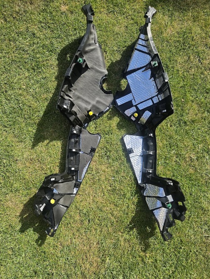

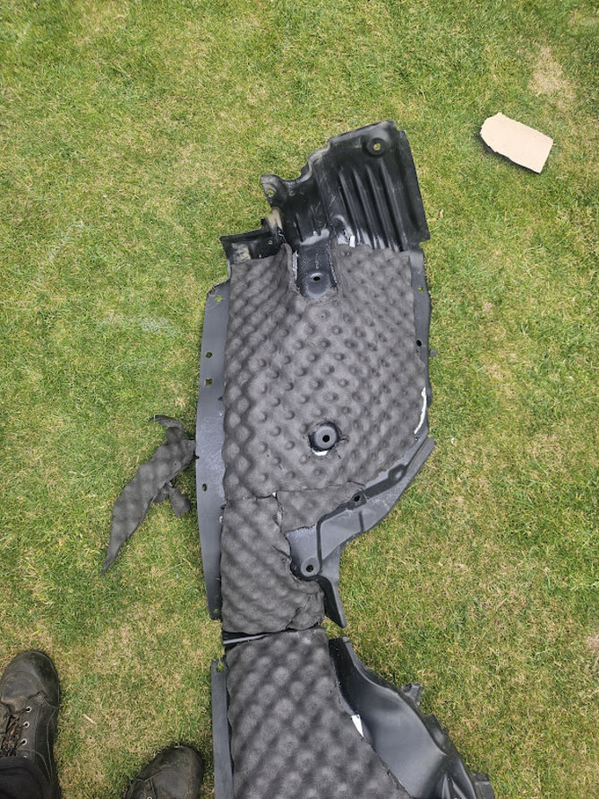

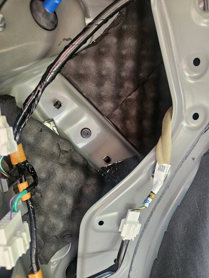

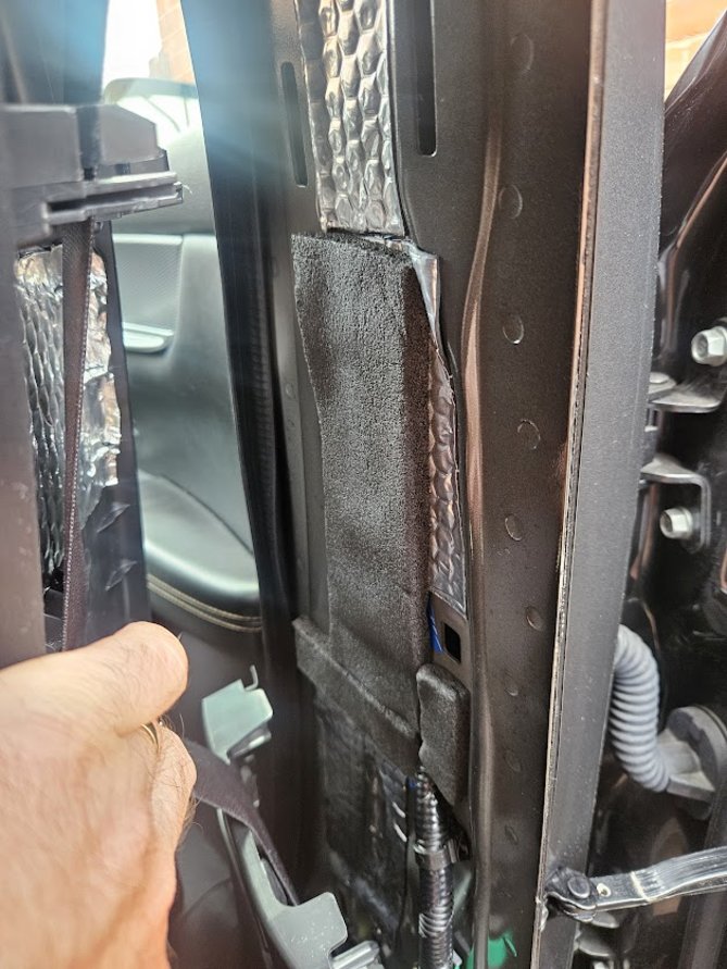

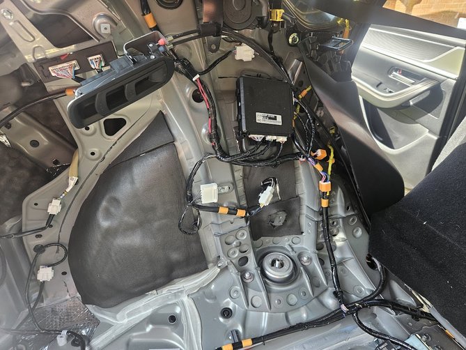

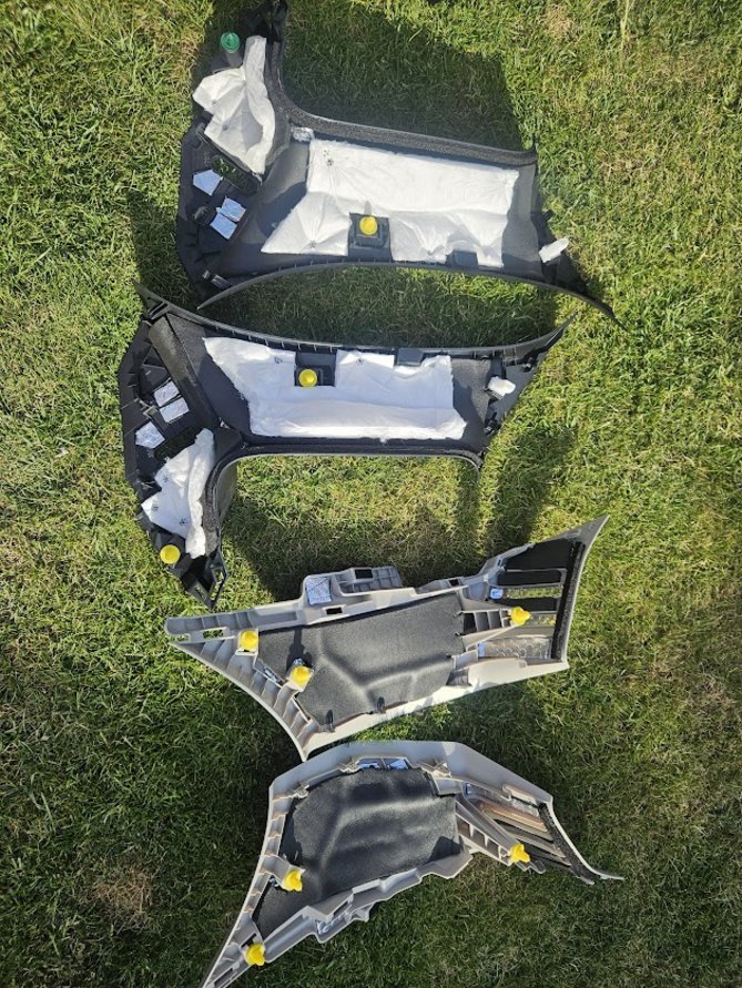

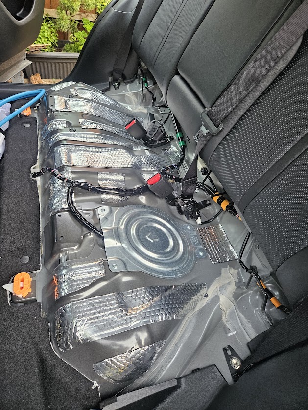

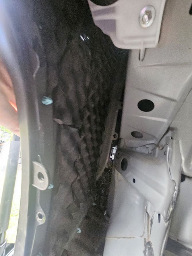

Do tego zacząłem projekt nazwany gruntowne wyciszenie.
Zrobiony bagażnik, słupek D, C, B, nadkola z przodu, pozostał komplet drzwi.
Kilka fotek z prac:
Wnęka bagażnika
Bagażnik
Siedzisko z tyłu
Osłony boczne tylnego rzędu siedzeń
Osłony słupków D/C
Słupek B
Nadkole
Błotnik wewnątrz
