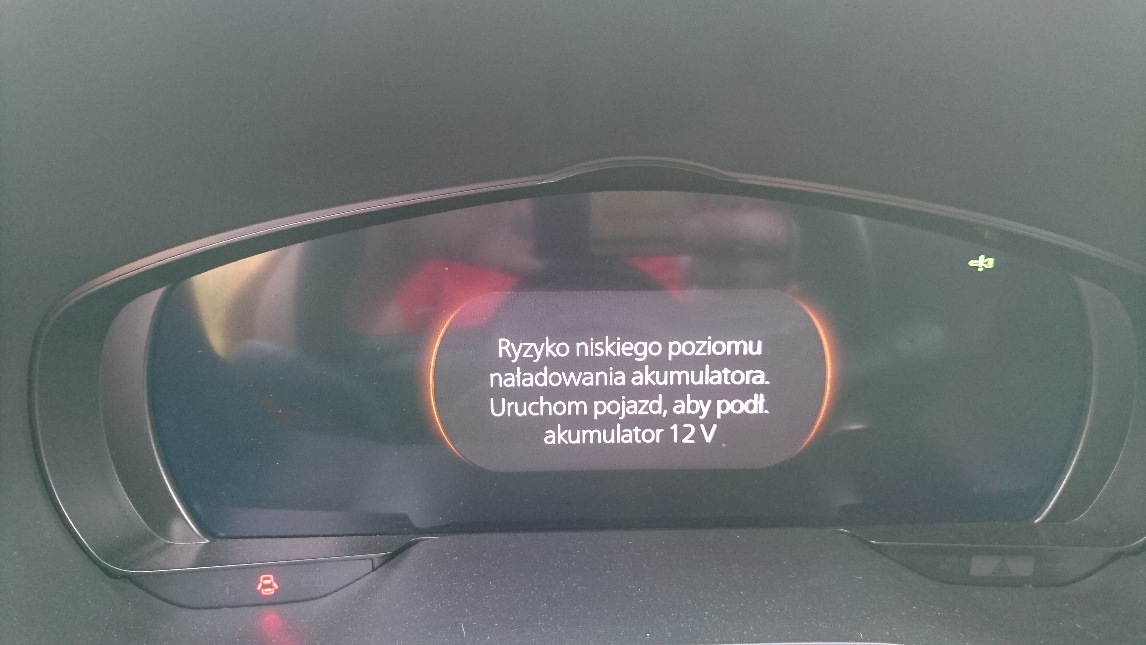

Postprzez ameland » 28 lip 2023, 17:19
Taki komunikat mi wyskoczył.
Cały czas po zgaszeniu samochodu pojawia się dźwięk i komunikat.
Co zrobić żeby się tego pozbyć?

Postprzez krzychun » 28 lip 2023, 19:00
Może uruchom pojazd aby podładować akumulator 12V? :|
A jak nie chcesz to jakaś ładowarka inteligenta?

Ameland odłącz minus z akumulatora pod maską na 30min i powinno zniknąć.

Postprzez ameland » 9 sie 2023, 14:11
Miki a czy u ciebie występuje ten komunikat o słabym akumulatorze 12V?
Dodałem kilka dni temu zdjęcie.

Postprzez MikiMazury » 10 sie 2023, 09:14
ameland napisał(a):Miki a czy u ciebie występuje ten komunikat o słabym akumulatorze 12V?
tak, pojawiał się w moim aucie i w zastępczaku też.. (równiez cx60 diesel rwd)

Postprzez krzychun » 10 sie 2023, 12:54
MikiMazury napisał(a):tak, pojawiał się w moim aucie i w zastępczaku też.. (równiez cx60 diesel rwd)
dodatkowo w deszcz mnostwo systemów zgłaszało awarie – line asisty, tempomat itp – zaswiecaly sie kontrolki na liczniku
Ale to awaria czy wyłączenie się systemu np. przez zaparowaną kamerę? Bo to trochę różnica. Kamera "nie widzi" to Cię informuje, że system (systemy korzystające z kamery tempomat np. też korzysta z kamery) nie zadziała w razie potrzeby. Te problemy ustępują po tym jak kamera odzyska możliwość obserwacji drogi, a jak wywaliło błąd to dopiero do ponownego odpalenia.
