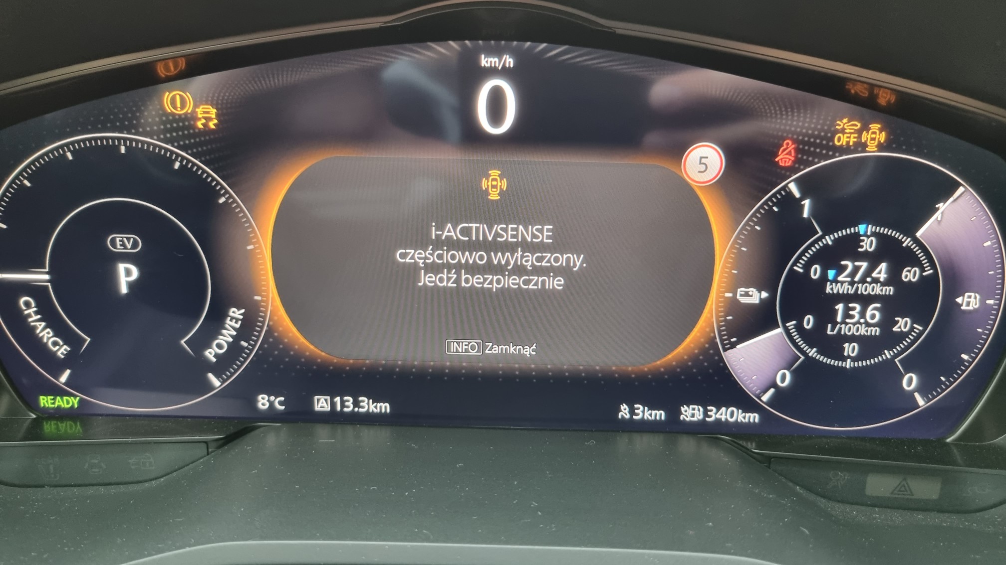

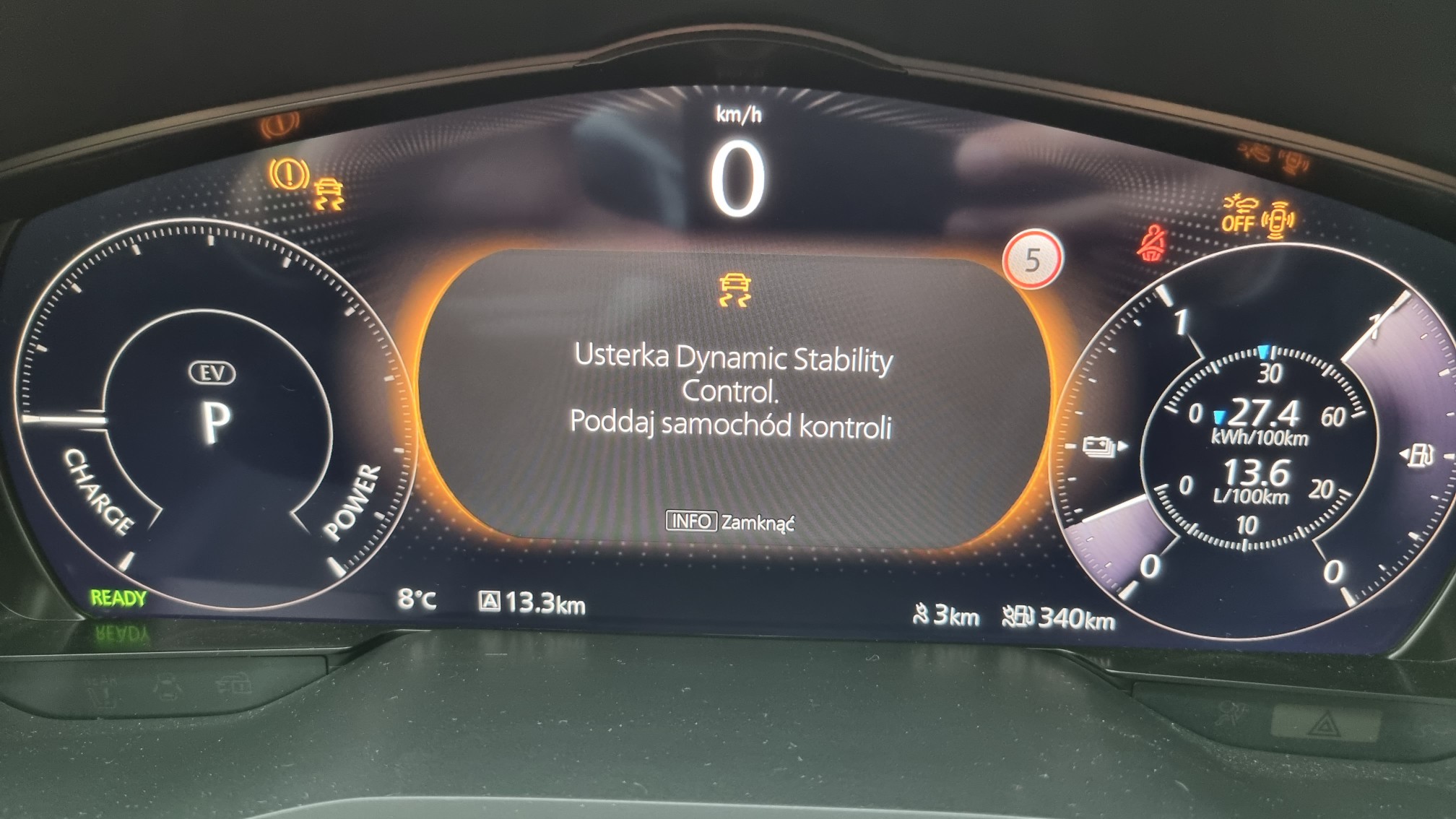

Postprzez foni » 3 mar 2023, 11:29
I dziś rano....
