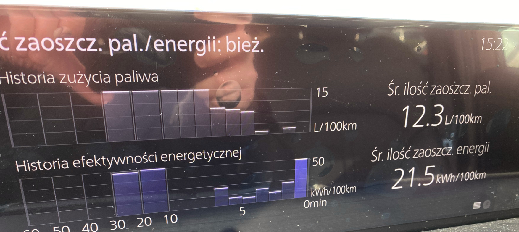

Dzisiaj dopiero zauważyłem, że zużycie paliwa i energii można sprawdzić. Chyba dla zmylenia napisali "zaoszcz" zamiast "zużytego".

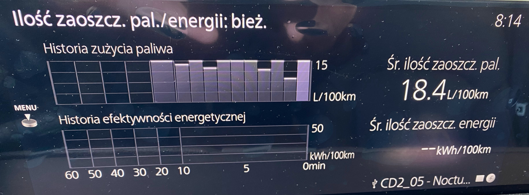

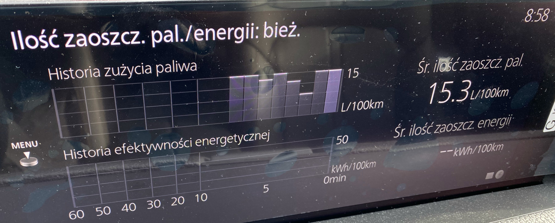

Do porównania dam wyniki z tej samej trasy do żłobka 6 km przez miasto.
Rano, bateria 20% jadę do żłobka.
Powrót ze żłobka, bateria doładowała się do ok 30%. Auto nie ma ochoty używać energii, nawet do ściemniania w statystykach.
Powrót ze żłobka po południu. Tu już trochę lepiej bo auto zdecydowało się użyć energii. Głównie do podtrzymywania prędkości. Bateria była naładowana ok 20%.
