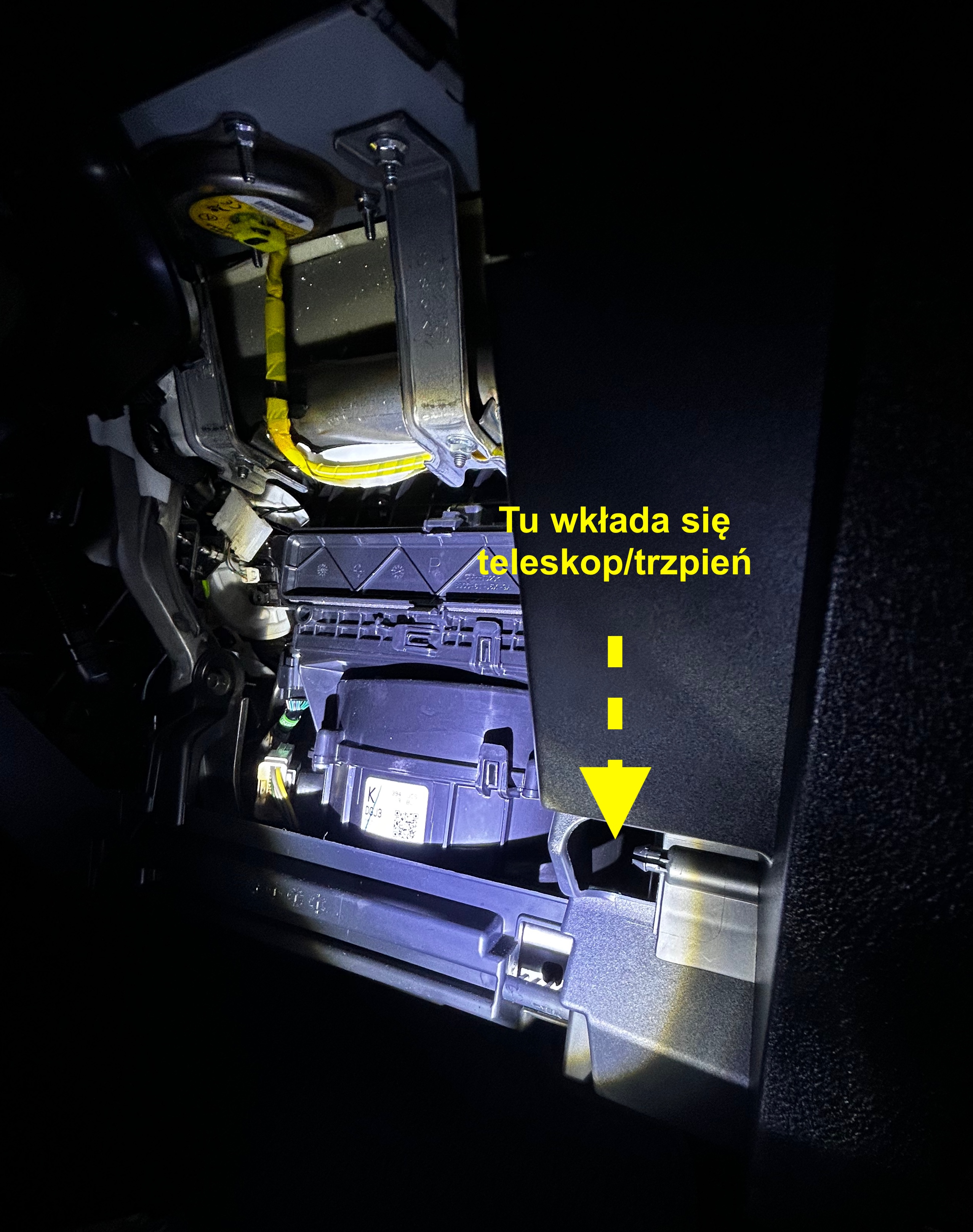

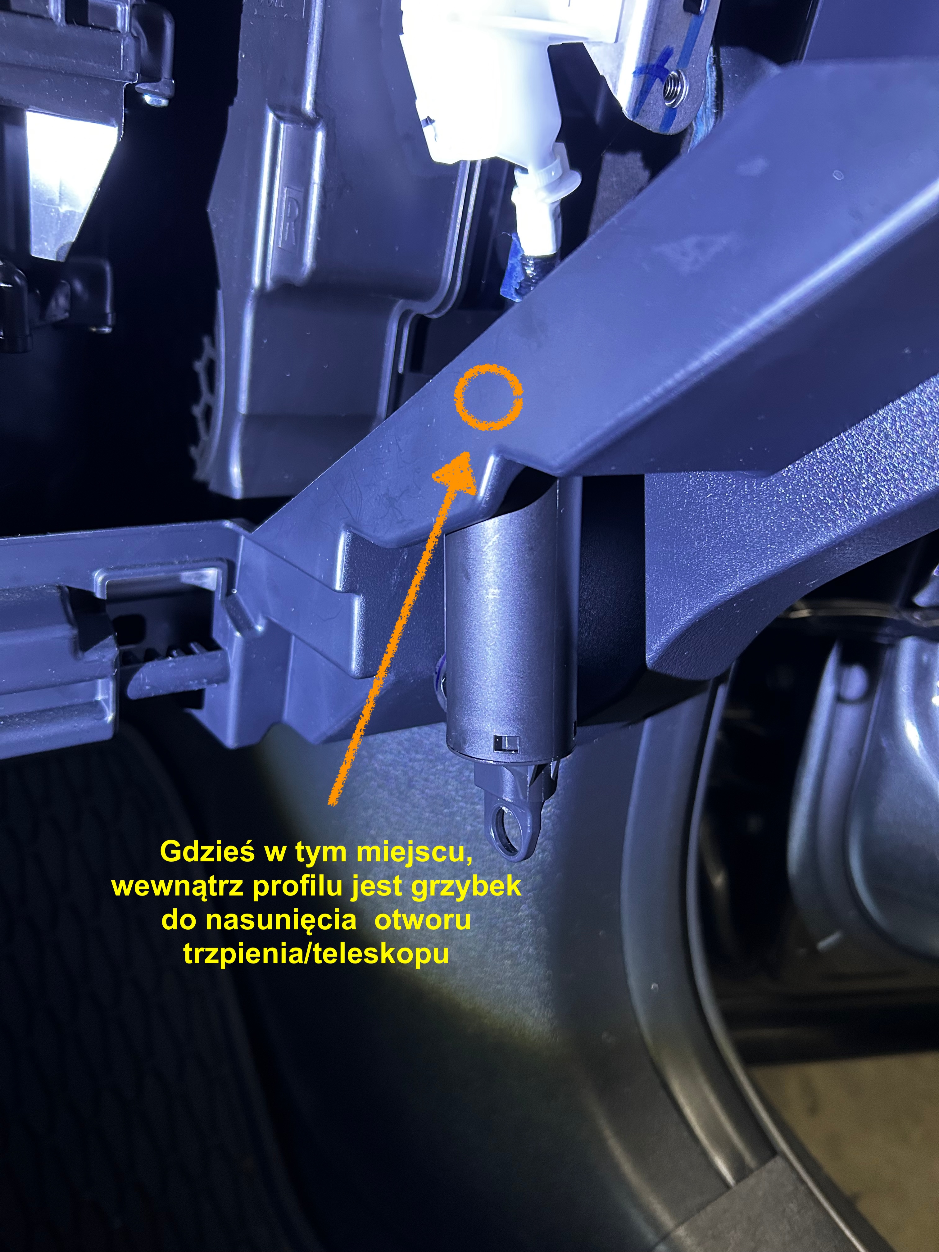

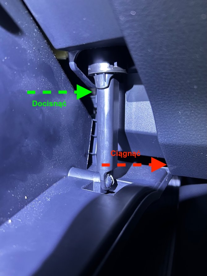

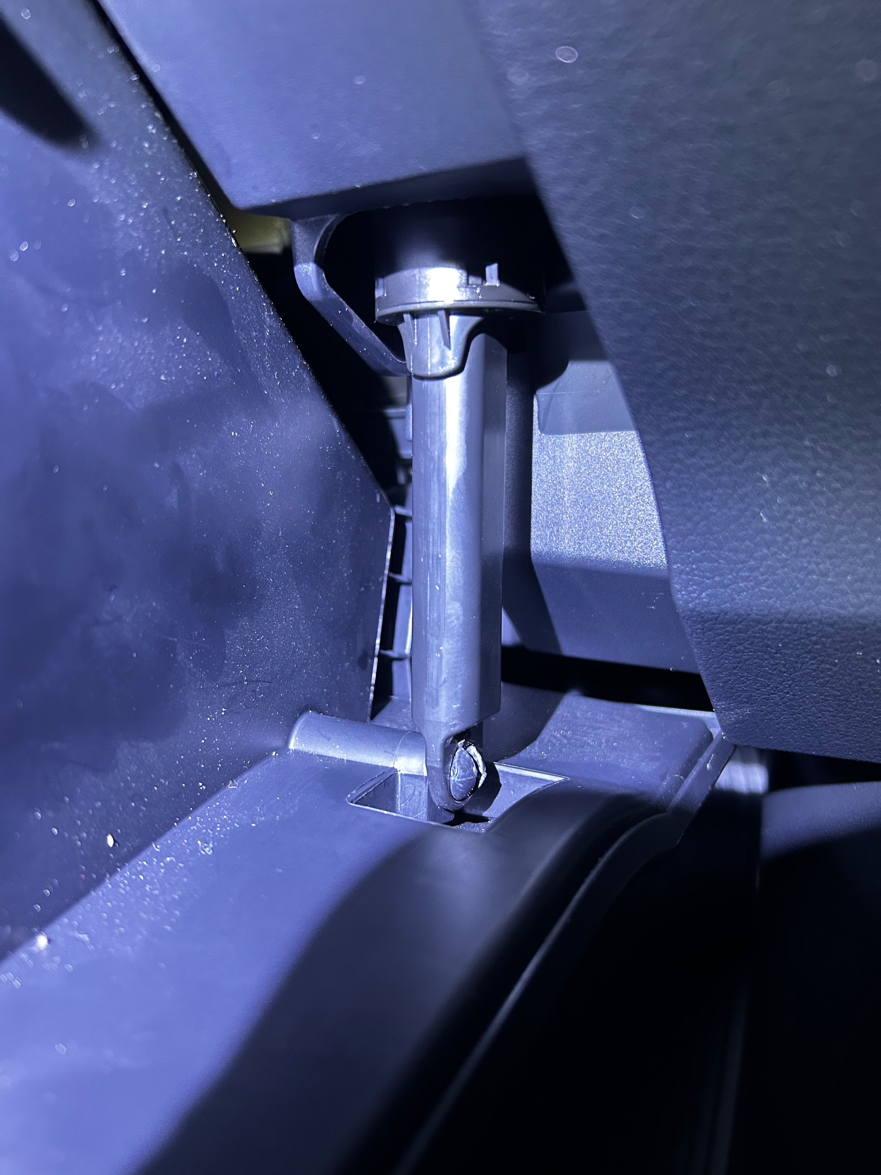

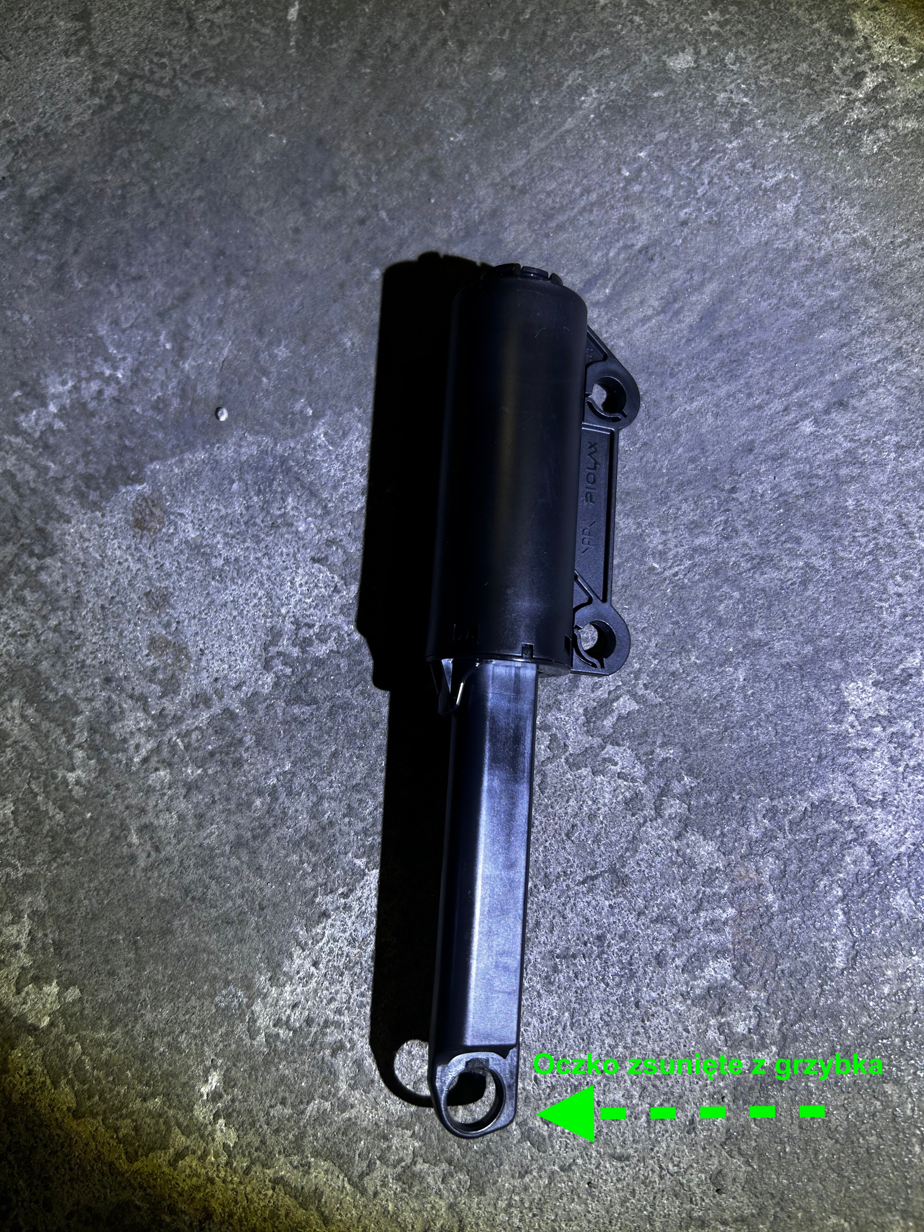

Postprzez yedi » 31 sie 2025, 16:43

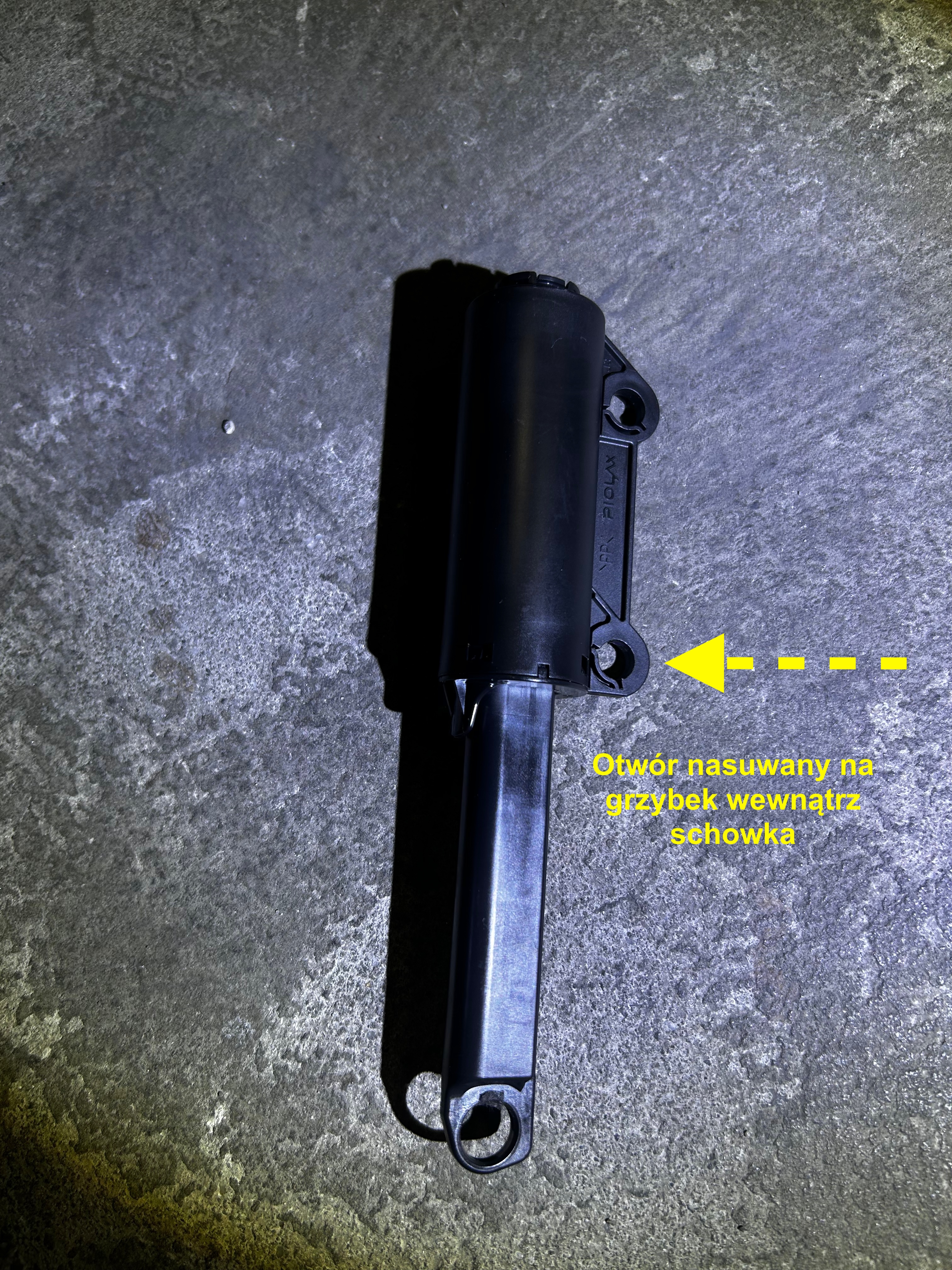

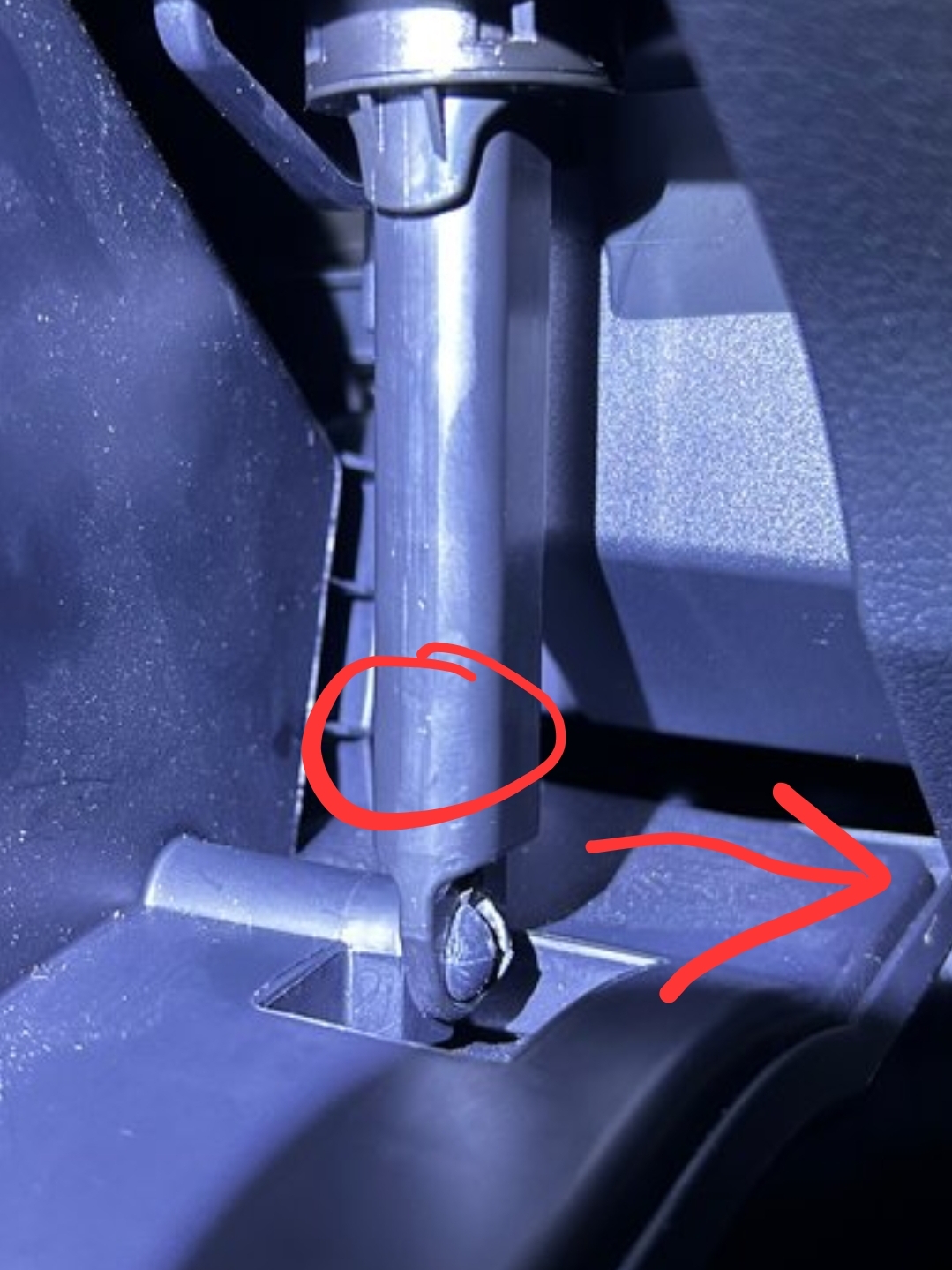

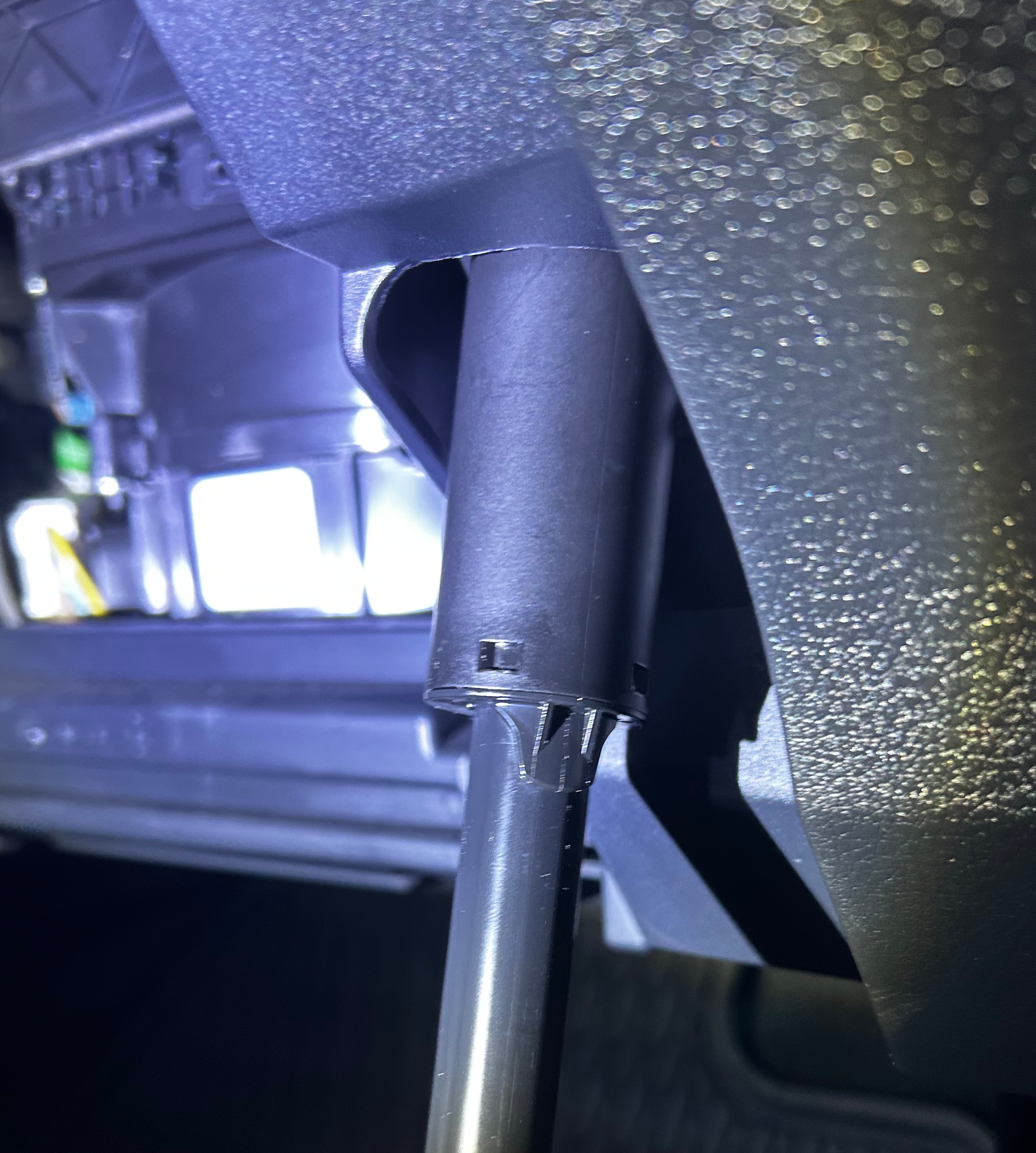

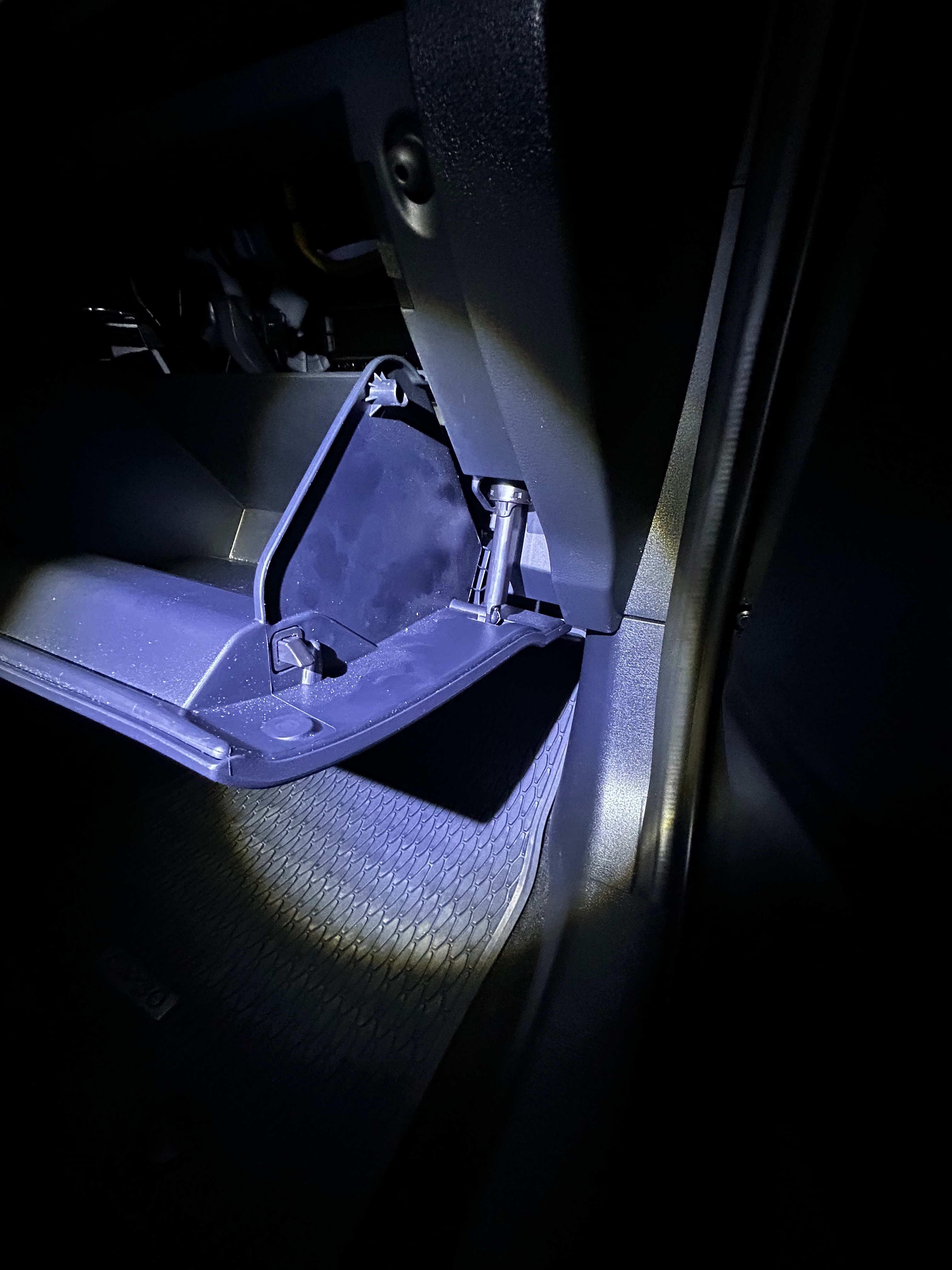

Udało mi się zdemontować pokrywę schowka, ale z boleściami, dlatego pozwalam sobie przekazać kilka wskazówek, dla podobnych mi, technicznych talentów. Zgodnie z zaleceniami Doradcy wątku pociągnąłem trzpień w prawo, oczko zeszło z główki, ale trzpień nie latał na wszystkie strony, tylko wypadł na podłogę auta. Dalsze przejścia poniżej;
Tak wygląda "wypadnięty" trzpień. Zaznaczyłem oczko zsunięte z grzybka.
A tak wygląda rzeczony grzybek.
Wniosek taki, że aby ustrzec się przed wypięciem i wypadnięciem trzpienia.teleskopu, trzeba w czasie demontażu docisnąć go w kierunku drzwi, ponieważ...

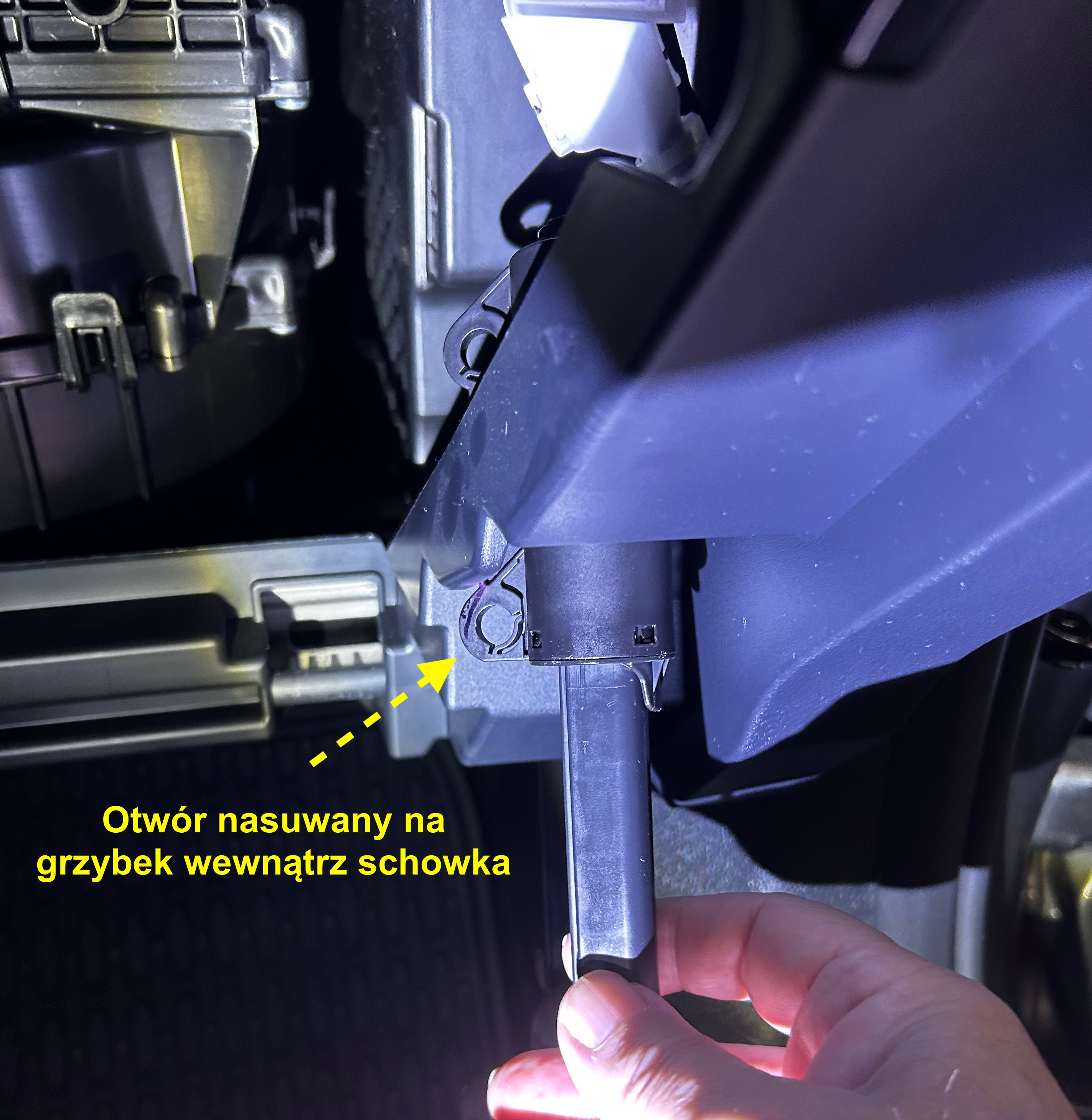

... trzpień montowany jest wewnątrz schowka na taki sam zestaw grzybek/oczko.
Trzpień wkłada się w otwór z prawej strony schowka. Trzeba go trochę obrócić wokół osi, bo w otwór i potem do góry wchodzi tylko w jednym położeniu.
Tak to wygląda dalej.
teraz tylko pozostaje wymacać skierowany główką w stronę kierownicy grzybek w profilu wewnątrz schowka i nasunąć na niego otwór zaznaczony na zdjęciu wyżej.
