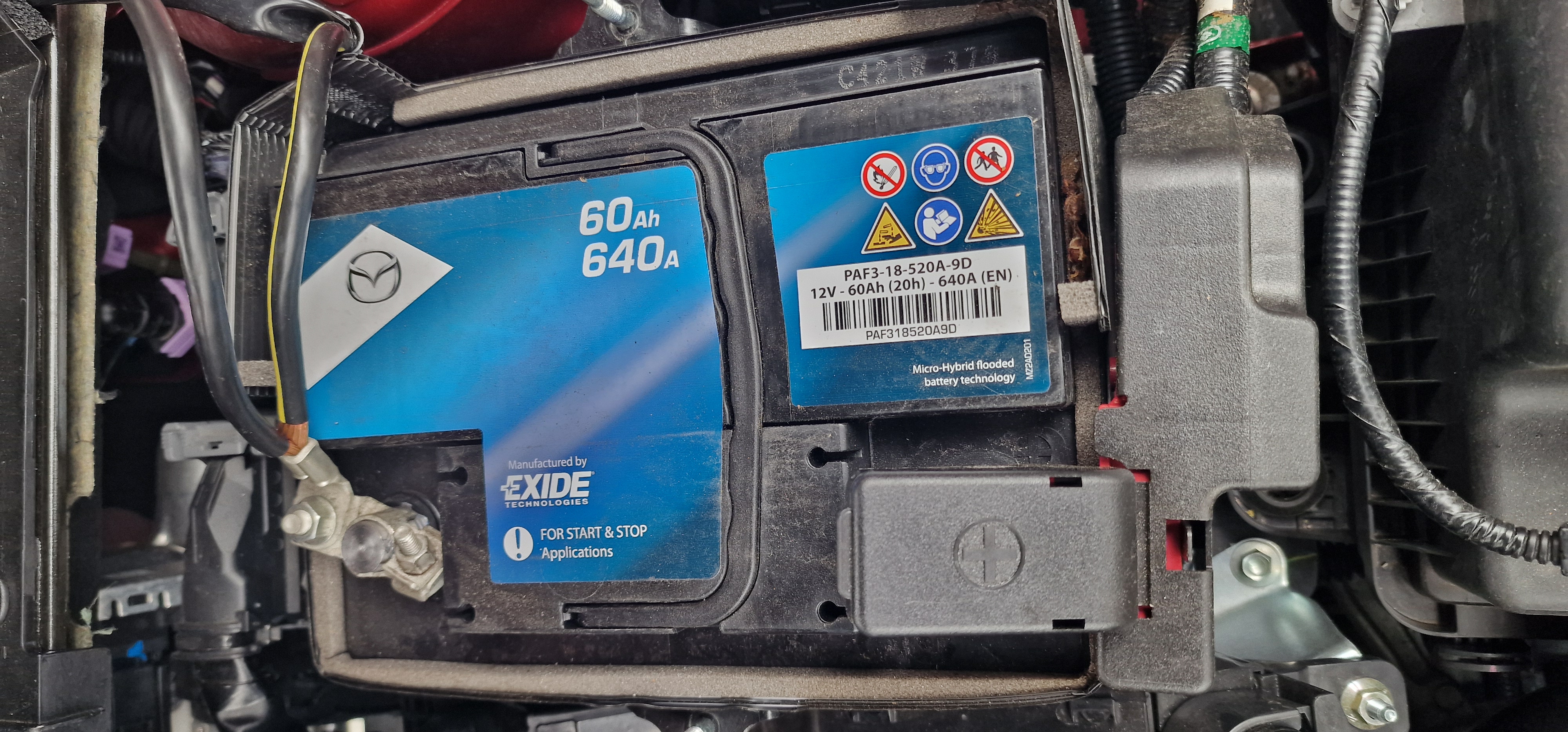

Postprzez Jarol30 » 11 kwi 2024, 21:01
Trzy razy zgłosiłem w serwisie aso że jest problem z akumulatorem w mojej Mazdzie i za trzecim razem właśnie serwis staną na wysokości zadania i mam nowego exide. Dodam że ta wymiana nastąpiła na dwa miesiące przed końcem trzy letniej gwarancji więc jak się chce to można, dotyczy serwisu aso w Sosnowcu.
Od: 4 paź 2022, 17:53
Posty: 86 (1/8)
Auto: Mazda CX30 Skyactiv-G 110kW 2021r Hikari
Postprzez Palmer » 12 kwi 2024, 00:18
Jarol30 napisał(a):mam nowego exide
Możesz podać symbol tego aku i parametry?
Od: 31 lip 2020, 08:21
Posty: 557 (114/41)
Skąd: woj. dolnośląskie
Postprzez Jarol30 » 12 kwi 2024, 09:00
PAF318520A9D
12v 60Ah (20h) 640A (EN)
Posty: 86 (1/8)
Postprzez Palmer » 17 kwi 2024, 15:26
Jarol30 napisał(a):PAF318520A9D
Jest to zatem model EL600 (12V 60Ah 640A EFB START-STOP P+):
https://www.exidegroup.com/pl/pl/battery/EL600
Trochę dziwne, bo jest w obudowie L02 o nieco innych wymiarach i z innym mocowaniem dolnym
Natomiast w obudowie D23 jest model EL604 (12V 60Ah 520A EFB START-STOP P+):
https://www.exidegroup.com/pl/pl/battery/EL604
Parametry obu zbliżone, oba w technologii EFB, co jest upgradem producenta w stosunku do aku YUASA z fabrycznego montażu, który był zwykłym "kwasiakiem". Zdaje się, że EL604 ma koreczki, więc można się bawić w kontrolowanie gęstości elektrolitu.
