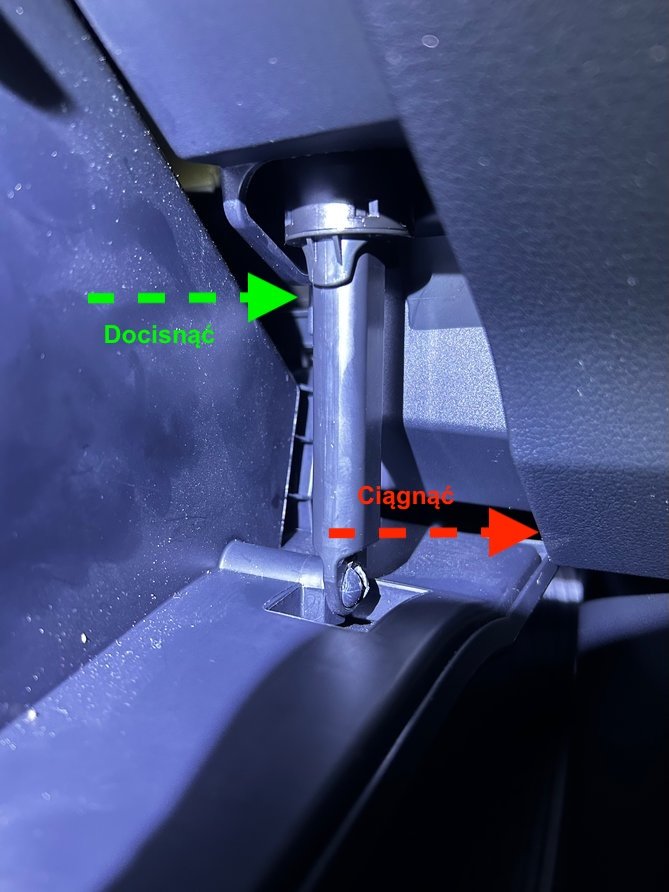

Postprzez yedi » wczoraj, 17:43

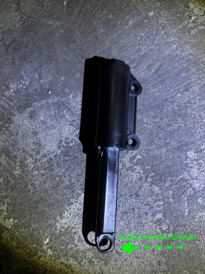

Udało mi się zdemontować pokrywę schowka, ale z boleściami, dlatego pozwalam sobie przekazać kilka wskazówek, dla podobnych mi, technicznych talentów. Zgodnie z zaleceniami Doradcy wątku pociągnąłem trzpień w prawo, oczko zeszło z główki, ale trzpień nie latał na wszystkie strony, tylko wypadł na podłogę auta. Dalsze przejścia poniżej;

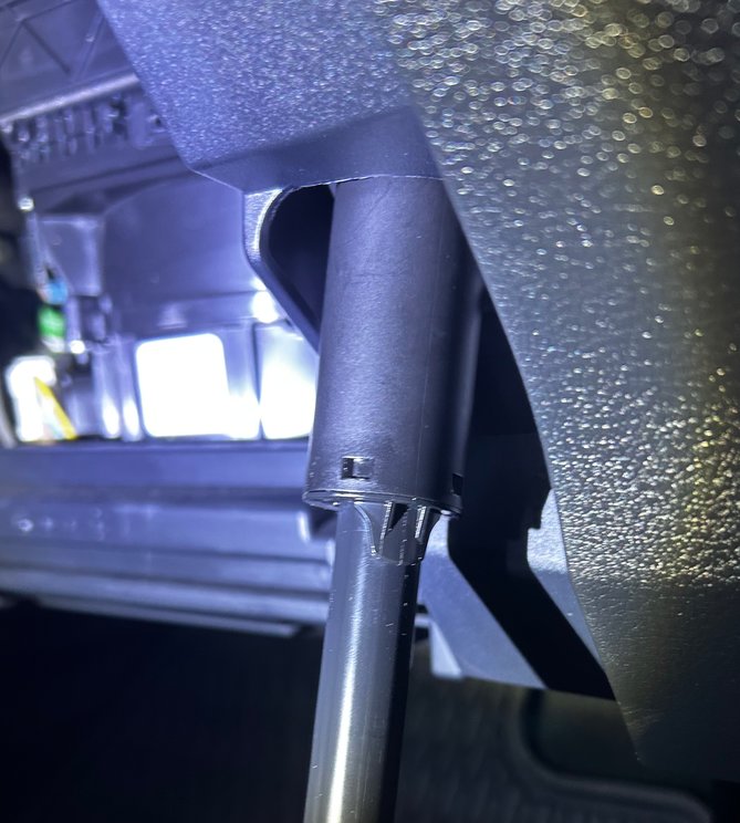

Tak wygląda "wypadnięty" trzpień. Zaznaczyłem oczko zsunięte z grzybka.

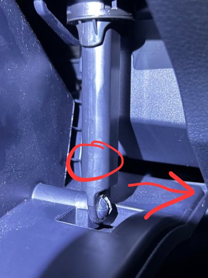

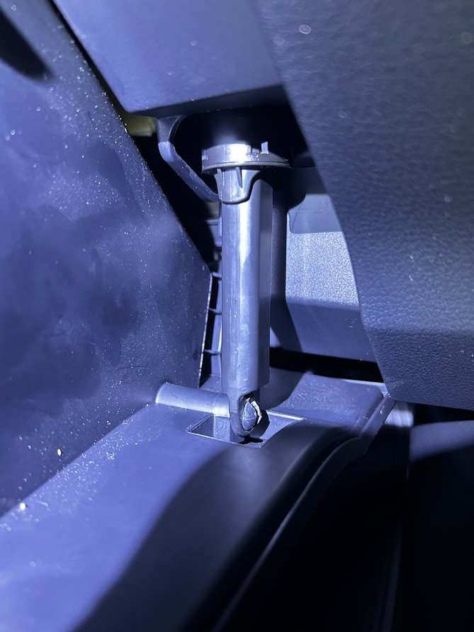

A tak wygląda rzeczony grzybek.
Wniosek taki, że aby ustrzec się przed wypięciem i wypadnięciem trzpienia.teleskopu, trzeba w czasie demontażu docisnąć go w kierunku drzwi, ponieważ...

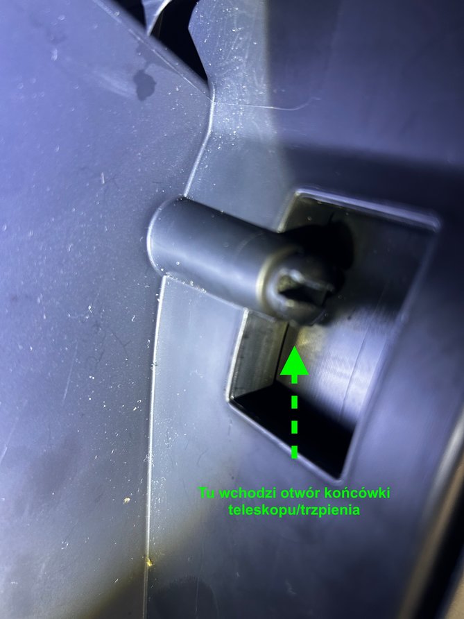

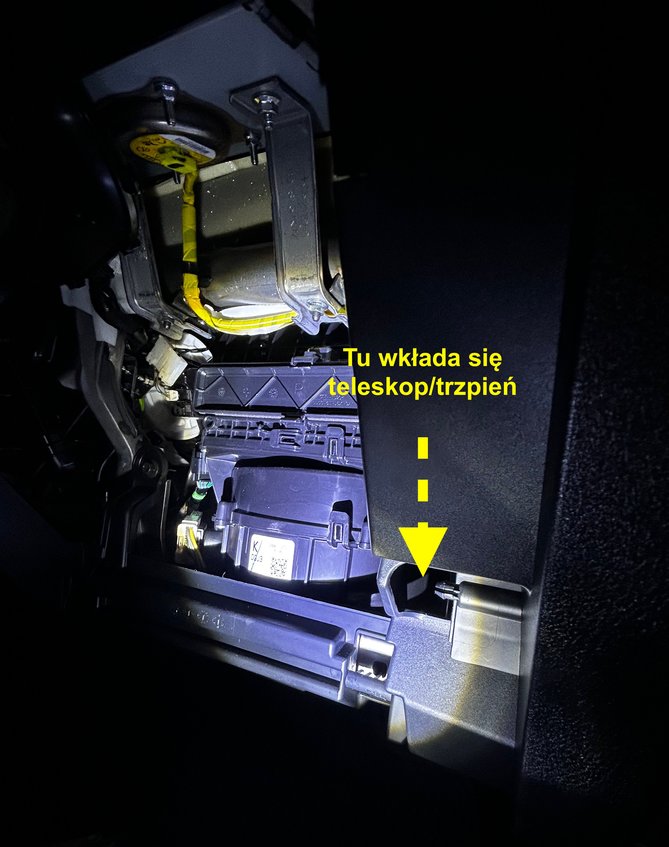

... trzpień montowany jest wewnątrz schowka na taki sam zestaw grzybek/oczko.

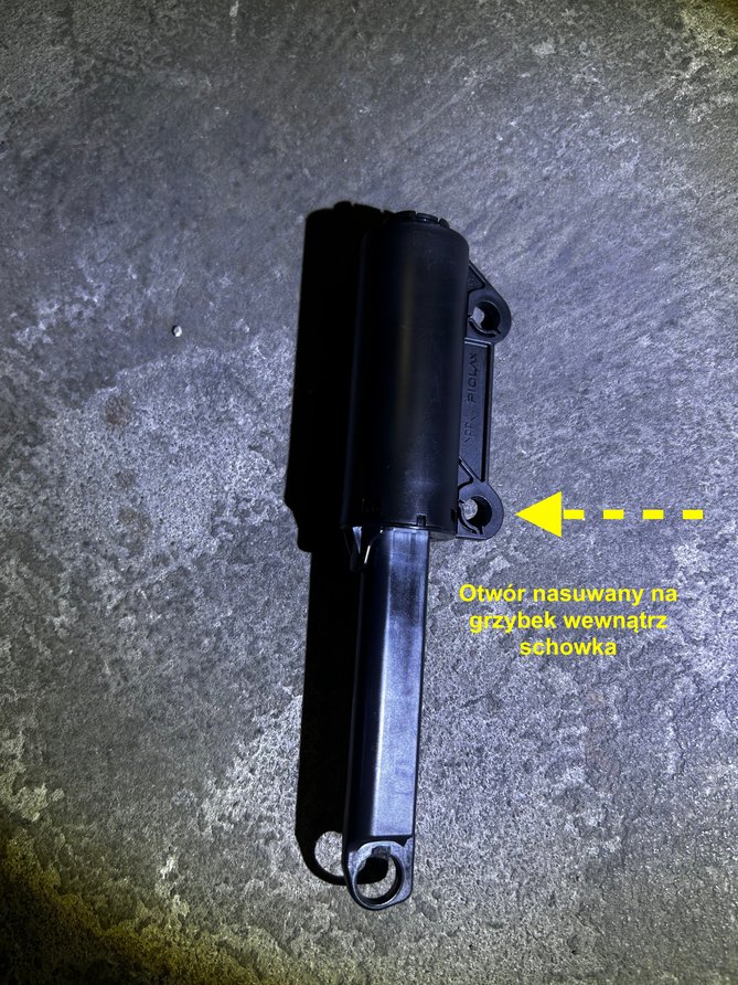

Trzpień wkłada się w otwór z prawej strony schowka. Trzeba go trochę obrócić wokół osi, bo w otwór i potem do góry wchodzi tylko w jednym położeniu.

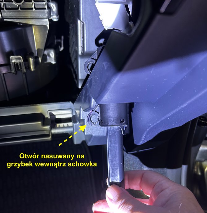

Tak to wygląda dalej.

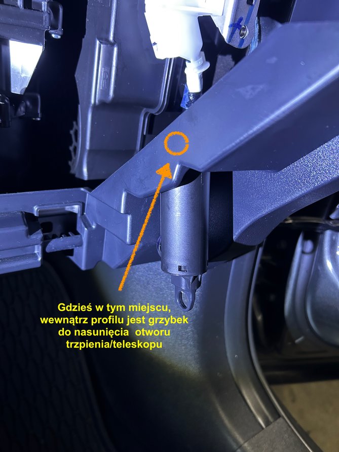

teraz tylko pozostaje wymacać skierowany główką w stronę kierownicy grzybek w profilu wewnątrz schowka i nasunąć na niego otwór zaznaczony na zdjęciu wyżej.
