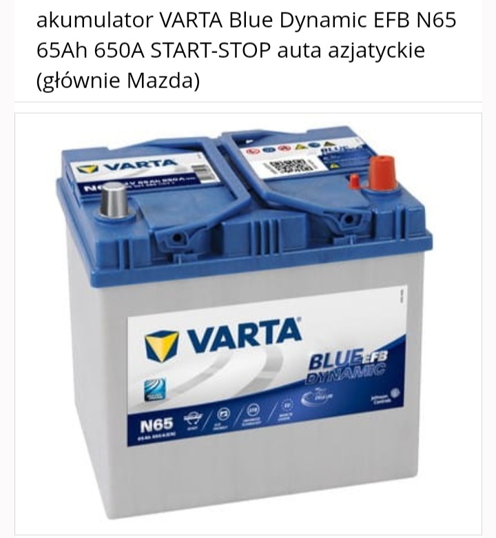

Postprzez Sebek005 » 12 sty 2024, 12:41
Polecam ten akumulator do mazdy. Ja wymieniłem na ten akumulator i brak problemu z rozładowanym aku.

Postprzez max441 » 12 sty 2024, 12:56
Też mam ten aku od 1.5 roku i zero problemów.
