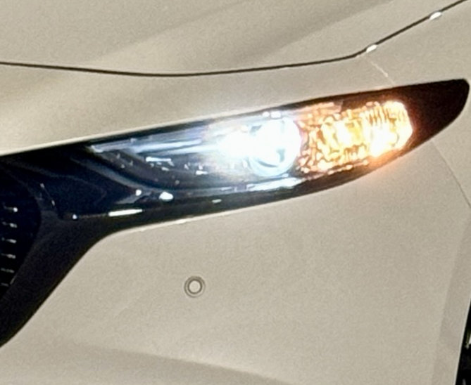

Witam, mam problem z manualnym włączniem świateł. Kiedy ręcznie ustawie światła to mam błąd "usterka świateł do jazdy dzienniej, poddaj samochód kontroli" ogólnie one działają tylko, że w nocy jak auto samo je włączy przez czujnik. Lampy mają rok i są oryginalne. Na załączonym zdjęciu zaznaczyłem dokładnie na której pozycji na dźwigni wyskakuje błąd. Na drugim zdjęciu chodzi mi o te światła które świecą na biało, bo te które świecą na żółto działają.
Co istotne problem istnieje od momentu w którym zostało zdemontowana prawa tylna lampa i następnie zamontowana (zderzak był malowany) wcześniej wszystko działało poprawnie i mogłem sam podczas dnia włączyć wspomniane lampy. Wiecie gdzie może być problem? Odłączyłem akumulator na dłuższy czas i podłączyłem ponownie.

Zaraz zaraz uściślijmy – piszesz permanentnie o lampach a pokazujesz reflektor (to dwa różne elementy w samochodzie, błędnie nazywane zamiennie) :> To co nie działa? <co?>
Tak czy siak jeśli to ktoś z zewnątrz demontował tylną lampę to może coś źle podłączył? kostki źle wpięte itp :| (skoro przed było dobrze)

Nie działają światła barwy białej z drugiego zdjęcia, ale tylko jak sam chce je włączyć. Działają one w trybie "auto" w nocy kiedy czujnik je włączy. Jeżeli sam je chce włączyć to wyskakuje błąd. Światła z tyłu jak najbardziej działają, ogólnie wymieniłem pół roku temu żarówki na LED te które na zdjęciu świecą na żółto. Jutro je odepnę i podłącze ponownie, może przez nie jest błąd (wcześniej po podłączeniu działały bez problemu)

Postprzez dobrzyn22 » 6 cze 2025, 09:01
czyli, precyzując – chodzi Ci o ringi dookoła soczewek tak ??

Postprzez Tomekgrzanka » 6 cze 2025, 09:37
Tak, wczoraj wieczorem one działały. Jak już działają automoatycznie i na dźwigni przełącze na nie to błędu nie ma.
