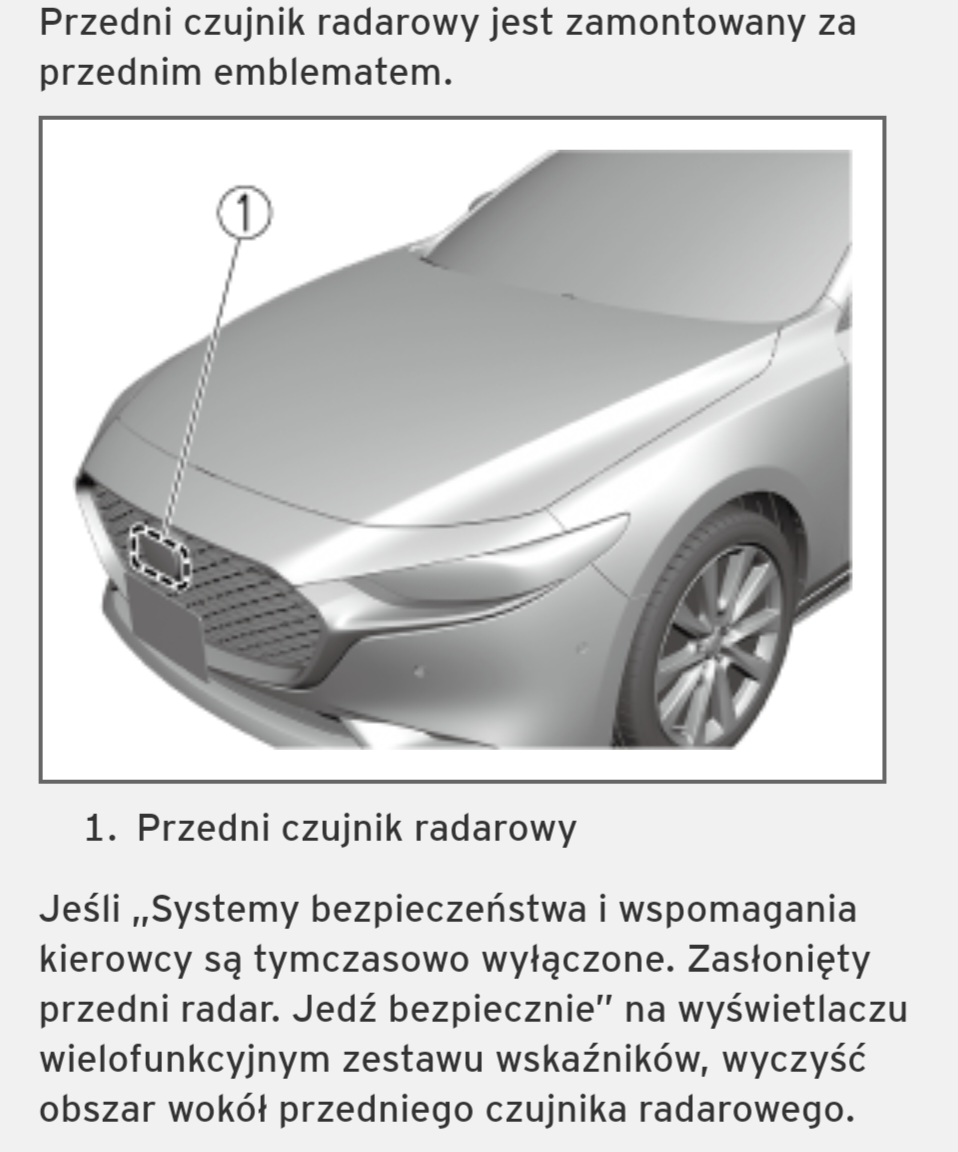

Opisana przez Ciebie usterka nie dotyczy głównego radaru z emblematem Mazdy. Przecieranie nic nie da bo to nie ta część.
Komunikat dotyczy tak jak napisałeś bocznego radaru . Ogólnie występują dwa z lewej i prawej strony i są zainstalowane wewnątrz przedniego zderzaka,. Na zdjęciu masz zaznaczone umiejscowienie tych radarów.
Teraz zostaje się tylko do nich dostać i zobaczyć co się tam dzieje. Sprawdź też zderzak od strony zewnętrznej w okolicach tych punktów może coś zauważysz (pęknięcie , zdeformowanie, bród itp.)

Miałem błąd radaru przedniego. Ktoś podpowie gdzie szukać i na co patrzeć ? logo mazdy z przody całe, sztywne nic tam się nie rusza. Zniknęło, ale i tak zastanawiam się czy by nie spojrzeć w kostki/instalacje/ sam radar. Ewentualnie jaki program diagnostyczny jest do mazd żeby to od strony "komputerowej" zobaczyć ?

Czy za ten radar odpowiada czujnik logo czy któryś z przedniej szyby również ? uciążliwe to jest bo jak czasami wyskoczy ( nie mówie tu o zimie bądź ulewnym deszczu a słonecznej pogodzie) to nie działa tempomat.

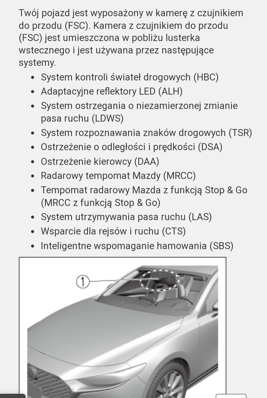

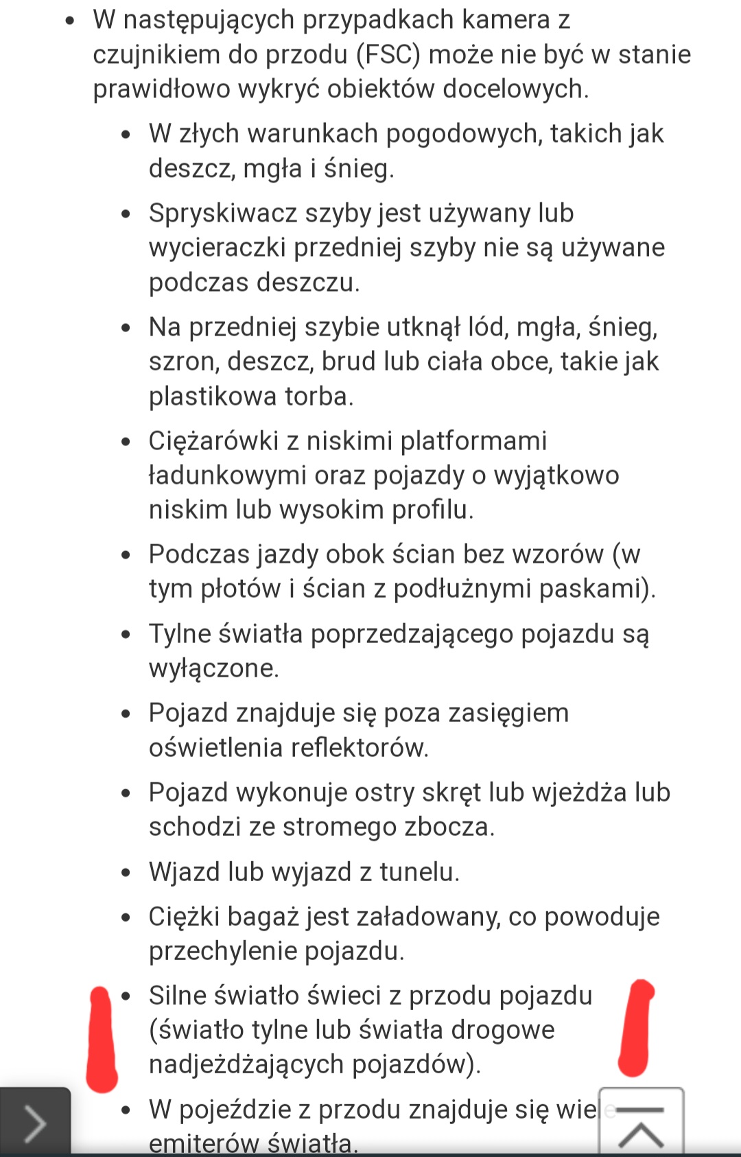

Najszybszym i najtaniszym rozwiązaniem będzie podjechanie do ASO . Oczywiście jeśli auto jest jeszcze na gwarancji.
Z Twojego opisu może wynikać ze coś się poluzowalo przy przednim radarze lub kamerce na szybie.
Odnośnie wpięcia kostki przedniego radaru trzeba szukać zaraz za przednim emblematem i tak po nitce do kłębka.
Kamerka na szybie wystarczt zdjąć plastik przy lusterku.
Co do samego komunikatu nie koniecznie jest to błąd, dlatego nie wykrywa go program.
W postach niżej są opisane sytuację kiedy taki komunikat może się pojawić i nie jest to żadna usterka.
Nie wiem dokładnie jaki masz komunikat, ale ja często mam komunikat o ograniczonym działaniu różnych systemów bezpieczeństwa itp. jak na przód auta pada ostre światło słoneczne.
