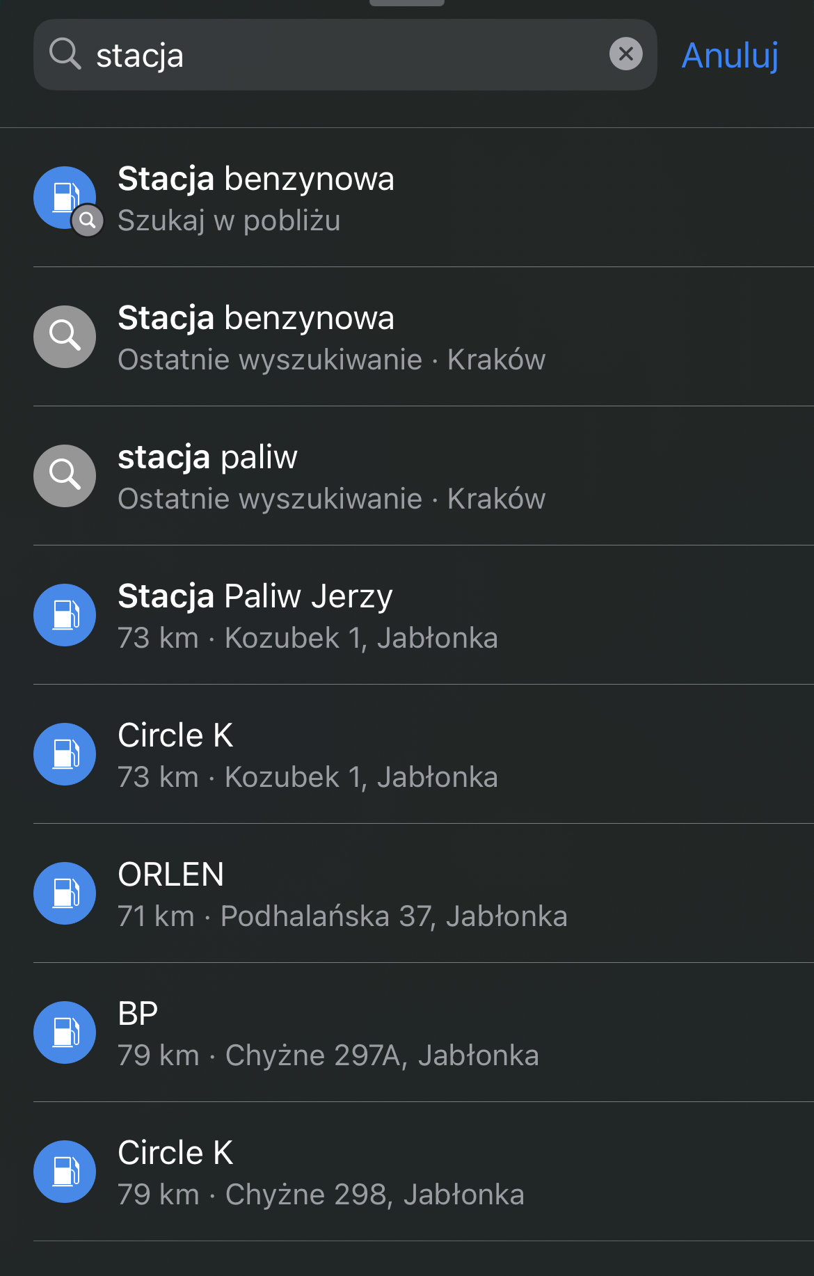

Ograniczenia prędkości są raczej bez znaczenia. Patrzę na drogę ewntualnie na to co zobaczyła kamera.
Zresztą ten element jest zmienny. trudno oczekiwać aktualnych danych.
Mnie się najbardziej w mapach Apple podoba asystent pasa ruchu. Jest dużo lepszy.
A co do stacji. To wyszukuje pokrętłem obok skrzyni, pokręcam jest lista i pokazuje mi na mapie gdzie te stacje są.

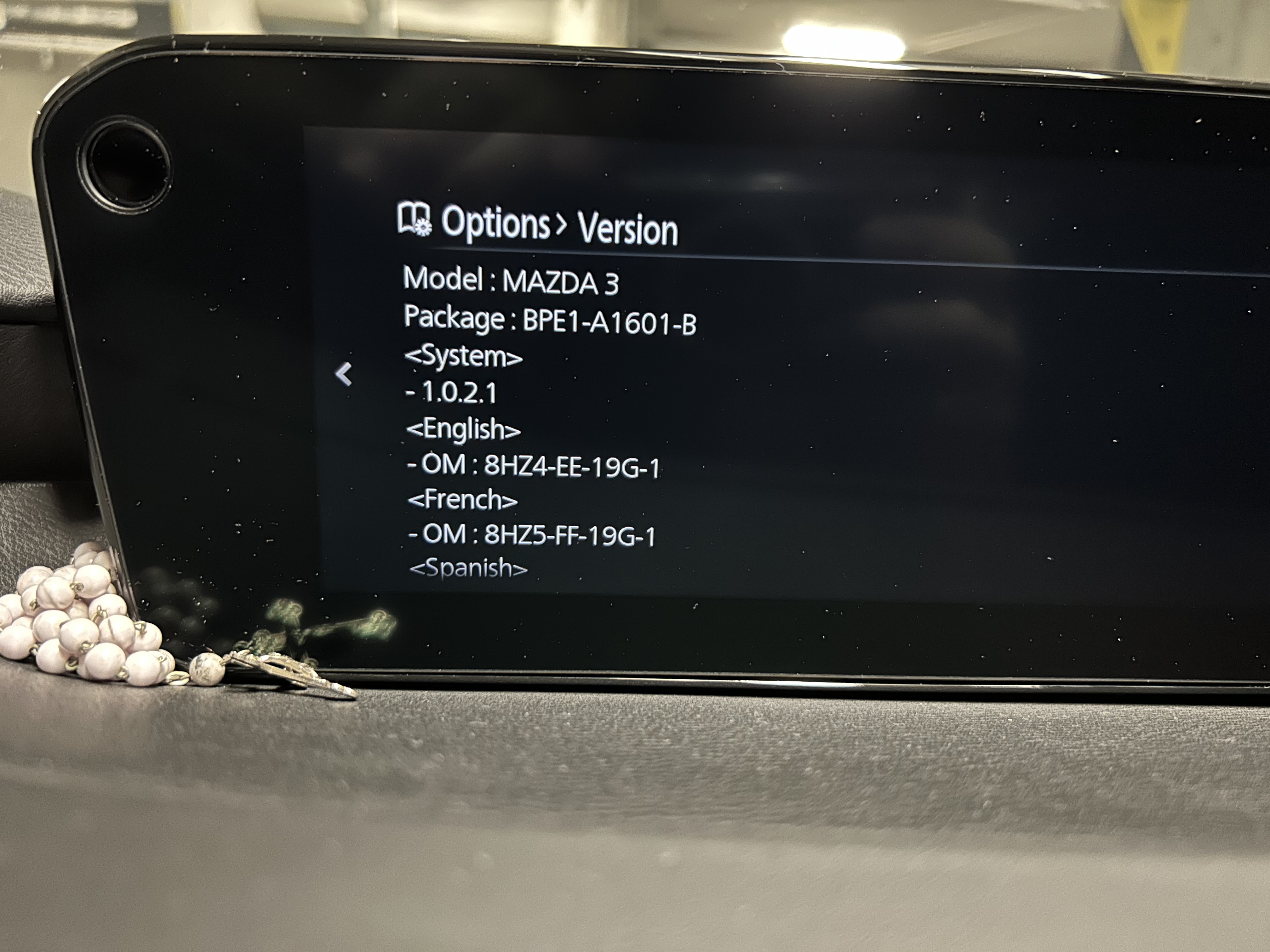

Czy po podłączeniu telefonu i korzystaniu z innej nawigacji z ZAPLANOWANĄ TRASĄ (np. Google, Apple, Yanosik) te znaki z ograniczeniami i czerwona kreseczka znikają? U mnie tak jest i po wstępnej konsultacji z ASO, tak ma podobno być. Proszę sprawdźcie u siebie i powiedzcie czy tak rzeczywiście ma być.
Owszem, np. navi Yanosikowe pokazuje swoją drogą ograniczenia ale dlaczego znikają one na Head-upie to nie wiem.
Mapa zaktualizowana do ostatniej wersji, kamera niezasłonięta.
Kiedyś ktoś pisał, że aktualizacja Mazda Connect poprawia coś w tej kwestii ale podobno mam aktualną wersję i niestety nie rozwiązuje to problemu (gdzie znajdę numer aktualnej wersji? Bo to co zlokalizowałem to:

jesli chodzi o ograniczenia prędkości na hedup to mają sie pokazywać zawsze, była na początku taka usterka że jak podpinałeś aa albo carplay to znikały ale aktualizacja ten problem rozwiązała, natomiast wskazania z yanosika albo googlemaps pokazują się na hedup dopiero od bieżącego roku modelowego. wiec powiedz aso że ci mają aktualizacje softu mzd wykonać
Dopisano 3 maja 2024, 13:53:
jak chcesz sprawdzić wersje softu mad connect to wciskasz pokrętło głośności trzymasz i wciskasz ulubione i muzyka jednocześnie przez 3 s wtedy wchodzisz w ukryte menu i tam mozesz sdprawdzić wersje softu

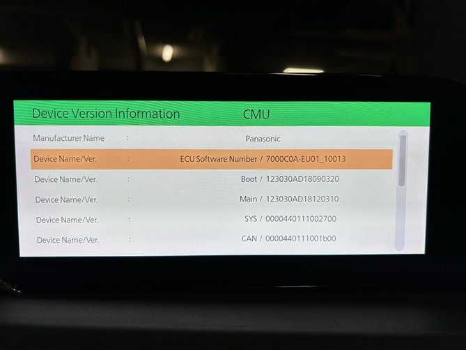

Według „ściągi” Palmera z wątku o aktualizacji Mazda Connect, powinienem mieć wersję software jak poniżej:
CMU_7000C0A-EU01_11001.kwi
A tymczasem mam:

Masz cholernie starą wersję, w której ten problem występował. Cały wątek w temacie problemu, który opisałeś toczył się już 4 lata temu, znajdziesz go tutaj –> https://www.mazdaspeed.pl/forum/viewtop ... 0#p3413530
O ile mnie pamięć nie myli, to chyba w wersji 10019 ten problem, o ktorym piszesz został rozwiązany, ale to pewnie znajdziesz dokładnie w podlinkowanym wątku.
Niech Ci w ASO oczu nie mydlą, że tak ma być. Domagaj się aktualizacji wersji.
