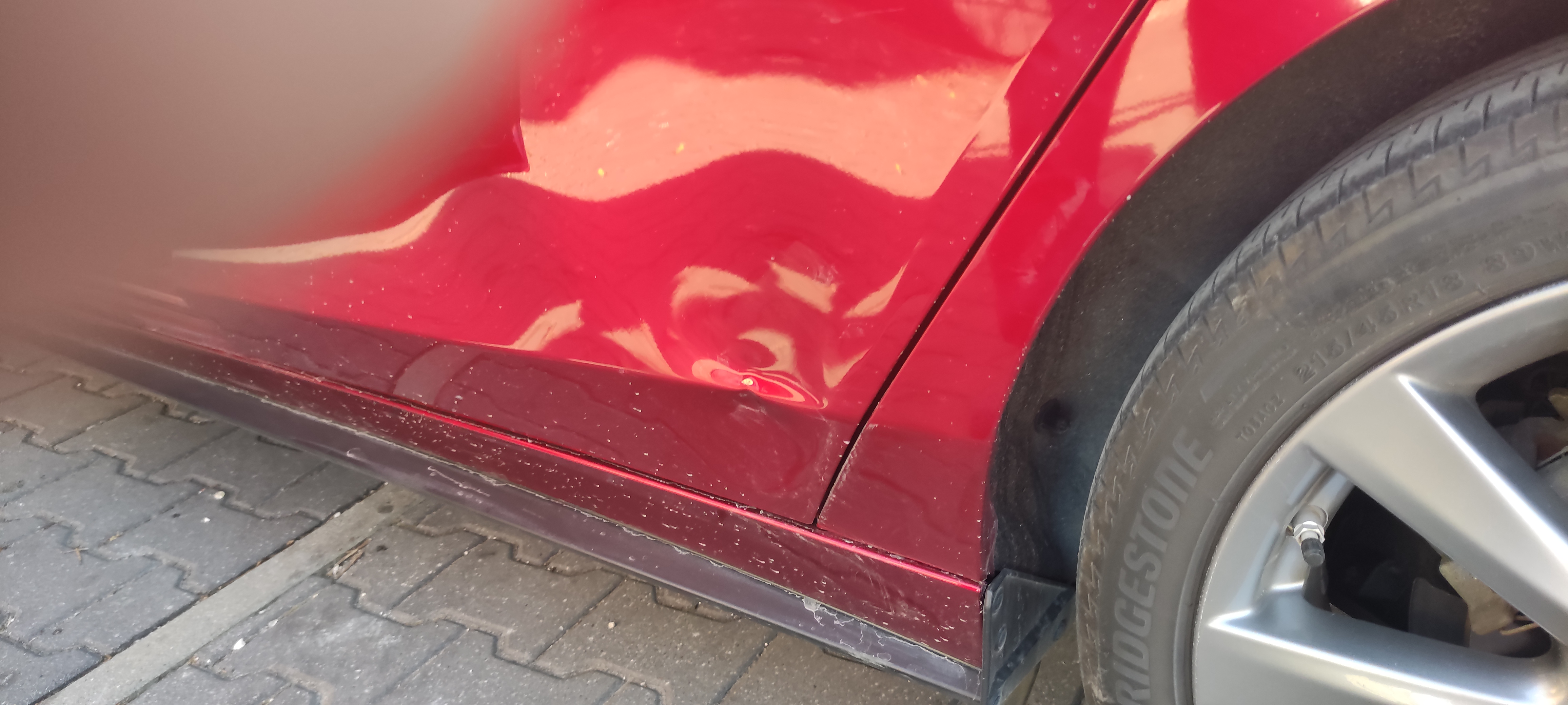

Kij z Aku, dziś taka niespodzianka

Jedź do speca od wgniotek, to jest do uratowania. W każdym regionie jakiś taki jest. W moim jest kilku, widziałem zdjęcia z realizacji i nie takie rzeczy wyciągają.

Robię z OC sprawcy, drzwi do wymiany więc nie będę się dlubal
