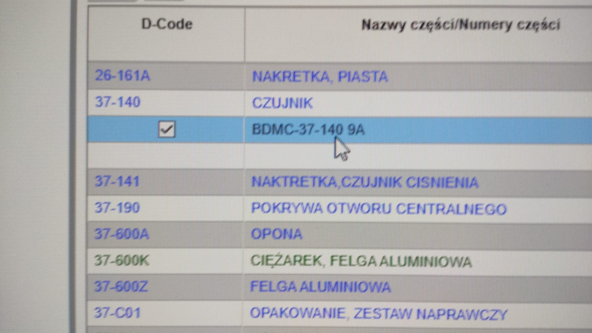

Kupiłem alu na zimę.Bez czujników.Teraz mnie irytuje pomarańczowa kontrolka w desce.. <ok>
I tu pytanie:czy ktoś zna numerki przewidzianych do BP czujników?

Postprzez mirfex69 » 2 gru 2021, 07:45
Hej.Dzieki za info.
Jednak wczoraj szef grupy zajrzał mi w dokumentację fabryczną i najwyraźniej kod czujników jest : BDMC-37-140 9A

Postprzez max441 » 8 gru 2021, 11:01
mirfex69 napisał(a):Hej.Dzieki za info.
Pozdro.
Podałem numer czujników, które kupiłem w ASO razem z felgami 16'', zamontowałem, używam od dwóch lat zimową porą i działają. Tak więc nie wyssałem sobie tego numeru czujników z palca. Nie wiem czym się różnią te podane przez szefa grupy.

Postprzez mirfex69 » 8 gru 2021, 12:28
Dzięki max. <spoko>
Namieszałeś mi teraz lekko w głowie aaaale skoro mówisz,że masz ori z ASO i działają to nie mam więcej pytań.
Tak sobie myślę ,że dokumentacja swoje a serwis montuje to co będzie działać :>
Albo wypuścili kilka modeli? hmmm..
