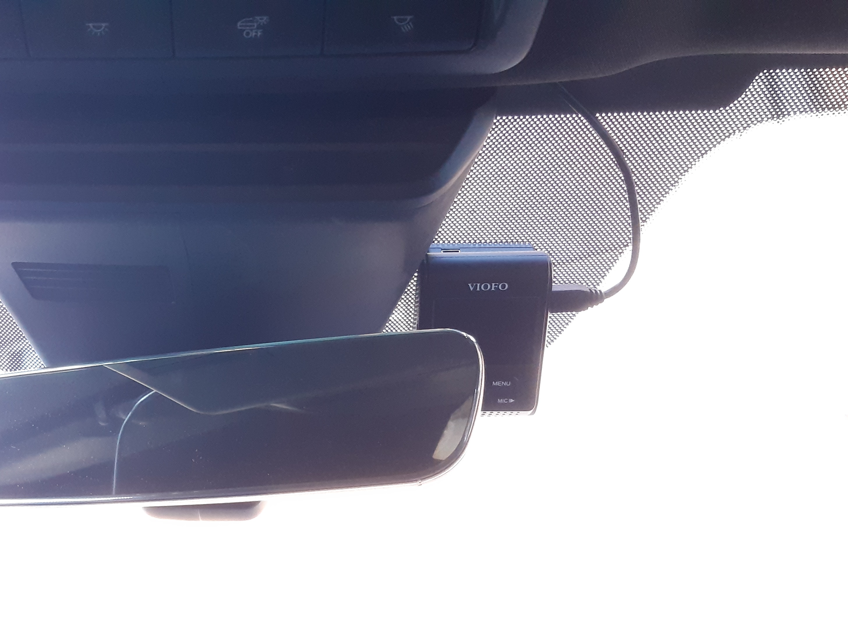

Ja swoją kamerkę (Viofo A119v3) przytwierdziłem po stronie pasażera bezpośrednio przy czarnej obudowie na której jest zamocowane lusterko wsteczne, bo kabel zasilający do kamery mam podłączony z prawej strony. Reszta kabla jest schowana w podsufitce, więc go zupełnie nie widać.
Weź też pod uwagę, że kamera musi być zamontowana w miejscu, gdzie wycieraczki oczyszczają szybę i też na tyle nisko, żeby w razie konieczności można było ją wypiąć (wypina się ją ku górze).
Jak będę miał wolną chwilę, to zrobię zdjęcie jak to u mnie wygląda.

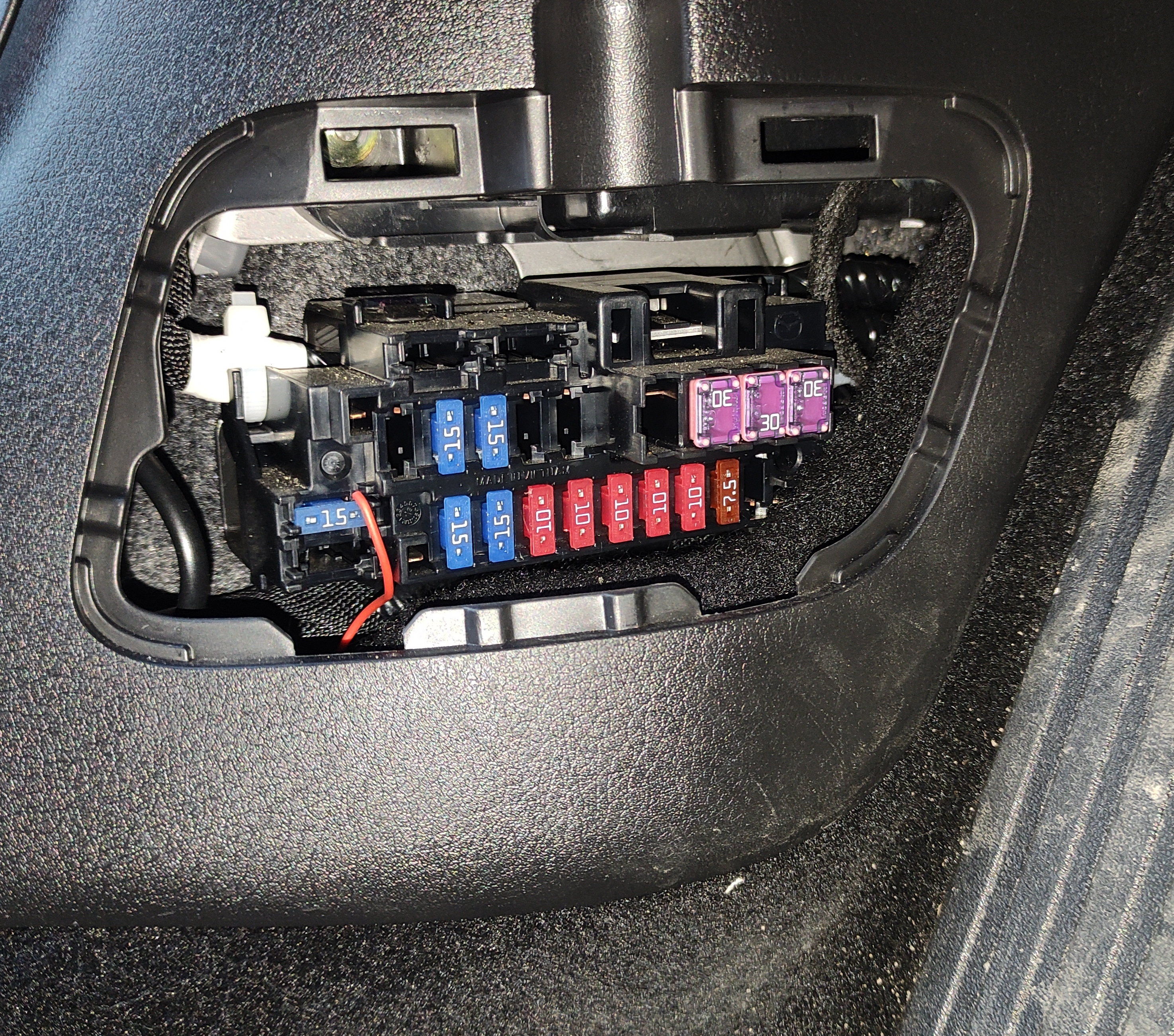

Z prawej strony lusterka w zakresie pracy wycieraczek, kabel podsufitka i lewym słupkiem do bezpieczników w nogach kierowcy, zasilacz USB schowany w listwie progowej.

worn napisał(a):Ja swoją kamerkę (Viofo A119v3) przytwierdziłem po stronie pasażera bezpośrednio przy czarnej obudowie na której jest zamocowane lusterko wsteczne, bo kabel zasilający do kamery mam podłączony z prawej strony. Reszta kabla jest schowana w podsufitce, więc go zupełnie nie widać.
@worn, ponieważ posiadasz kamerkę Viofo ⁶rozumiem, że do realizacji trybu parkingowego skorzystałeś z dedykowanego adaptera Viofo HK3. Jeśli tak, na jakim poziomie napięcia ustawiłeś odcięcie prądu i średnio jak długo trwa u Ciebie nagrywanie zanim do tego odcięcia dojdzie? Ja myślę min. 12,4 V, bo to już i tak oznacza rozładowanie akumulatora do ok. 75-80% a nie chcę mieć problemów z pracą trybu start stop.
A129-G Plus wypina się na szczęście w prawo, a podpiąć można od góry do uchwytu, w którym znajduje się odbiornik GPS.
Naturalnie czekam na zdjęcie.

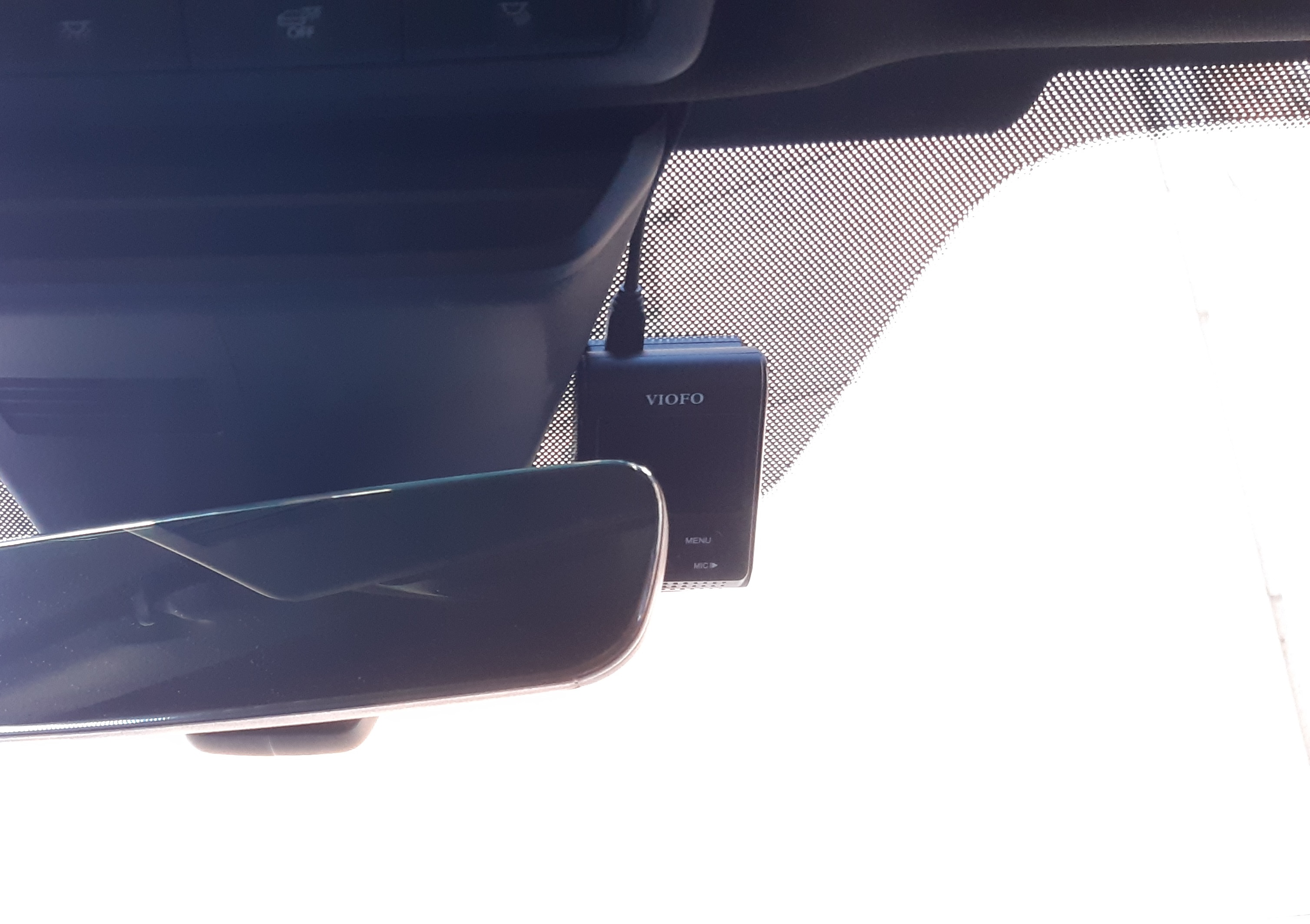

Postprzez worn » 13 mar 2021, 09:25
Jeżeli chodzi o podłączenie przez HK3, to pomyślałem zupełnie jak Ty i ustawiłem najwyższą możliwą wartość, żeby spać spokojnie, a mimo to po dwóch dniach postoju aku był rozładowany ;) Dlatego zrezygnowałem z trybu parkingowego i czerwony przewód wpiąłem w to samo źródło co żółty.
Palmer napisał(a):A129-G Plus wypina się na szczęście w prawo
No to błędnie założyłem, że będzie jak w A119v3 <glupek2> Co nie zmienia faktu, że trzeba to mieć na uwadze podczas wyboru miejsca na montaż ;)
Poniżej zdjęcia jak to u mnie wygląda, ale od razu muszę wyjaśnić jedną kwestię. Na razie walczę z problemem, że nie zawsze włącza mi się kamera, więc nie jest to stan docelowy z jakim jeździłem przez ponad pół roku, bo robię "testy". Do tej pory wyglądało to w ten sposób, że miałem podpiętą wtyczkę kątową, skierowaną ku górze w tym miejscu co na pierwszym zdjęciu. Natomiast jak masz moduł GPS i prostą wtyczkę, to sensowniej jest wtedy wpiąć tak jak na drugim zdjęciu.

worn napisał(a):Poniżej zdjęcia jak to u mnie wygląda, ale od razu muszę wyjaśnić jedną kwestię. Na razie walczę z problemem, że nie zawsze włącza mi się kamera, więc nie jest to stan docelowy z jakim jeździłem przez ponad pół roku, bo robię "testy". Do tej pory wyglądało to w ten sposób, że miałem podpiętą wtyczkę kątową, skierowaną ku górze w tym miejscu co na pierwszym zdjęciu. Natomiast jak masz moduł GPS i prostą wtyczkę, to sensowniej jest wtedy wpiąć tak jak na drugim zdjęciu.
Rzeczywiście wtyczka adaptera HK3 jest kątowa i to przy podłączeniu od góry, do podstawki nie jest problemem, a wręcz zaletą, bo kabel kieruje się w kierunku tej plastikowej obudowy i przy niej można go zagiąć o 90° i dalej skierować do góry, do podsufitki. Problemem jest tu ten baryłkowaty filtr elektromagnetyczny, zlokalizowany na kablu w odległości ok. 15 cm od wtyczki USB mini, którego nijak nie da się ukryć. Swoją drogą nie wiem dlaczego producent zdecydował się na takie rozwiązanie, skoro kabel połączeniowy USB w zestawie z kamerką A129-G Plus nie ma tego "dławika"...

Postprzez paweł_TBU » 15 mar 2021, 18:52
Palmer napisał(a):
paweł_TBU napisał(a):Gubi zasilanie po kilku minutach, sprawdzę który bezpiecznik wieczorem i Ci podam.
@pawel_TBU, Hej, sprawdziłeś może, który to bezpiecznik?
Sory zapomniałem bo żona mazda jeździła ostatnio, rano jak będę do pracy jechał to zobaczę.
Dopisano 16 mar 2021, 17:17:
Tak mam wpięte u siebie.

Postprzez Palmer » 19 mar 2021, 13:54
paweł_TBU napisał(a):Dopisano 16 mar 2021, 17:17:
Dziękuję za zdjęcie. Nie widzę tu niestety żółtego kabelka ACC i tego kluczowego bezpiecznika, którego lokalizację wszyscy chcemy poznać:–) Który to był nim zdecydowałeś się oba przewody podłączyć do jednego obwodu ze stałym zasilaniem?

Postprzez worn » 19 mar 2021, 19:23
Myślę, że błędnie zakładasz, że Paweł korzysta z trybu parkingowego, choć mogę się mylić. W każdym razie ten bezpiecznik jest od systemu audio i zgodnie z tym co pisał wcześniej Paweł, ja rozumiem to tak, że w tym miejscu jest zasilanie, które włącza się po zapłonie, natomiast wyłącza się po pewnym czasie od wyłączenia zapłonu. Jutro będę robił porządek z kablami u siebie w aucie, to przy okazji sprawdzę czy rzeczywiście wyłączy się tam zasilanie po jakimś czasie. No i zweryfikuję przy okazji to... ;)

Postprzez paweł_TBU » 20 mar 2021, 21:11
Dokładnie, szukałem zasilania ACC które potem się wyłączy. Nie analizuje trybu parkingowego, choć moja kamera ma własne zasilanie więc przy wstrząsie i tak się uaktywnia.

Postprzez paweł_TBU » 4 maja 2021, 19:03
Wrzucałem fotkę, bezpiecznik audio. Wyłącza napięcie chwilę po zamknięciu auta
