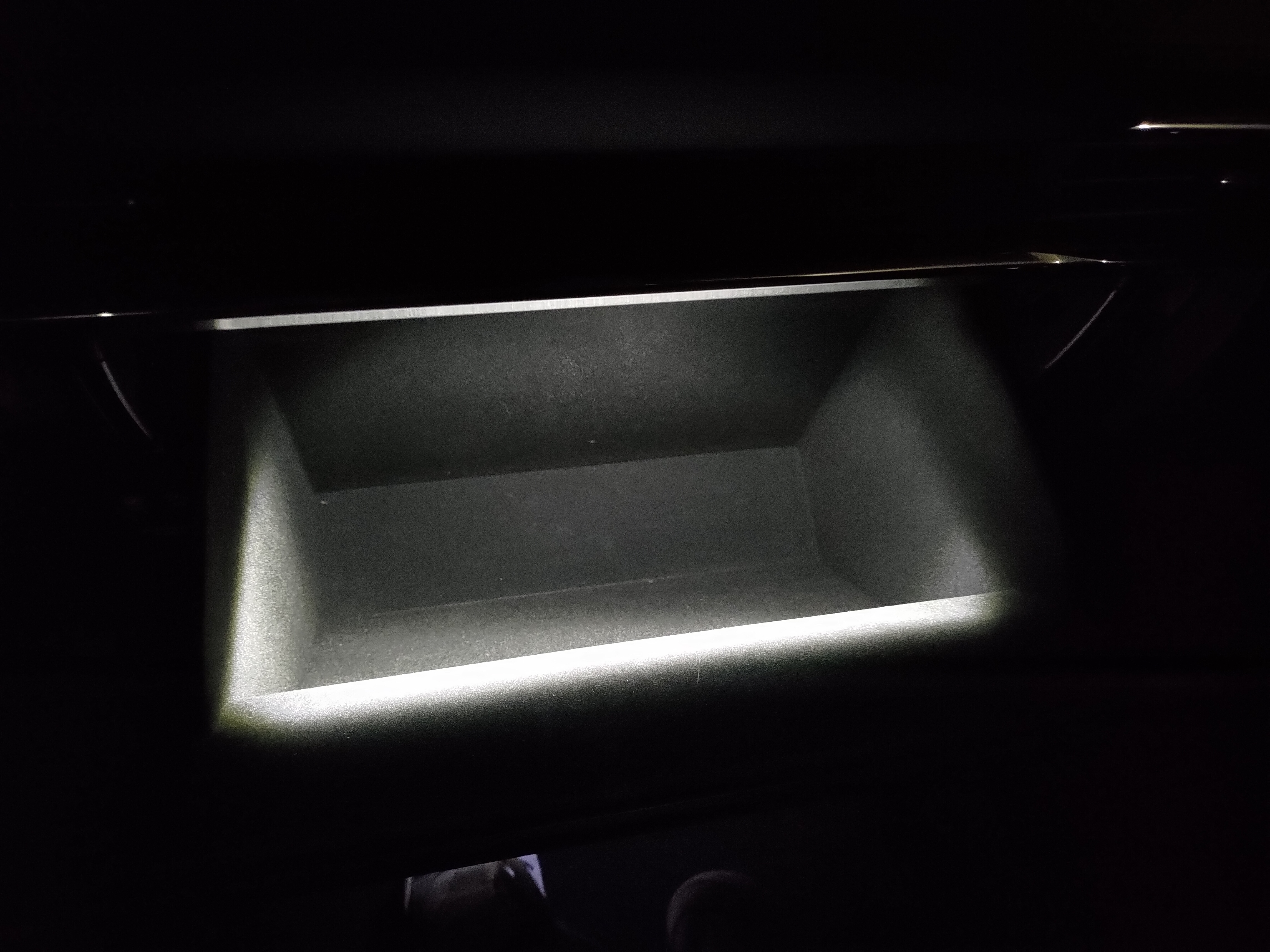

Ja wymieniłem ostatnio żarówkę w bagażniku na LEDową bo ta oryginalna to niestety zwykła słabo świecąca żarówa. Różnica jest kolosalna (niestety nie mam zdjęcia "przed"), żadnych błędów na desce.

Postprzez Tompir » 7 wrz 2023, 10:35
To u was jest jakieś oświetlenie schowku pasażera? U mnie nie ma żadnego oświetlenia (wersja Sedan).
EDIT: Zajrzałem do schowka i rzeczywiście jest tam jakaś żarówka od góry, u mnie kompletnie nie świeci. Ciekawe czy to kwestia żarówki czy okablowania. Te żarówki LED kupiłem w zestawie 2 szt. więc spróbuje wymienić i zobaczymy czy coś to pomoże. Jak nie to pewnie coś się zepsuło w okablowaniu i pozostanie tylko serwis.

Postprzez paweł_TBU » 7 wrz 2023, 11:11
Tompir napisał(a):To u was jest jakieś oświetlenie schowku pasażera? U mnie nie ma żadnego oświetlenia (wersja Sedan).
ona świeci chyba razem ze światłami mijania.

Postprzez Palmer » 7 wrz 2023, 11:42
Tompir napisał(a):EDIT: Zajrzałem do schowka i rzeczywiście jest tam jakaś żarówka od góry, u mnie kompletnie nie świeci. Ciekawe czy to kwestia żarówki czy okablowania.
Ta żarówka w schowku świeci przy włączonym zapłonie. Nie pamiętam, czy dodatkowo muszą być włączone światła mijania, tak jak ma to miejsce w przyp. akcesoryjnego oświetlenia ambientowego.

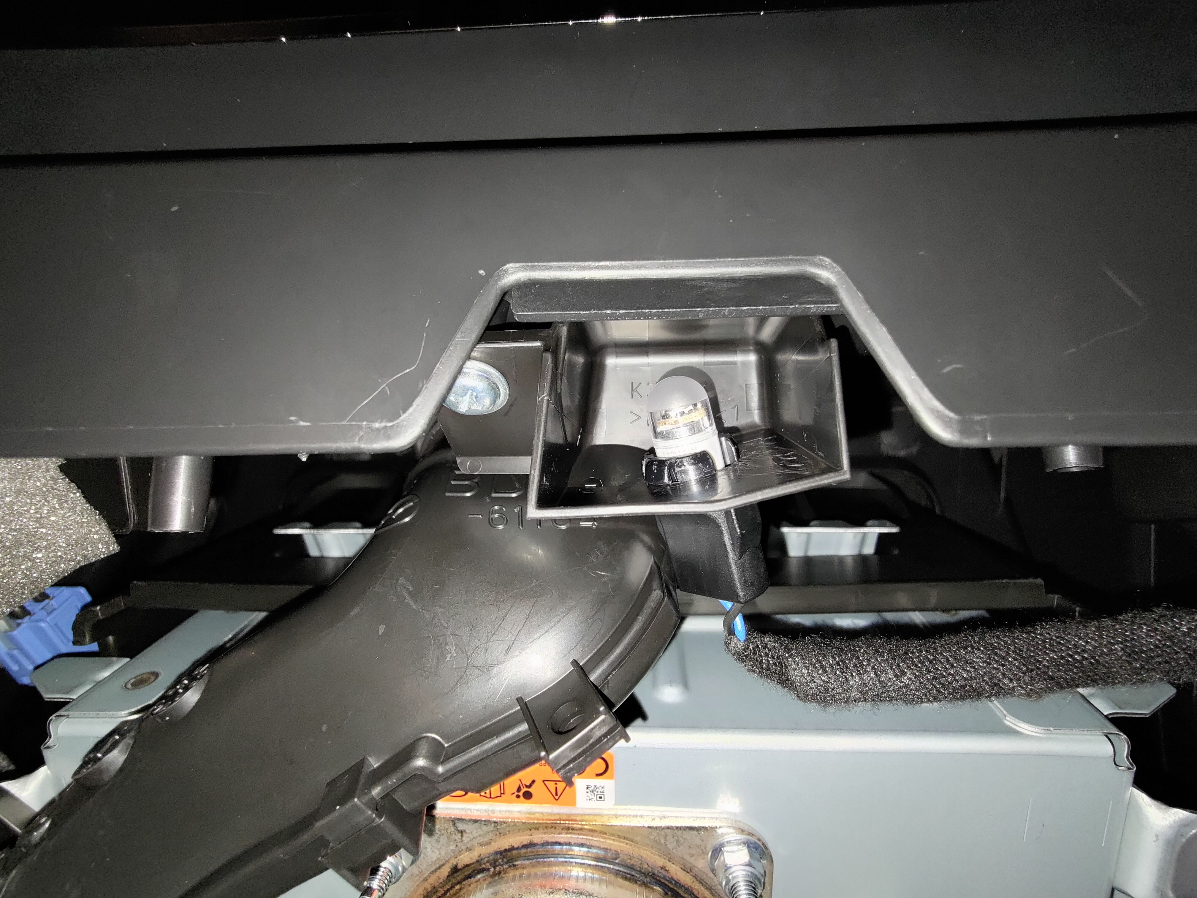

Postprzez Tompir » 7 wrz 2023, 12:05
Rzeczywiście się świeci schowek nawet przy wyłączonym zapłonie, wystarczy przełączyć na światła pozycyjne. Tak czy siak spróbuje ją wymienić na LED, niestety dostęp jest mocno utrudniony w porównaniu do żarówki bagażnika.

Postprzez hugo001 » 7 wrz 2023, 12:19
zdemontuj pokrywę schowka a resztę możesz zobaczyć i poczytać na forum 3 -nadwozie BP-wymiana żarówki w schowku.

Postprzez Tompir » 14 wrz 2023, 15:40
W końcu uporałem się z żarówką w schowku.
Generalnie jeżeli chodzi o polaryzację to w przypadku tego Osrama nie ma to znaczenia, nie ważne w którą stronę podpiąłem to świeciło tak czy siak.
