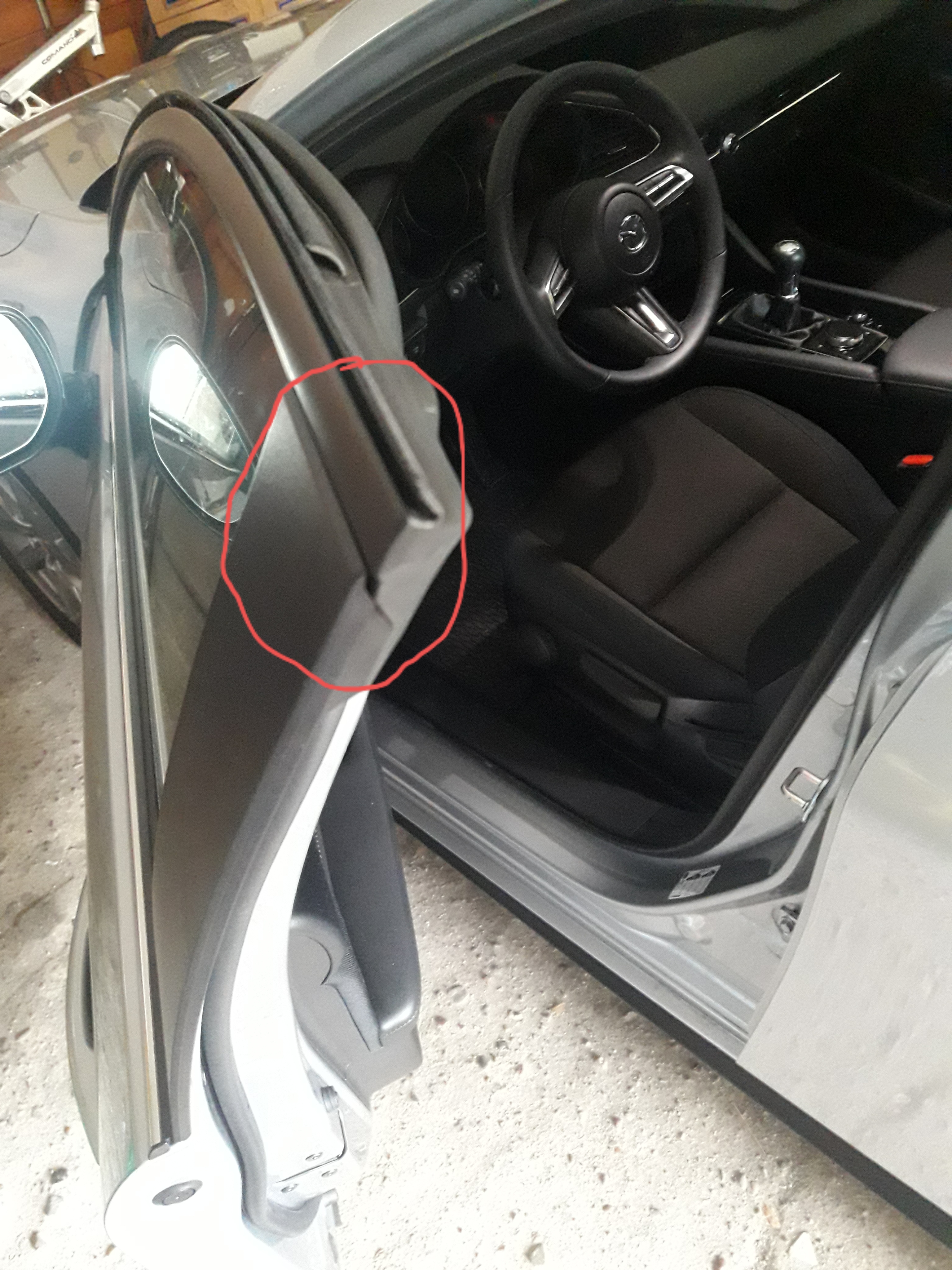

Hej,
Tworze nowy temat bo coś czuje że to będzie większe pole do dyskusji :)
W 2019 doszły mnie słuchy że coś sie dzieje z drzwiami (opadają?) i że narusza to uszczelki. Problemu nie widziałem. Jakieś dwa/trzy tygodnie temu okazało się, że drzwi pasażera sukcesywnie były obrywane, a że jestem kierowcą, to nigdy tego nie zauważyłem. Dopiero jak I U MNIE zaczęło się to dziać (wtedy porównałem uszczelki).
Zgłosiłem. Znajomi mówili, że wymieniają uszczelki. Okazuje się, że przynajmniej na dzień dzisiejszy, wymieniają cały element (cały plastik) na nowy. Znajomi zadowoleni, cisza w aucie wróciła.
A u mnie jest kompletnie na odwrót! Jest WIĘKSZY hałas niż był przed naprawą :(
Czy ktoś oglądał uszczelki i też podejmował się napraw?
Czy wymieniali Wam same uszczelki?
Czy hałas w kabinie się poprawił?
Przed (obydwie):
Po (pasażera):

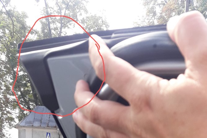

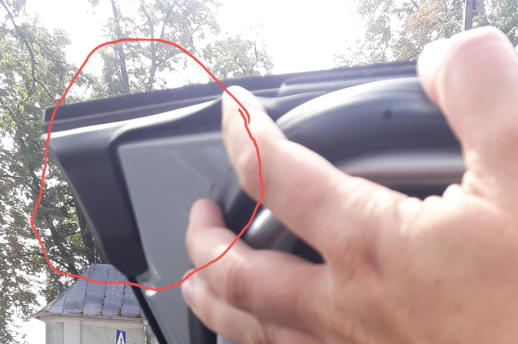

Witam chyba jako pierwszy opisałem ten problem
1.To nie ma nic wspólnego z opadaniem drzwi tylko słabym spasowaniem ( fotka )
2. Naprawiane było dwa razy
3.Coś czuję że będzie jeszcze raz ( lepiej jeżeli chodzi o hałas to nie jest )
Słabe spasowanie / montaż

Postprzez kamil_franiu » 16 sie 2020, 09:43
Zgadzam się z worn w 100% "O ile mi wiadomo, to są to elementy klejone dlatego zacząłem się zastanawiać czy to nie jest kwestia tego, że przy wyższych temperaturach klej się topi (zmienia konsystencję). Czego następstwem ......
Ale nie zgodzę sie z tym że jak skończy się gwarancja to "będzie gadka że ten typ tak ma" bo skoro na gwarancji nie potrafia tego skutecznie naprawić to dalej będą naprawiać na swój koszt !!

Postprzez kamil_franiu » 18 sie 2020, 11:22
U mnie wygląda dokładnie tak samo jak opisał to WORN i myślę że wyskoka temperatura dodatkowo przyspiesza proces Ps ciekawe jak to wygląda np. HISZPANI

Postprzez kamil_franiu » 20 sie 2020, 05:44
lelo28 napisał(a):smaruję shell rubber protection
Sorki ale trochę nie rozumiem co daje smarowowanie skoro przyczyna jest w drzwiach np. Kierowcy a następstwem tego dopiero uszkodzenie uszczelki w słupku B ( fotografia )
Dopisano 20 sie 2020, 06:46:
Od tego się zaczyna

Postprzez lelo28 » 20 sie 2020, 08:06
kamil_franiu uszczelka drzwi przednich którą pokazałeś na powyższym zdjęciu jest powodem niszczenia uszczelki w drzwiach pasażera (pokazał ją Rabus na jednym z pierwszych zdjęć). Problem jest taki, że ta przednia dociska mocno do tylnej, naciąga przy zamykaniu i odwija podczas otwierania drzwi. Jeżeli nałożysz środek konserwujący w miejscu w którym one się stykają masz problem z głowy, jest poślizg i tyle. Wspominałeś również że naprawiane było dwa razy a efekt mizerny. Jest to źle zaprojektowane, guma trze mocno o gumę, to nie może funkcjonować na dłuższą metę. Dlatego uważam że zamiast różnego rodzaju prób naprawy lepiej zadbać o to połączenie.
Od: 28 lis 2018, 08:21
Posty: 460 (28/27)
Skąd: Wielkopolska
Auto: Mazda 3 BP 2019, Hikari, 2.0, 122 KM, 213 Nm,
Polymetal Gray
Postprzez kamil_franiu » 20 sie 2020, 10:44
lelo28 napisał(a):kamil_franiu uszczelka drzwi przednich którą pokazałeś na powyższym zdjęciu jest powodem niszczenia uszczelki w drzwiach pasażera (pokazał ją Rabus na jednym z pierwszych zdjęć). Problem jest taki, że ta przednia dociska mocno do tylnej, naciąga przy zamykaniu i odwija podczas otwierania drzwi. Jeżeli nałożysz środek konserwujący w miejscu w którym one się stykają masz problem z głowy, jest poślizg i tyle. Wspominałeś również że naprawiane było dwa razy a efekt mizerny. Jest to źle zaprojektowane, guma trze mocno o gumę, to nie może funkcjonować na dłuższą metę. Dlatego uważam że zamiast różnego rodzaju prób naprawy lepiej zadbać o to połączenie.
Tak masz racje ale wątpię żeby smarowanie sprawiło że " problem mamy z głowy " skoro oboje wiem że coś zostało zle zaprojektowane i dopóki nie naprawia tego bede jeździł na wymianę !!
