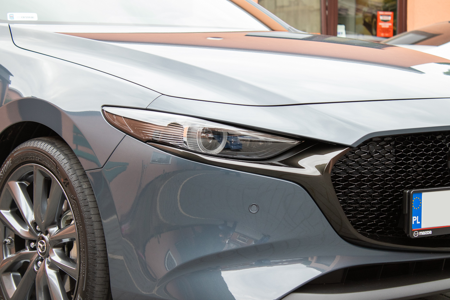

Czy któryś z posiadaczy BP wrzucił by zdjęcie pokazujące gdzie znajdują się czujniki parkowania z przodu? 2 wewnętrzne są w grillu (jak w BM/BN) czy gdzieś w zderzaku?
I jeszcze bym poprosił o zdjęcie grilla z flashem, by zobaczyć gdzie są jego wzmocnienia ( aby by było widać to, co osłania)
Dzięki z góry.

Akurat to zdjęcie miałem "pod ręką" ale tylko czujniki. Dwa w grillu i dwa w zderzaku. Narazie nigdzie nie wyjeżdżam, a do garażu mam trochę daleko więc nie wrzucę innych zdjęć.

Nie wiem czy dobrze patrzę, ale ten w grillu jest strasznie wysoko (no chyba, że mnie oczy zawodzą)
Najbardziej interesuje mnie jak on jest tam zamontowany, bo z tego zdjęcia niewiele da się wywnioskować.
A druga rzecz, czy sam grill ma jakąś dodatkową siatkę ochronną z tyłu, bo jeśli nie i cały jest "dziurawy" to chłodnica klimy będzie do wymiany co rok...
Do dilera mam daleko, a na żywo jeszcze nie widziałem nowej 3 niestety.
