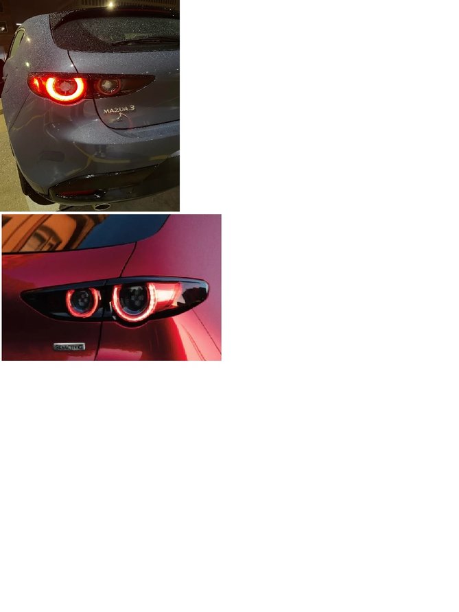

Czy wersje europejskie również się różnią ( tak samo jak na rynek USA ) lampami tył, zależnie od wybranej wersji wyposażenia ? – chodzi o świecące ringi. W USA tylko najbogatsze wersje mają świecące obie lampy – czy u nas jest tak samo ?? Jeżeli tak, to czy ktoś może podać numer lampy ze świecącym ringiem w klapę hatchbacka ( wersja po 2022 r ) ? Ew. info , które wersje wyposażenia mają podwójne ringi ?
Poglądowe zdjęcia ( wersja poliftowa i przed ) :

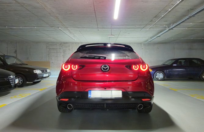

Postprzez CezaR83 » 31 mar 2025, 23:45
Wydaje mi sie że juz od wersji Exclusive-Line
gdzie masz:
Reflektory przednie i matrycowe światła do jazdy dziennej (LED) z systemem oświetlenia adaptacyjnego (ALH) ze spryskiwaczami
albo wszystkie juz wersje EU po 2022 tak mają... :>
U mnie wygląda to tak:
wersja TAKUMI 2024

Postprzez dobrzyn22 » 1 kwi 2025, 00:09
Ok , dzięki – szukam lampy EU ( z przeciwmgielnymi i ze świecącym ringiem ) bo już się naciąłem raz.
PS. zauważyłem, że są też wersje lamp płaskie na zewnątrz ( przedlifty <co?> ) , jak i z wypukłymi przetłoczeniami

Postprzez dobrzyn22 » 5 kwi 2025, 09:45
dokładnie o to mi chodziło, dziękuję <spoko>
Jednak lapmy przedlift i polift też mają różny wygląd ( 4 pojedyncze diody na środku vs "krzyżyk" )
