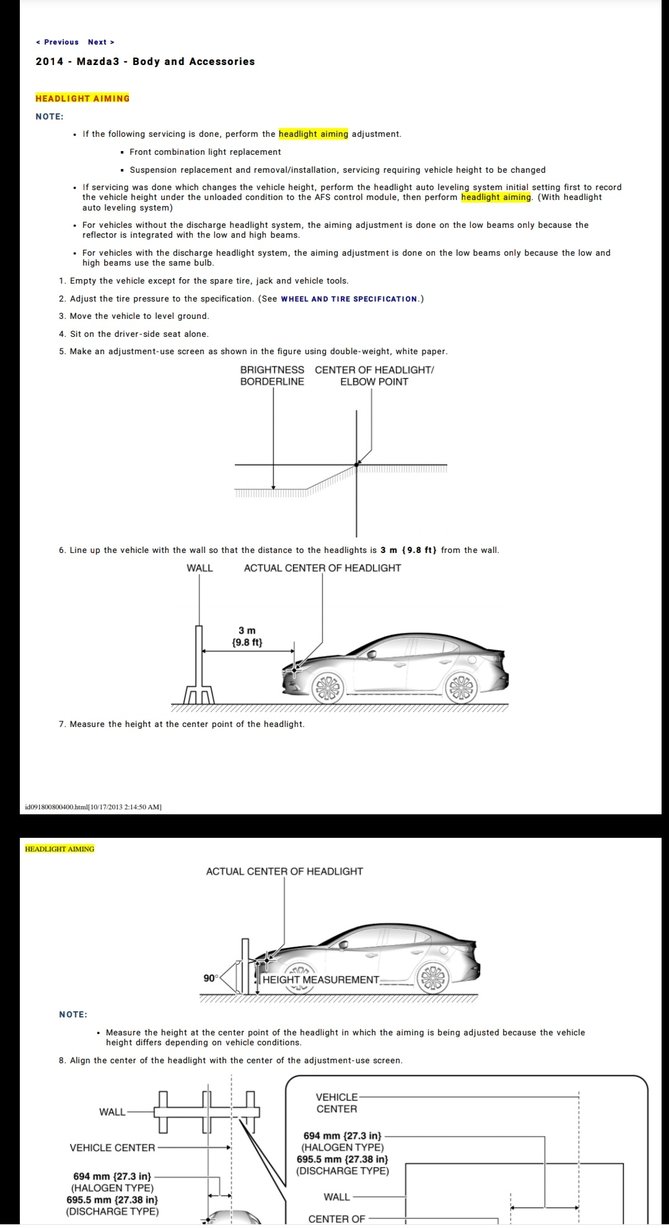

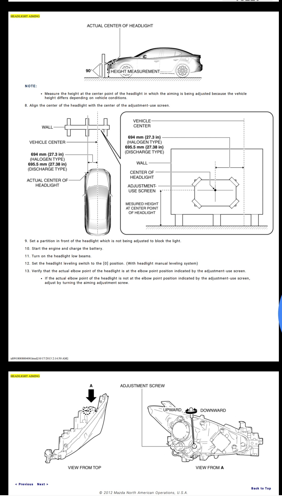

Tutaj instrukcja dla poprzedniej generacji (BM), na reflektorze znajdziecie informację jaki procentowy spadek strumienia światła jest dopuszczalny w waszym przypadku (skrótowo jeśli będzie to 1%, oznacza to że co metr wysokość świecenia Waszego reflektora powinna spadać o 1cm). Przeważnie regulację wykonuje się w odległości 5-10 metrów od ściany, instrukcja obsługi Mazdy przewiduje regulację w odległości 3m.
