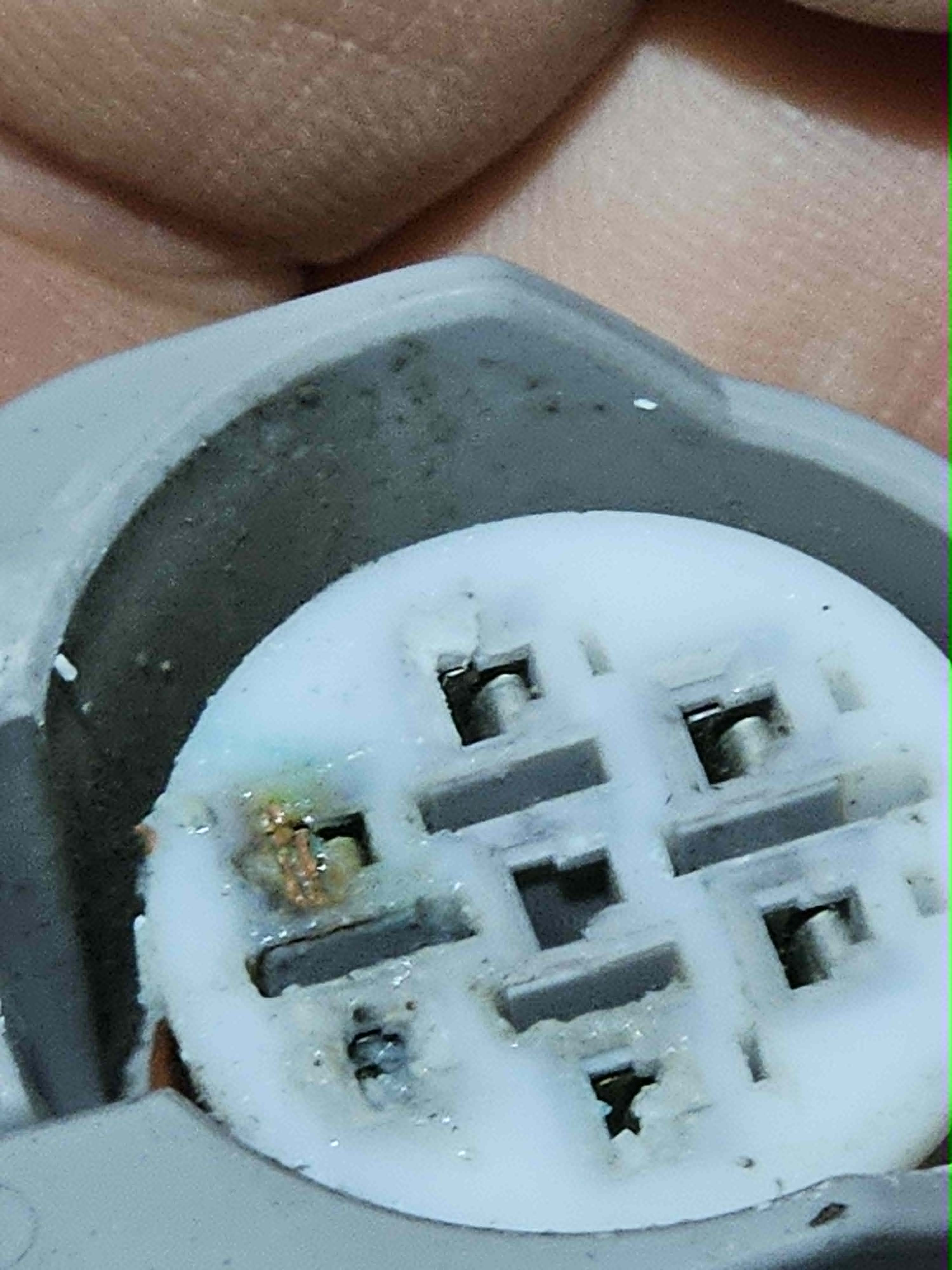

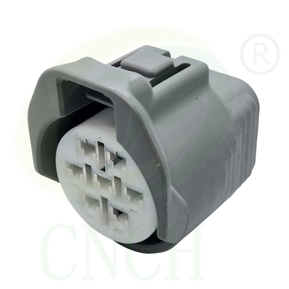

Cześć,
Szukam 7-pinowego konektora do podłączenia przedniego lewego kierunkowskazu LED. Nigdzie poza aliexpress czegoś takiego nie widziałem. Może ktoś z Was wie gdzie to dostać lub odpowiednio mnie pokieruje? Ten oryginalny się przegrzał, a w środku został jeden pin.

Postprzez dine » 27 maja 2026, 14:44
To jest gniazdo, w które wchodzi wtyczka zamontowana bezpośrednio w lampie kierunkowskazu. Wisi to sobie tuż przy zderzaku. Przeszukałem całe allegro i jedyne co znalazłem to gniazdo "samoróbkę" polskiego producenta za ponad 50PLN. Zamówiłem z aliexpress ale czas dostawy trochę długi. Poza tym, nigdzie tego nie ma. Wysłałem wiadomości do kilku sprzedawców na allegro oferujących szrot CX-30. O dziwo, każdy z nich napisał, że nie mają...

Postprzez dine » 2 cze 2026, 20:52
Kupiłem oryginalną wtyczkę razem z zaprawionymi kablami. Jutro odstawiam auto do speca, bo sam nie mam narzędzi by to polutować. Poza tym on zrobi to lepiej.
