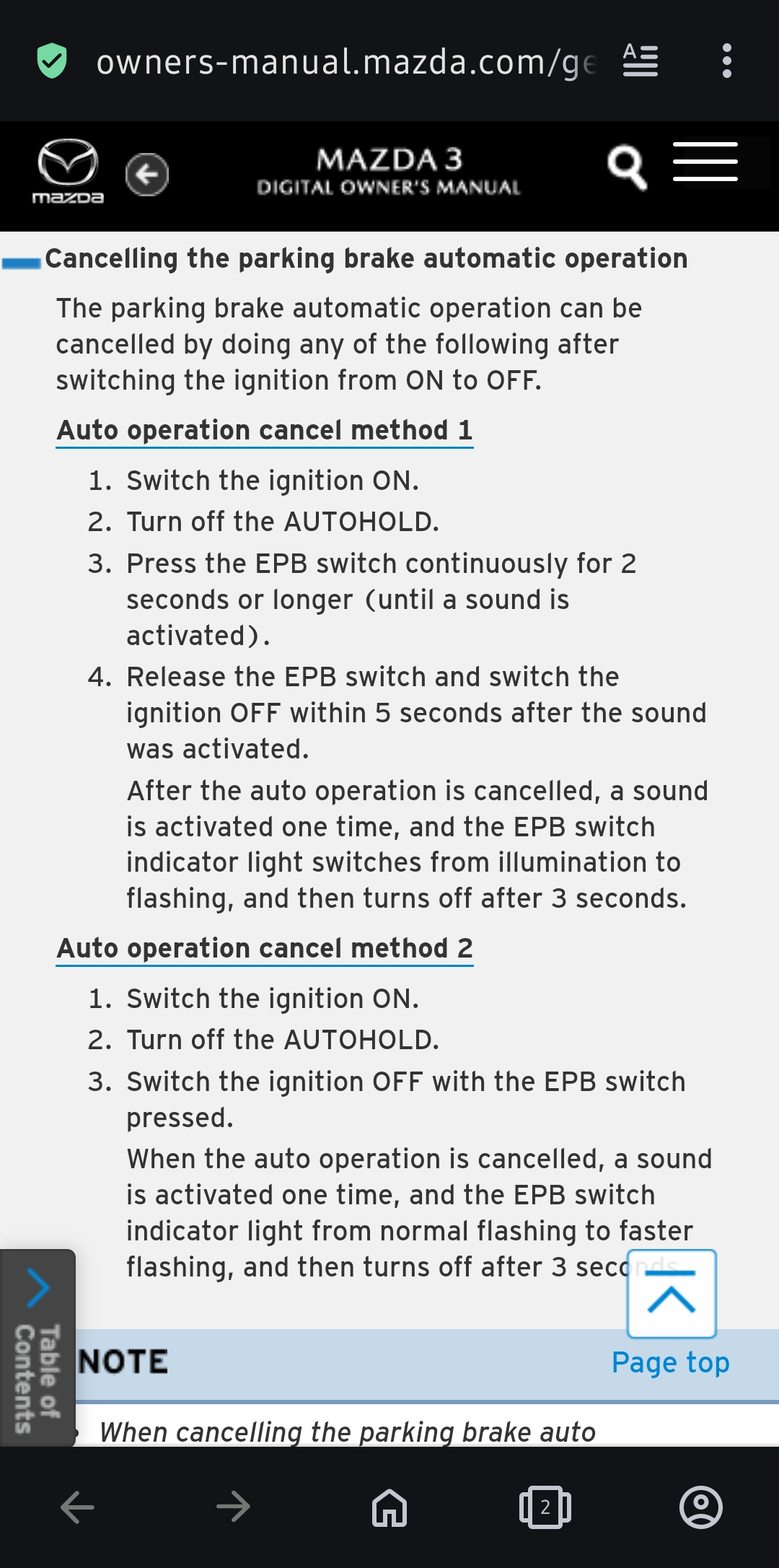

Postprzez Palmer » 29 sie 2024, 22:51
Wklejam jako punkt odniesienia procedurę deaktywacji hamulca postojowego wg instrukcji obsługi dla Mazdy3 BP wprawdzie, ale w CX-30 powinno być tak samo.
Dwa sposoby na jednorazową deaktywację automatycznego zaciągania hamulca postojowego (tzw. ręcznego)
