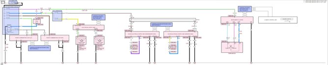

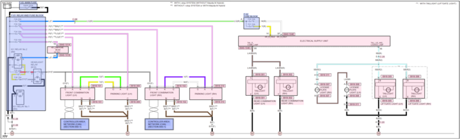

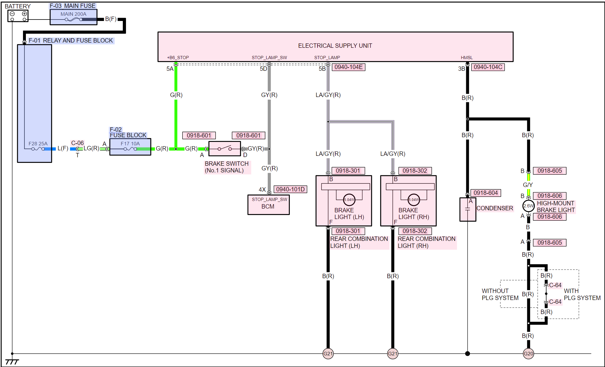

Cześć wszystkim. Może mnie ktoś poratować schematem elektrycznym tylnych lamp LED oczywiście w Maździe cx-30? Głównie chodzi mi jaki ma kolor przewód od STOPU , masy oraz świateł pozycyjnych, a także czy kolor tych przewodów jest taki sam po lewej i po prawej stronie? Pozdrawiam Darek
Od: 13 lip 2022, 13:33
Posty: 52 (0/2)
Auto: Mazda CX-30, Hikari, 150KM, manual, 2 WD, rocznik 2021
Postprzez worn » 7 lut 2024, 21:54
Łap

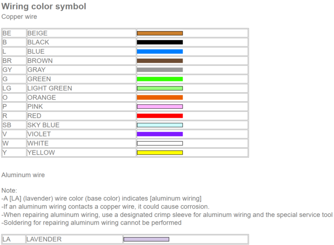

Postprzez Darunia » 8 lut 2024, 07:43

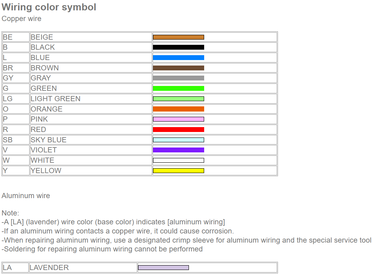

Wielkie dzięki. Jeszcze jakbyś podał jakich kolorów dotyczą skróty oznaczeń to będę wdzięczny.
Posty: 52 (0/2)
Postprzez worn » 8 lut 2024, 20:10
Kolory przewodów są dokładnie takie jak widać na schemacie <oczko>

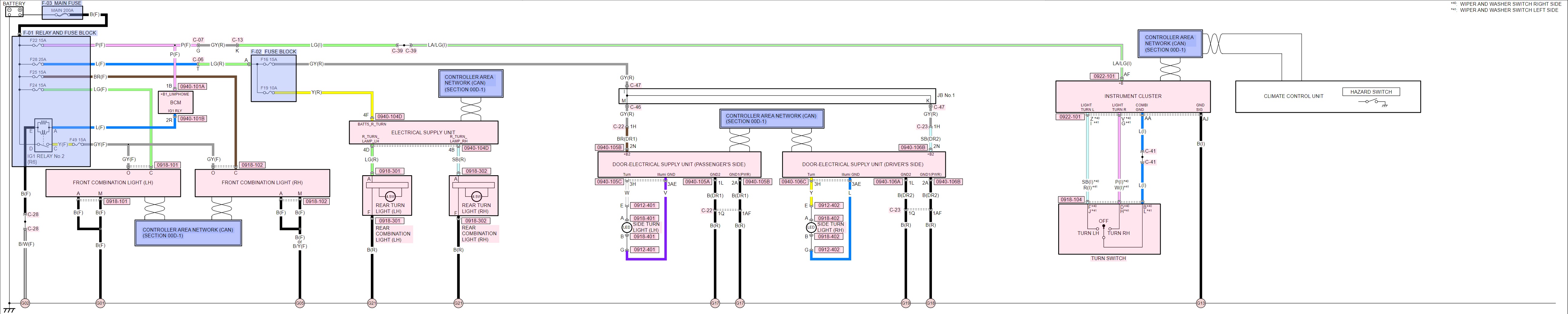

Zdaje się, że jeszcze chciałeś schemat od świateł pozycyjnych, więc dorzucam.

Postprzez Darunia » 8 lut 2024, 21:02
Wielkie dzięki! Ostatni schemat jest bardzo mało czytelny. Jakbyś mógł wysłać tylko schemat tylnych lamp to będę wielce zobowiązany.
Posty: 52 (0/2)
Postprzez worn » 8 lut 2024, 21:37
Jest czytelny ;) Kliknij na obrazek to się powiększy.

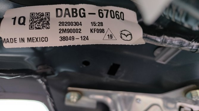

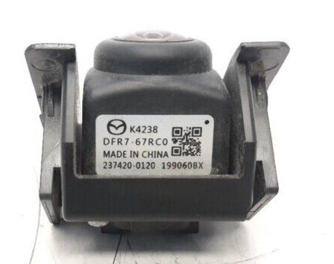

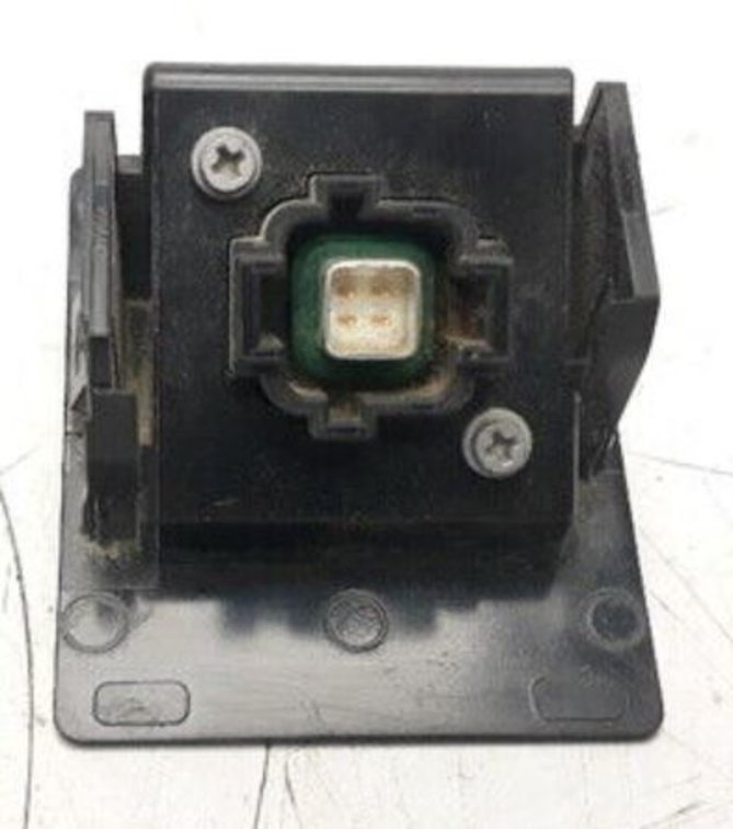

Postprzez marcin530 » 5 kwi 2024, 10:36
Cześć,
Mam problem z kamerą w CX30. Podczas naprawy tylnej klapy blacharz zgubił kwadratową wtyczkę do kamery. Nie wiemy jak ją podłączyć. Potrzebuję schemat podłączenia. Wtyczkę sobie wydrukuję.
W Maździe są dwa rodzaje kamer. Częściej można spotkać kamerę na okrągłą wtyczkę z 3 pinami. Nie są zamienne. Kwadratowa jest na 4 piny.
Czy możecie mi pomóc?

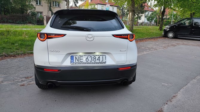

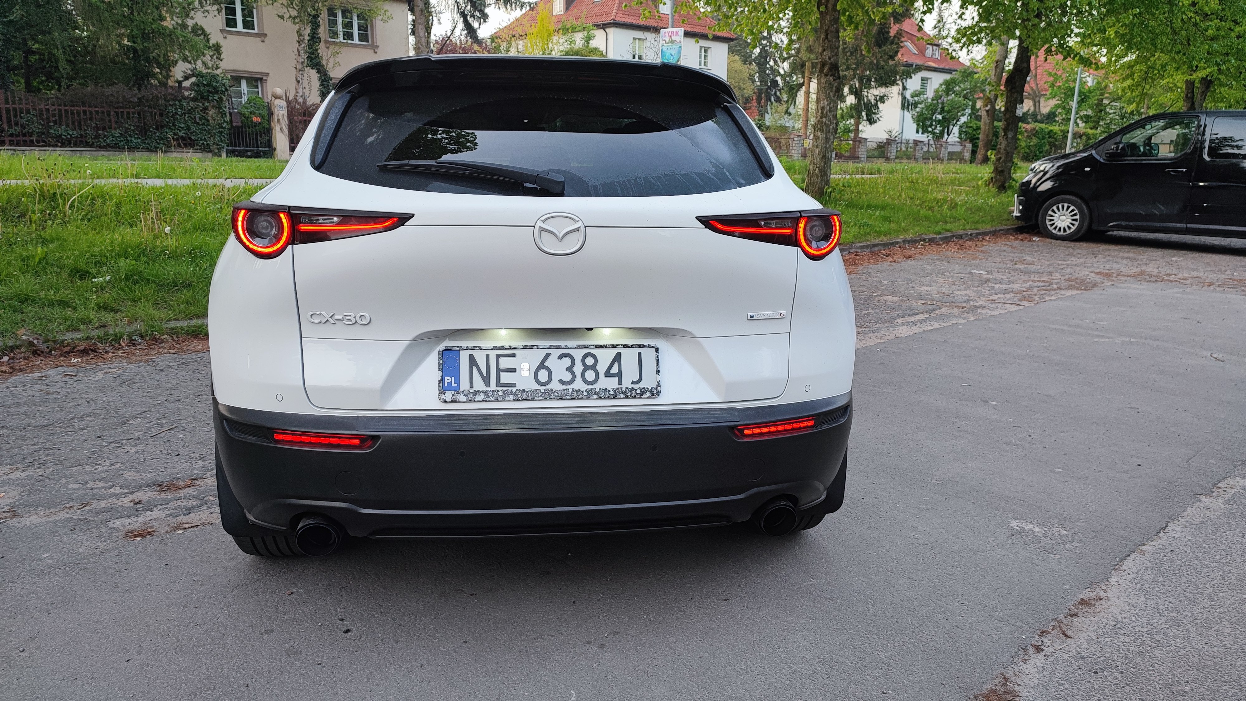

Postprzez Darunia » 5 maja 2024, 20:38
Udało się wykorzystać schematy i oto efekt:
