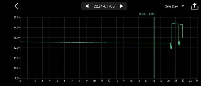

Autko stało na wolnym powietrzu, w temp. od 5 do -1 °C przez 36 godzin i wprawdzie dało się je uruchomić, ale trwało to wyraźnie dłużej niż zwykle, co potwierdza bardzo duży spadek napięcia do poziomu 8 V. Zanim otworzyłem drzwi, napięcie aku wynosiło 12,45 V, co potwierdza, że to nie jedyny parametr świadczący o kondycji akumulatora, a przynajmniej nie najważniejszy. Nie wiem, jaka jest aktualna gęstość elektrolitu tej 1,5 rocznej już Yuasy (po wymianie gwarancyjnej), ale w październiku wynosiła ona 1,23 – 1,25 g/cm³ (w zależności od celi), i to już po ładowaniach przywracających gęstość. Zakładam bezpiecznie, że teraz nie wynosi więcej, jak 1,23 g/cm³, a całkiem możliwe, że w niektórych celach jeszcze mniej.
W załączeniu screeny z apki.

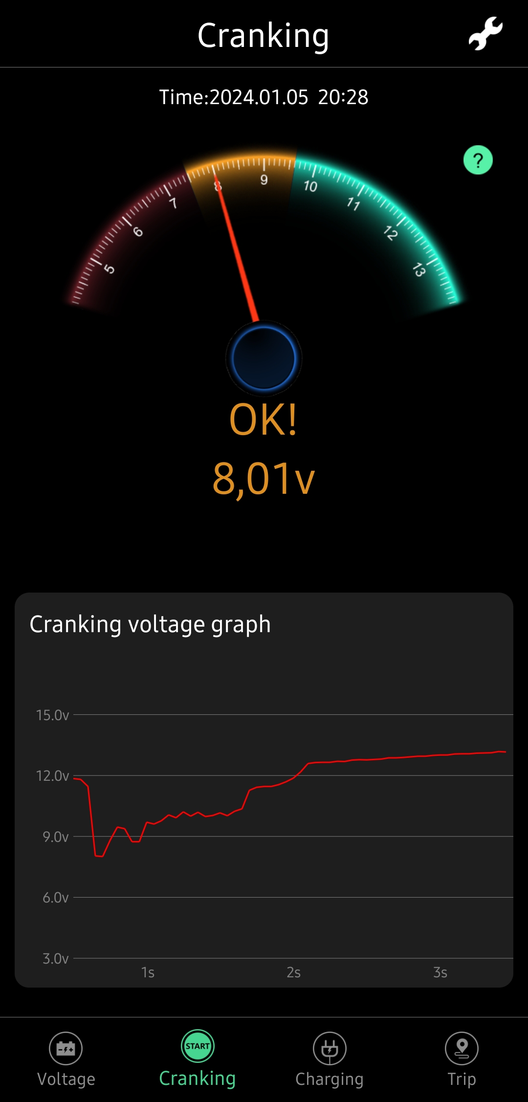

Tu kolega pisał, że podpięte ma jakieś urządzonko na stałe do aku.
Palmer mógłbyś podlinkować co to za urządzenie? No i najważniejsze, sprawdzałeś może wiarygodność wskazań tego urządzenia przy pomocy jakiegoś porządnego multimetru?
8V przy rozruchu kwalifikuje już aku do wymiany.
krzychun napisał(a):A co to za apka i skąd czerpie dane?
Do urządzenia, o którym wspominałem we wcześniejszym poście. Chyba najpopularniejsze są te chińczyki BM2 lub BM6:

worn napisał(a):No i najważniejsze, sprawdzałeś może wiarygodność wskazań tego urządzenia przy pomocy jakiegoś porządnego multimetru?
Sprawdzałem i wskazania były poprawne. Rożnica na poziomie błędu pomiarowego 0,04 V.
