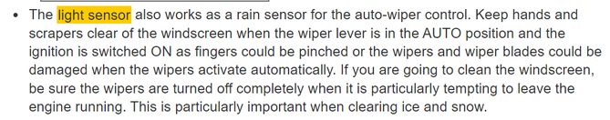

Postprzez worn » 25 sie 2022, 07:34
arturch1977 napisał(a):Ten typ nie ma funkcji aby światła mijania włączały się automatycznie po wykryciu deszczu czy automatycznemu włączeniu wycieraczek.
Oczywiście, że jest taka funkcja. Pisałem już o tym w innym poście
https://www.mazdaspeed.pl/forum/viewtop ... 4#p3454454

Postprzez worn » 25 sie 2022, 13:14
arturch1977 napisał(a):i nie do końca jest to bliźniaczy model
Nie mam zamiaru Cię przekonywać, że jesteś w błędzie bo już nawet koledzy, którzy mają CX-30 wypowiedzieli się, że ma taką funkcję. Natomiast musisz zrozumieć jedną rzecz, żaden producent samochodów nie będzie inwestował w produkcję dwóch różnych modułów dla aut z tej samej generacji, bo mu się to zwyczajnie nie opłaca. W obu tych przypadkach, czyli CX-30 oraz 3 BP są stosowane dokładnie te same moduły.
Moduł BCM, który jest właśnie odpowiedzialny za funkcjonalność o której mówimy jest jeden i ten sam dla obu tych aut.
https://www.zoomzoomnationparts.com/p/M ... 7560D.html

Postprzez mskgs » 25 sie 2022, 13:35
Jak dobrze rozumiem to muszą pracować w trybie ciągłym przez 15 sekund. Czyli musi dosyć dosyć padać. ;P A jeżeli wyłączę automatyczne wycieraczki i ręcznie ustawię na tryb ciągły to też to zadziała? Trzeba sprawdzić.
Od: 7 lip 2022, 11:28
Posty: 187 (2/15)
Auto: Mazda3 Kanjo 2.0 150 KM AT6
Postprzez worn » 25 sie 2022, 13:40
mskgs napisał(a):Jak dobrze rozumiem to muszą pracować w trybie ciągłym przez 15 sekund. Czyli musi dosyć dosyć padać. ;P A jeżeli wyłączę automatyczne wycieraczki i ręcznie ustawię na tryb ciągły to też to zadziała? Trzeba sprawdzić.
Wtedy na pewno nie zadziała, co potwierdzam osobiście, bo wyłączyłem automatyczne działanie wycieraczek, gdyż moim zdaniem nie działa to za dobrze.

Postprzez mskgs » 14 wrz 2022, 06:15
Ostatnio trochę u mnie padało, więc postanowiłem przetestować, czy światła włączają się w deszczu. Ustawiłem wycieraczki w tryb automatyczny. Pomimo ciągłej pracy przez grubo ponad 15 sekund, światła mijania nie włączyły się. Nie wiem czy tam są jakieś dodatkowe warunki. Mimo że lało, to było dosyć jasno.
Posty: 187 (2/15)

Postprzez mskgs » 15 wrz 2022, 17:43
Paolo napisał(a):I wszystko jasne :)
No nie. Z materiałów, które wrzucał @worn wynika, że jak wycieraczki chodzą przez 15 sekund w trybie LO/HI, to światła mijania powinny się włączyć, niezależnie od tego czy jest jasno czy nie. A tak się nie dzieje. Albo coś źle rozumiem. ;P
Posty: 187 (2/15)
