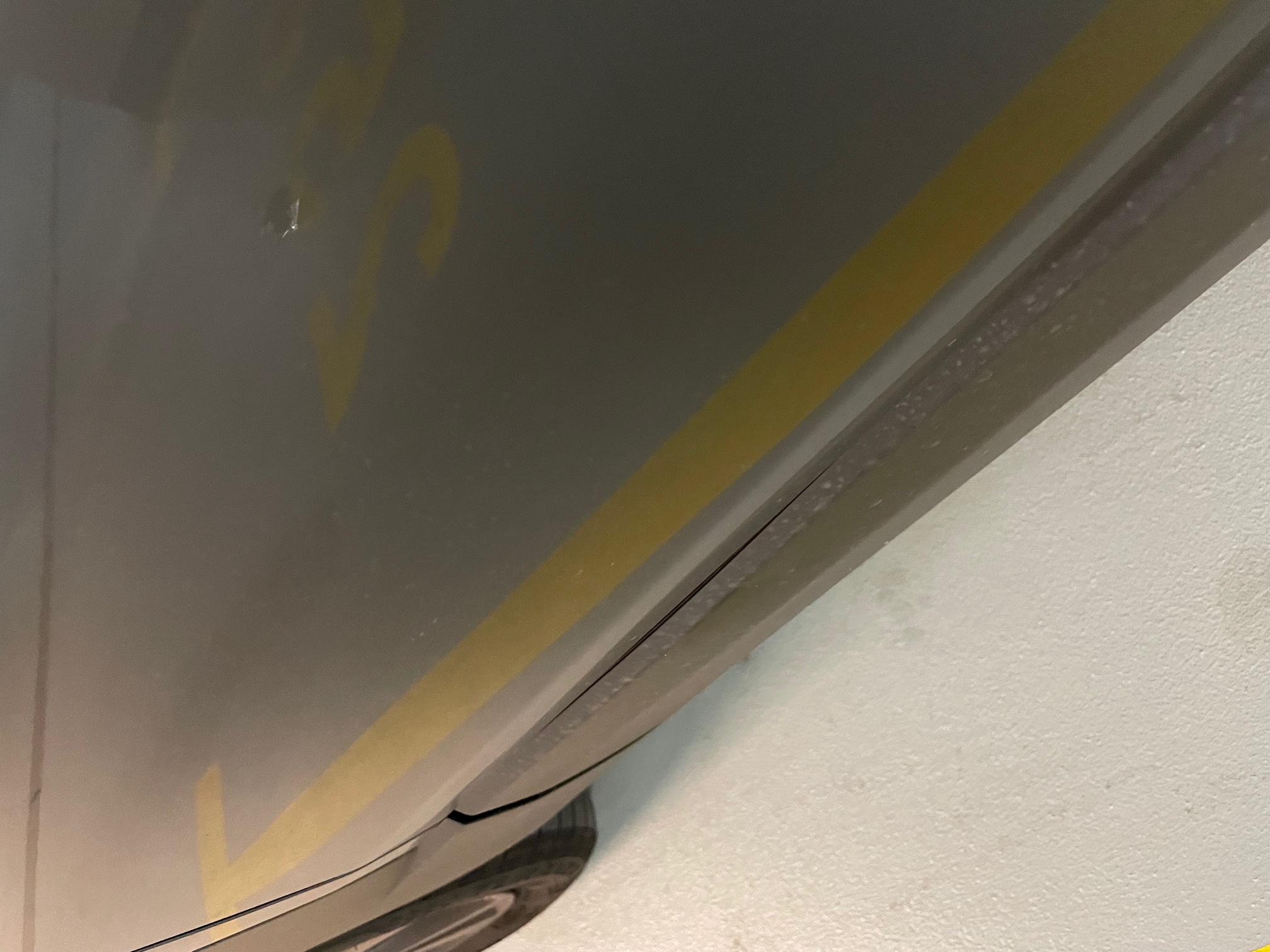

Czy ktoś z Was miał problem z odstającymi czarnymi plastikami na nadwoziu?
Wczoraj zauważyłem, że plastik na drzwiach kierowcy odstaje i zrobiło się małe wybrzuszenie, w sensie czarna listwa nie przylega na całej długości drzwi i ugina się przy dociśnięciu. Niestety nie miałem czasu zrobić zdjęcia, inna sprawa, że szpara nie jest duża i nie wiem czy to wyjdzie na fotce. Co nie zmienia faktu, że taki defekt po pierwszym miesiącu jazdy to chyba nie powinien mieć miejsca...

Postprzez Palmer » 2 sie 2021, 07:29
U mnie to samo:
https://www.mazdaspeed.pl/forum/viewtop ... 0#p3448450
ASO Mazda Wróbel nie stwierdziło wady.

Postprzez Kokosiński » 2 sie 2021, 18:07
Ciężko było zrobić zdjęcie, ale mam nadzieję, że dobrze to widać. Może się czepiam, ale chyba tak to nie powinno wyglądać.

Postprzez dine » 2 sie 2021, 19:13
Jak odbierałem auto z lakierni, to koleś mi mówił, że ludzie tą wadę zauważają właśnie podczas dokładniejszych oględzin np. podczas odbioru auta z lakierni. Czyli sprawa znana. Jak wspomniałem, u mnie wszystko ok.

Postprzez Gazda » 3 sie 2021, 15:22
popuściła spinka na plastiku, w nowym aucie tak nie może być, musza to w ASO naprawić chociaż może warto przed wyjazdem do ASO ponaciskać mocno kciukiem aż zakliknie, ja kiedyś tak miałem w Nissanie Qashqai i zauważyłem do dopiero w domu klika dni po odbiorze, sam to ponaciskałem i przez wiele lat trzymało się. A z Mazdą wystarczy że w Meksyku na montowni nie docisnęli bo się komuś nie chciało :D :D
