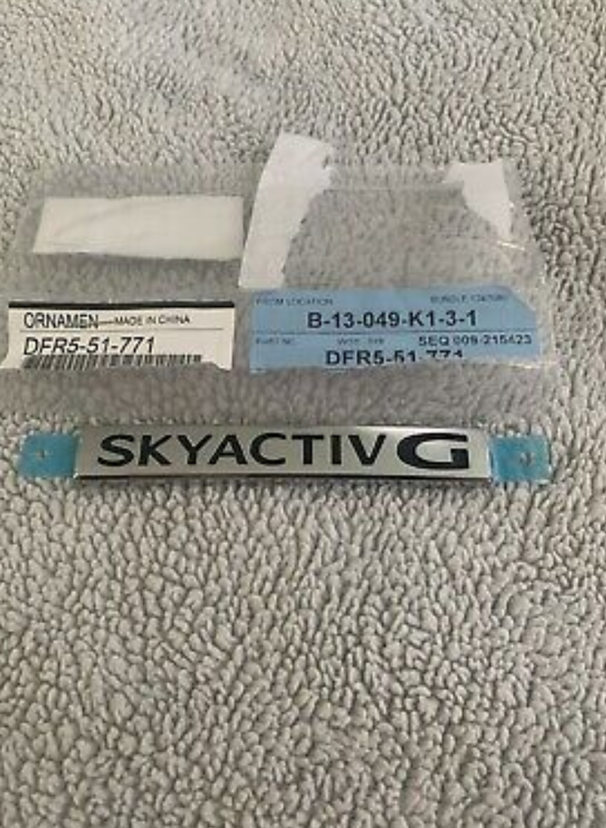

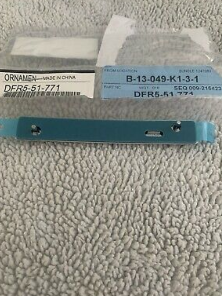

Postprzez DanielWW » 25 lut 2021, 19:35
tak, sposób usuwania kleju i taśmy jest mi znany
Natomiast robiąc to zauważyłem, że są jakieś klipy montażowe
Jak oglądam zdjęcia w internecie, okazuje się że ten element z napisami jest traktowany jako blenda montażowa i być może emblematy poza taśmą mają klipsy montażowe
Zerknijcie na zdjęcia:
https://archiwum.allegro.pl/oferta/mazd ... 69736.html
Od: 15 lut 2021, 20:32
Posty: 30 (0/1)
Auto: CX30 Skyactive G 122KM
Postprzez Mr_Bartek » 25 lut 2021, 19:49
Znalazłem numer części i niestety są tam bolce.

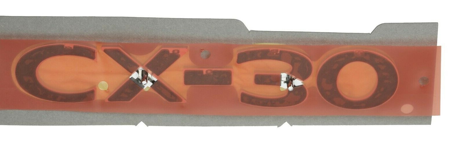

Postprzez DanielWW » 25 lut 2021, 20:06
A napis cx30 też ma bolce myślisz?
Posty: 30 (0/1)
Postprzez perot » 25 lut 2021, 20:08
Właśnie dlatego zostawiłem ten 1% :) ,z tego co pamiętam na bolce były emblematy fiata, poloneza itd. :D.
Tak na serio to wydaje mi się że te bolce służą tylko do pozycjonowania tego emblematu na karoserii.
Od: 18 paź 2020, 22:45
Posty: 360 (3/42)
Postprzez DanielWW » 25 lut 2021, 20:10
Dobrze ze nie odkleiłem
Pytanie tylko jeszcze o emblemat cx30
Posty: 30 (0/1)
Postprzez perot » 25 lut 2021, 20:17
Tak samo ma dwa bolce znalazłem na Ebay.
