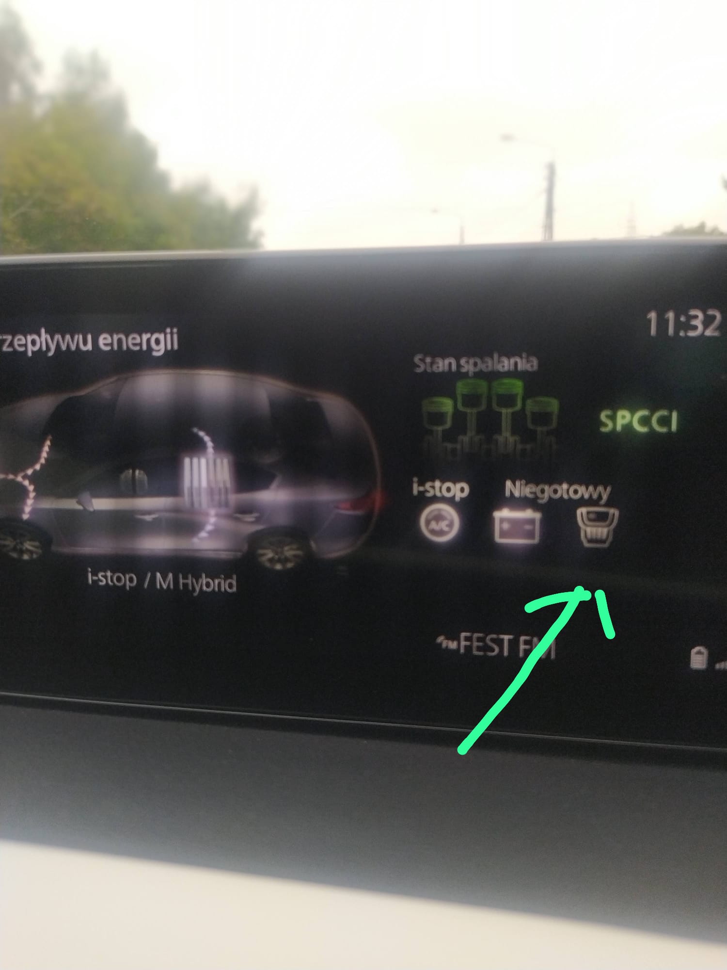

Postprzez relim1 » 19 paź 2023, 12:15
A u mnie i-stop coś zawiódł i przestał działać, wszystkie warunki poprawnego działania spełnione tj. bez Klimy, ogrzewanie szyby itd
Moją mazdą3 bp jeżdzę od roku i wszystko działało bez problemu a teraz nie działa i nie wiem co zrobić żeby znowu było ok.
Może mi ktoś pomóc.
Pozdro

Postprzez Palmer » 19 paź 2023, 13:18
Może akumulator słaby, ikonka jest wygaszona?

Postprzez relim1 » 19 paź 2023, 13:42
No właśnie ikonka ze akumulatorem i ze Klimy świecą więc jest ok tylko ikonka "silnik" jest przygaszona i pisze info i-stop niegotowy

Postprzez luk59 » 19 paź 2023, 13:46
Wygaszona ikonka silnika w cx-5 i silniku 2,5 l oznaczała że silnik nie osiągną odpowiedniej temperatury.

Postprzez krzychun » 19 paź 2023, 14:22
Jak depniesz parę razy mocniej na gaz (np. wyprzedzanie) to jeszcze parę minut potem (płynnej jazdy) będzie nadal niegotowy. I pewnie jeszcze multum innych parametrów jest branych pod uwagę.
Pytanie czy tak masz cały czas czy okazjonalnie? Jeśli cały czas to chyba temat dla ASO.

Postprzez relim1 » 19 paź 2023, 18:03
Niestety mam tak od miesiąca nonstop, nawet przy wysokiej temp. silnika.
Jestem bezradny, spróbuję jeszze podjechać do mechanika żeby podpiął komputer i może wyskoczy jakiś błąd.
Do ASO narazie się boję bo we wrześniu skończyła się gwarancja.

Postprzez krzychun » 19 paź 2023, 18:06
A to nie było tak, że jak te klapy przy chłodnicy były zablokowanie to iStop nie działała?

Postprzez dine » 19 paź 2023, 19:43
relim1 napisał(a):A o jakie klapy przy chłodnicy chodzi, możesz rozwinąć temat, bo każda wskazówka może być pomocna.
Dzięki
Na grilu masz automatyczne klapki, które sie otwierają/zamykają w zależności od panujących warunków wewnątrz i na zewnątrz pojazdu, tak by silnik posiadał odpowiednią temperature pracy.
