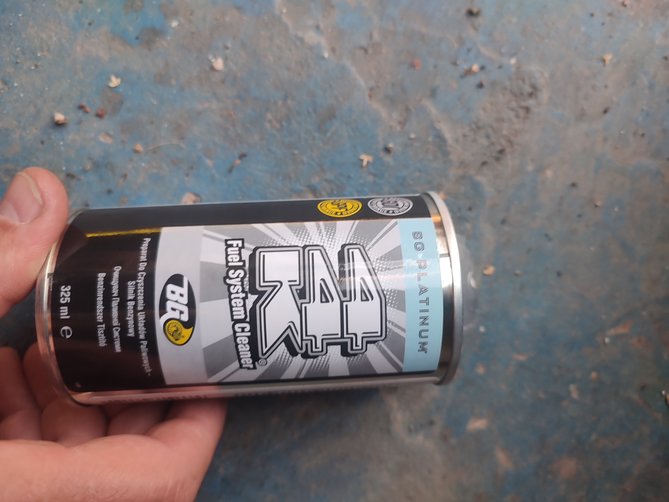

czy warto też lać TEC 2000 Fuel System Cleaner? (Niby do paliwa na 4 razy na 50 litrów 1/4 tego magicznego specyfiku i 2/3 razy w roku wychodzi 3 razy w roku podobno bardzo łagodny... ) lub mogę pojechać do specjalisty i zlecić mu aby użył TEC 2000 Fuel Injector Cleaner do czyszczenie wtrysków ( raz do roku u specjalisty )
czy walić to i raz 3/4 lata jeździec na pełne czyszczenie dolotu. A przy większym przebiegu silnik (mam ty na myśli coś 180 tyś+ ) pozbyć się nagaru metodą orzeszkowa ?
tutaj to dla mnie zagadka jest co jak i jak często czy jeździć doraźnie czyścic dolot i będzie większy spokój czy jak .... zagadką dla mnie jest czemu nie używają bezpośredniego + pośredniego są obecnie producenci którzy tak robią i nie mówię tutaj o żądanych markach premium.
Ciekawe co to za oryginalny środek nigdzie nic o nim nie ma prócz instrukcji a zakupić też samemu nie można (pewnie to jakiś znany specyfik z naklejką mazdy i tyle)

W miedzy czasie właśnie też wpadłem na pomysł aby dodać płukankę ale udało mi się znaleźć iż jeśli auto ma pośredni wtrysk to wlać do silnika płukankę ale jeśli auto ma
bezpośredni wtrysk to wlać płukankę to dolotu samochodu jednocześnie czyszcząc dolot i silnik. ( Podobno najlepsza oraz polecana przez mechaników jest Tec engine flush 2000) I teraz zaczyna się inna jazda jak długo powinno się jeździć z taką
płukanką ? gdzieś podawali że do 100 km inni że 500-1000 a inni że około 200 (oczywiście na starym oleju który będzie zaraz zmieniać na świeży aby wylać wszystko co zeszło z silnika i dolotu). Mi się wydaje że im szybciej tym lepiej żeby nie uszkodzić silnika pozostałościami.

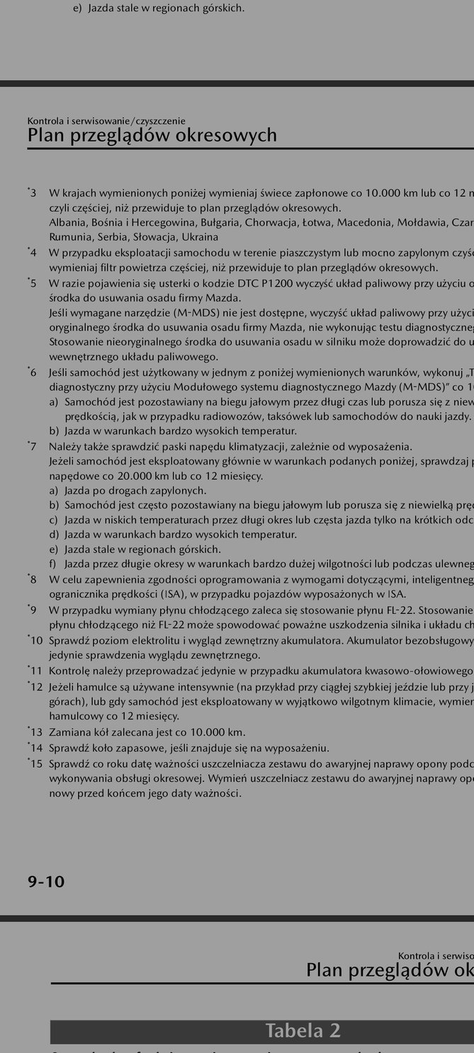

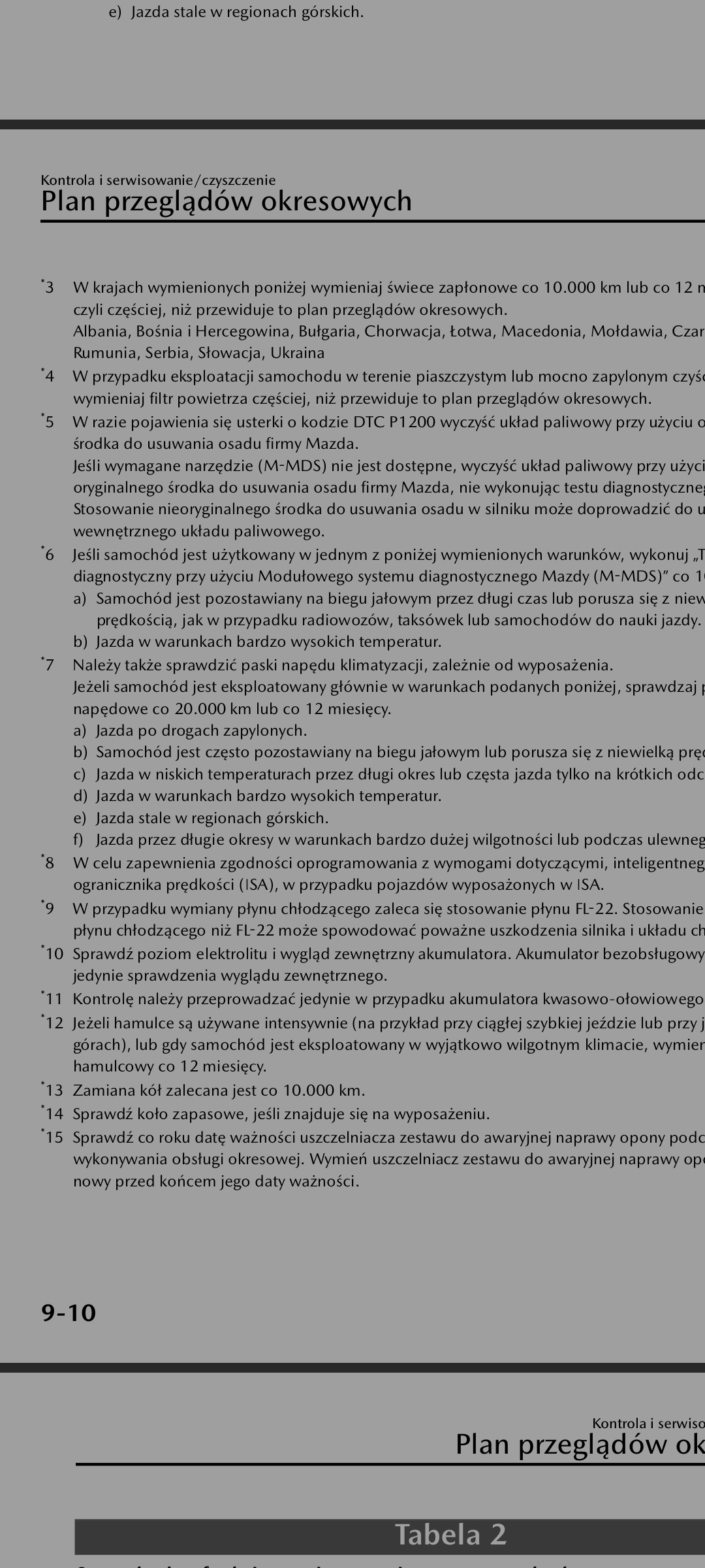

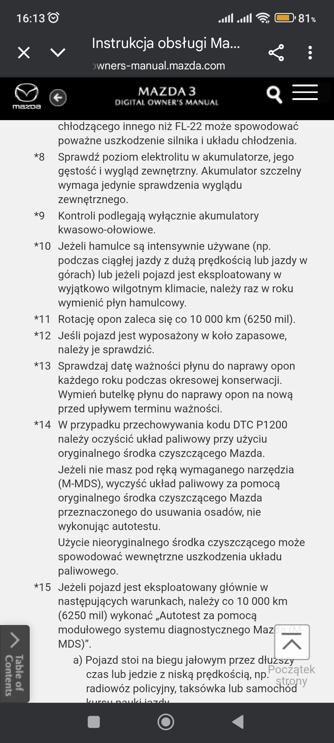

Błąd Mazdy: P1200
Usterka: Kod usterki diagnostycznej DTC, błąd P1200 Mazda z silnikami benzynowymi SKYACTIV-G
Kod DTC P1200 jest związany ze zbyt ubogą mieszanką paliwowo-powietrzną, która wynika z nieprawidłowego działania układu zasilania paliwem.
• Moduł PCM, bazując na sygnale z przedniego czujnika tlenu (czujnika A/F), który określa zawartość tlenu w spalinach (EG), reguluje dopływ paliwa w celu zapewnienia optymalnej pracy silnika. Aby utrzymać te warunki, zapewniono:
– funkcję Feedback Correction Amount (FCA) do korygowania składu mieszanki paliwowo-powietrznej, gdy korekta jest wykonywana względem zadanego składu mieszanki paliwowo-powietrznej w danym momencie
– funkcję obliczonej wartości skumulowanej korekty Learning Correction Amount (LCA), która umożliwia korygowanie skumulowanych błędów długoterminowych
• Znaczenie parametrów tych funkcji: FCA – krótkoterminowa regulacja dawki paliwa na podstawie sygnału z przedniego czujnika A/F – SHRTFT1 i LCA – długoterminowa regulacja dawki paliwa na podstawie sygnału z przedniego czujnika A/F – LONGFT1 można sprawdzić odczytując parametry PID przez system M-MDS lub analogowo • Parametry mają wymiar [%] i ich suma jest używana przez jednostkę PCM do zwiększenia czasu trwania impulsu wtrysku paliwa o tę wartość w celu niezbędnej korekcji składu mieszanki
• P1200:00 to kod usterki wskazujący na stopniowe gromadzenie się osadów w układzie paliwowym, w tym we wtryskiwaczach paliwa. Jeśli osady nadal się gromadzą, kod DTC P0171:00 może zostać zapisany w module PCM i może zapalić się kontrolka Check Engine (patrz kod usterki Mazda: P0171 ). • Jeśli moduł PCM przewiduje, że kod DTC P0171:00 zostanie zapisany w przyszłości na podstawie historii korekcji paliwa z ostatnich 2400 km (1491 mil), kod DTC zostanie zapisany. • Osady można usunąć, dodając specjalny środek czyszczący do układu paliwowego w momencie ustawienia kodu DTC P1200:00.
Uwaga
• Po skasowaniu kodu DTC P1200:00 kod ten jest ponownie zapisywany do momentu uruchomienia urządzenia czyszczącego i usunięcia osadów. Kod DTC jest automatycznie kasowany po uruchomieniu urządzenia czyszczącego i usunięciu osadów.
Opis usterki:
• Zmniejszenie objętości wtryskiwanego paliwa przez wtryskiwacz
Warunki określenia:
• Przewidywana wartość sumy wartości korekcji sprzężenia zwrotnego paliwa (SHRTFT1) i wartości korekcji uczenia się objętości paliwa (LONGFT1) spełnia lub przekracza specyfikację
Możliwe przyczyny:
• Gromadzenie się osadów w elementach układu paliwowego na skutek stosowania paliwa niskiej jakości
Procedura naprawy:

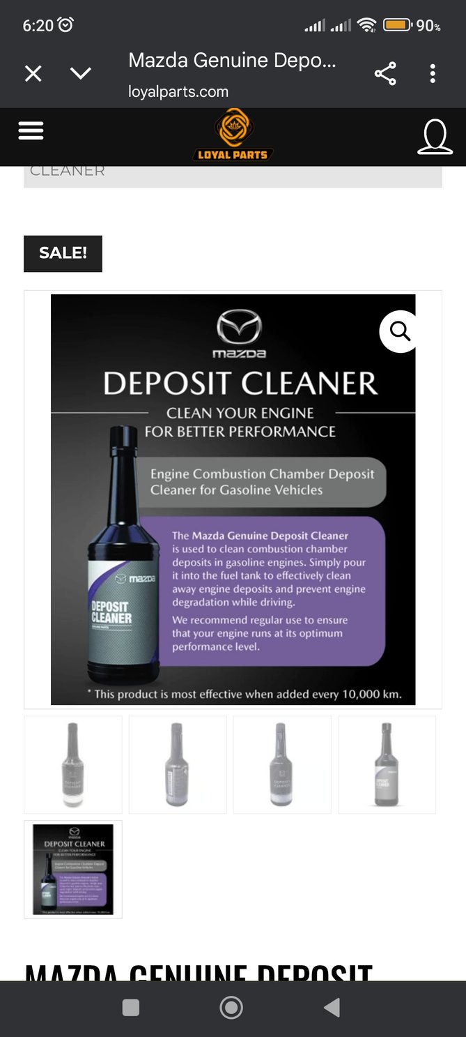

― Sprawdź, czy ostatnio dodano środek czyszczący do osadów
― Napełnij zbiornik paliwem
― Dodaj środek czyszczący do osadów o numerze części Mazda K002-W0-001A
Uwaga:
• Jeśli zapisany jest kod DTC P0171:00 , należy wykonać diagnostykę zgodnie z listą kontrolną podręcznika napraw Mazdy przeznaczoną dla tego kodu.
Uwaga:
Mazda zaleca stosowanie środka czyszczącego co 10 000 km. Alternatywnie do dodawania środka czyszczącego, zalecamy profilaktyczne czyszczenie wtryskiwaczy.
Uwaga:
• Przy dużym przebiegu samochodu jednorazowe przepłukanie układu paliwowego osadami żywicznymi może prowadzić do odwrotnego rezultatu: ograniczenia dopływu paliwa przez wtryskiwacz.
• Żywica jest naturalnym produktem destylacji oleju napędowego do benzyny, nie rozpuszcza się w niej, nie odparowuje i osadza się na powierzchniach elementów układu paliwowego w postaci filmu. Zgodnie z GOST R 511105-97 zawartość rzeczywistych żywic w benzynie wszystkich gatunków, od A-80 do AI-98, nie powinna przekraczać 5 mg na 100 centymetrów sześciennych produktu naftowego.
Pomoc w zakresie diagnostyki komputerowej, testowania i czyszczenia wtryskiwaczy paliwa silników SKYACTIV-G Mazda można uzyskać umawiając się na wizytę telefonicznie: +7(495) 001-05-21.

Witam u nas jest praktycznie nie dostępny ,jeśli już to w serwisach,ale Mazda zaleca również tam środek(ja go dostałem w serwisie w Katowicach) i u mnie zadziałał.
Dopisano 12 sie 2025, 05:22:
A to orginal mazdy
Uwaga
Opis usterki:
Warunki określenia:
Możliwe przyczyny:
Procedura naprawy:
Uwaga:
Uwaga:
Uwaga:
