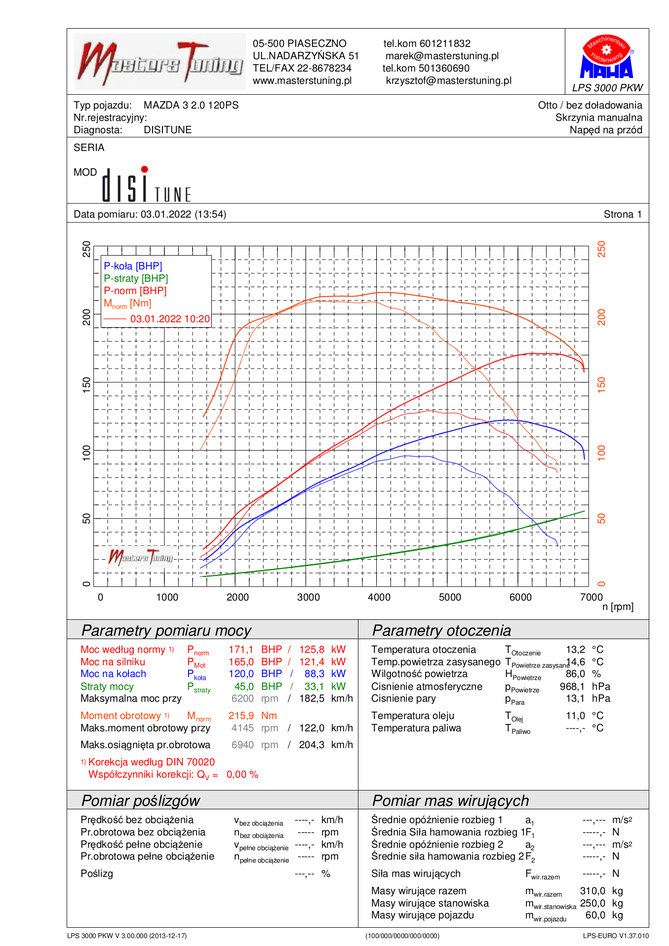

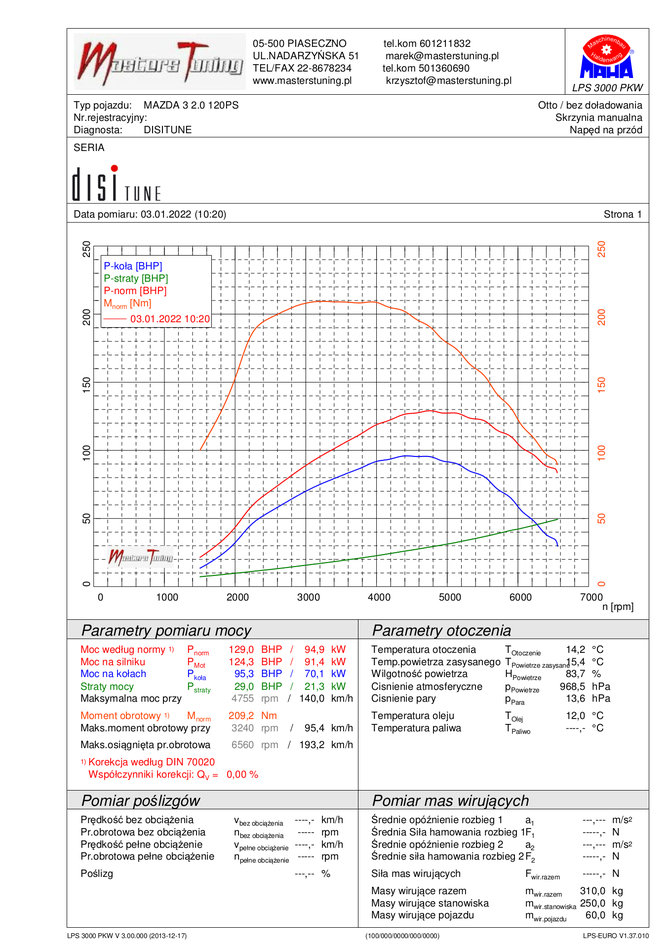

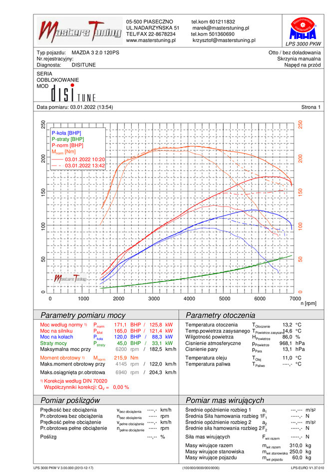

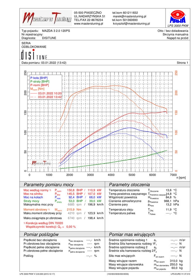

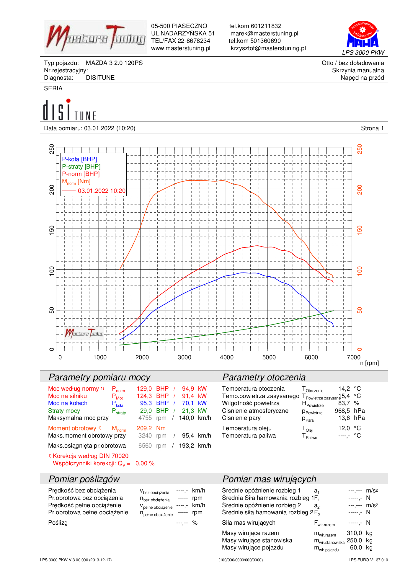

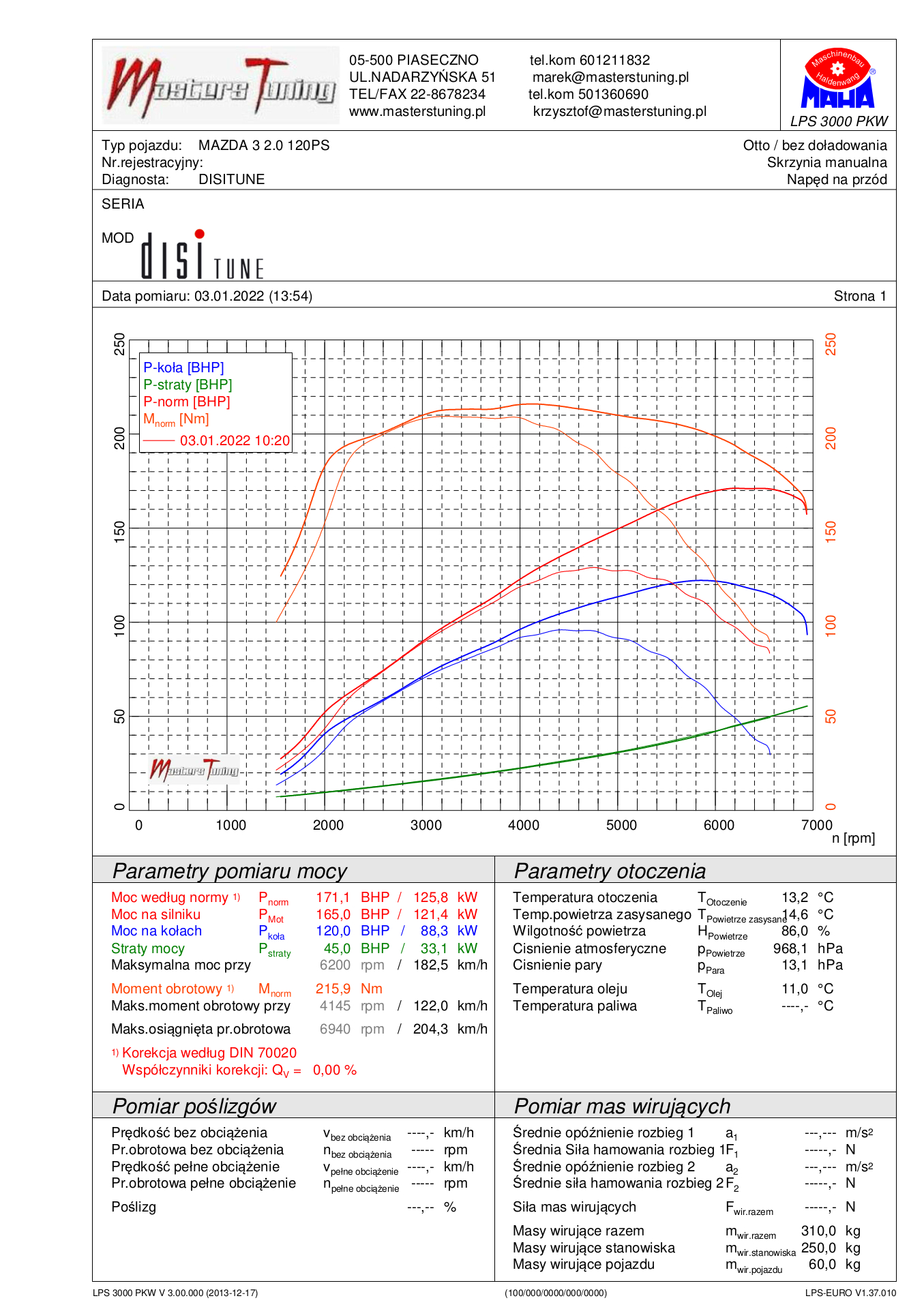

Postprzez DISItune » 8 sty 2022, 08:46
Cześć, jako że silniki te same to i w CX-30 powinno się udać :) W załącznikach Mazda 3 BP 122KM
seria:
samo odblokowanie, czyli taka fabryczna "150tka"
pełna modyfikacja
Mix wszystkich etapów, może mniej czytelny ale ułatwia porównanie:
i drugie auto – seria 136KM 231Nm, po odblokowaniu 150KM, po pełnej modyfikacji 178KM 241Nm
