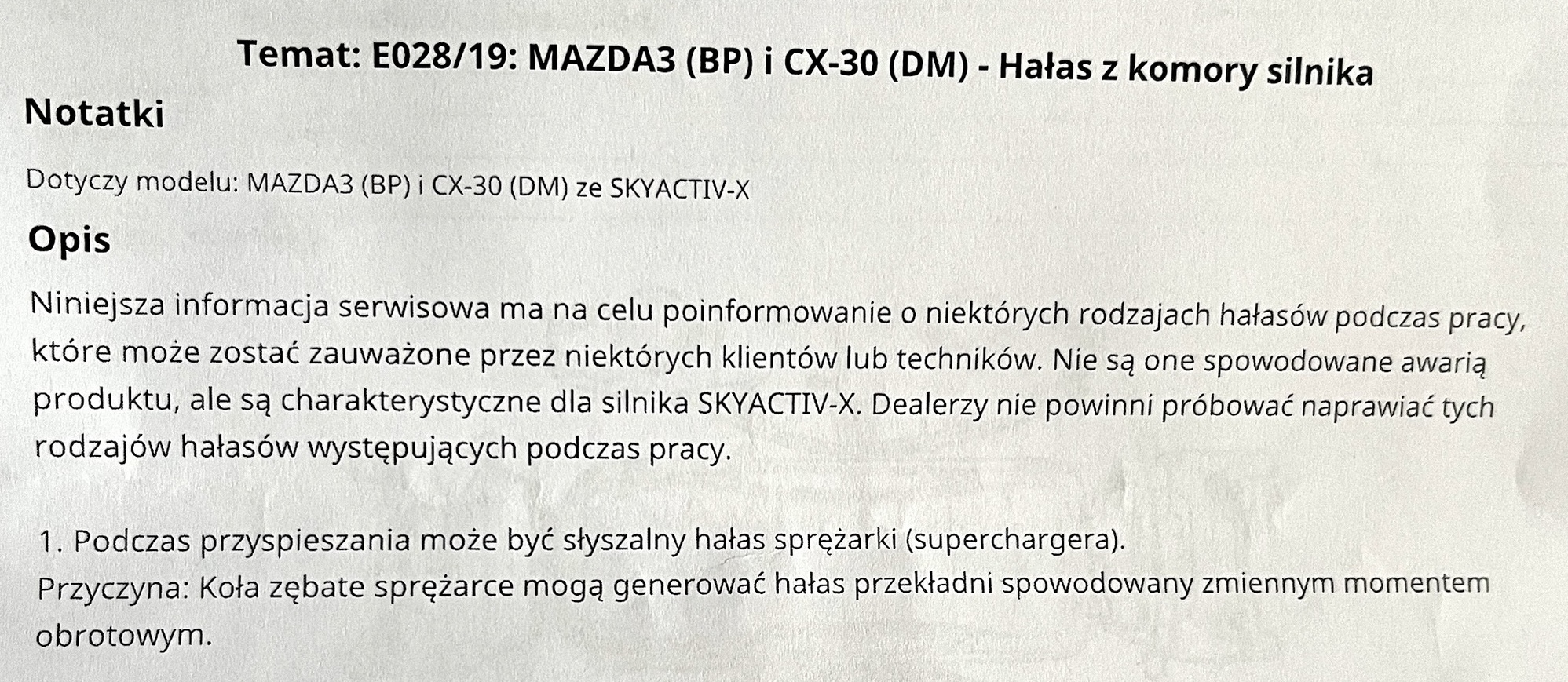

Postprzez Ma Rek » 30 lip 2026, 20:06
Od: 21 kwi 2025, 10:53
Posty: 15 (3/0)
Auto: CX-30 e Skyactiv X
Postprzez Kubus88 » 30 lip 2026, 20:17
Uzasadnienie jest raczej wątpliwe skoro większość użytkowników zauważa, że na paliwie 98 jest lepiej. Może warto do testów wlać na shellu VpowerRACING do auta w którym to występuje. Są do tego zagadnienia różne teorie razem z być może występującym spalaniem stukowym na które właśnie może ma wpływ paliwo…a może też zużycie świec?

Postprzez krzychun » 30 lip 2026, 20:24
Z dieslami też jeździ sporo samochodów i np. mnie ten dźwięk zazwyczaj irytuje... A ten silnik dość podobnie spala mieszankę jeśli przechodzi na spalanie ubogiej mieszanki. A, że dźwięk jest mniej odczuwalny na 98? No przecież to paliwo ma mniejszą tendencję do spalania stukowego/detonacyjnego, a to próbuje osiągnąć właśnie ten silnik jak chce spalać ubogą mieszankę...
A jeśli coś występuje w każdym egzemplarzu to jest cechą modelu/silnika, a nie wadą...
