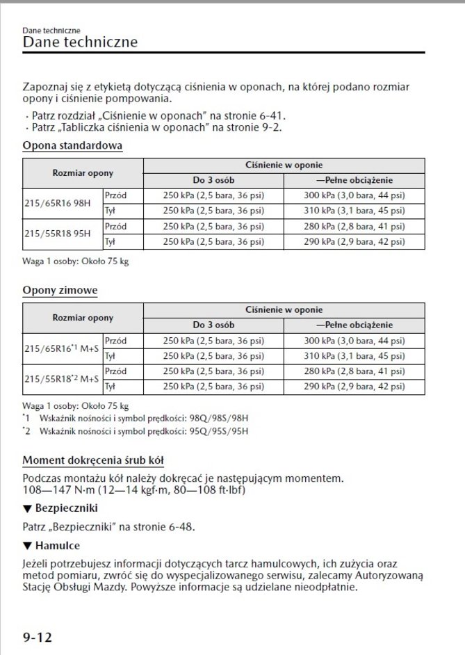

Postprzez Gazda » 6 paź 2021, 20:15
Przesyłam skan danych technicznych z instrukcji obsługi do Mazdy CX-30.

Postprzez pab567 » 6 paź 2021, 21:13
Po rozmowie telefonicznej dostałem wiadomość:
Pawle, dziękujemy za bardzo miłą rozmowę telefoniczną. Wrócimy do Ciebie z informacjami o indeksie nośności opon 17''. Poprosiliśmy o pomoc w tej sprawie nasz dział części. Prosimy o cierpliwość.
Więc chyba jest szansa...

pab567 napisał(a):Czy ww. opony 215/60R17 96H są waszym zdaniem odpowiednie?
Tak są odpowiednie. Ubezpieczycielem się nie martw bo musiałby wykazać ciąg przyczynowo skutkowy związany z takim rozmiarem a zaistniałym zdarzeniem. Praktycznie to nie możliwe, a to też tylko w wypadku AC. Bo mniej więcej z OC to działa tak, że jest badanie techniczne to jest ok. Gwarant tez nie powinien mieć zastrzeżeń bo sam taki rozmiar felg proponuje. Rozmiar, profil, indeks prędkości i nośność moim zdaniem poprawnie dobrane i każdy wulkanizator by tak dobrał. Jak weźmiesz XL to prawdopodobnie nie poczujesz różnicy.

No i przyszła odpowiedź z Mazdy:
Dzień dobry! Pawle, właśnie otrzymaliśmy odpowiedź. Opona o parametrach: 215/60R17 96H jest odpowiednia do Twojego auta. Informacje również są zawarte w katalogu akcesoriów Mazdy i każda ASO Mazdy nie powinna mieć problemu z doborem opony.
No i pięknie :)

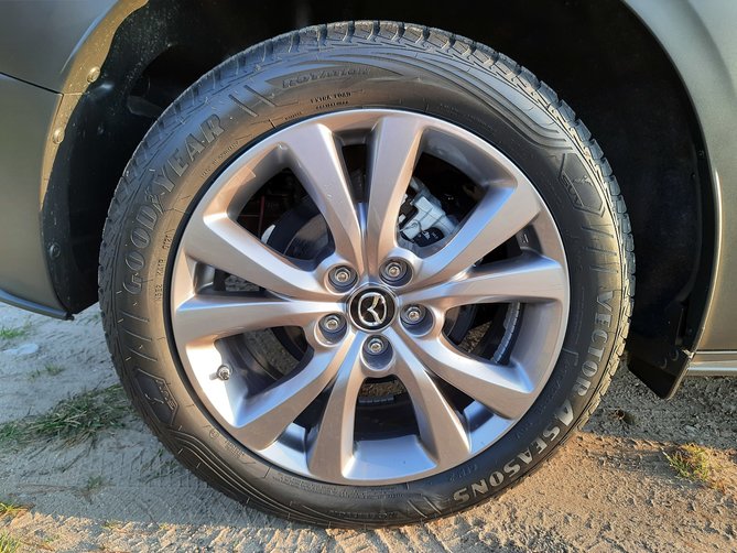

Postprzez pab567 » 25 paź 2021, 11:38
W sobotę miałem możliwość przejechać się CX-30 sąsiada które jest na 16-tkach. Moim zdaniem różnica przy pokonywaniu poprzecznych nierówności, a szczególnie "śpiących policjantów", jest bardzo duża – samochód przejeżdża je dużo bardziej komfortowo, nie podskakuje na nich jak piłka.
Mając powyższe na uwadze, dzisiaj zamówiłem komplet felg 17x7J ET45 5x114.3mm otwór 67.1mm, oryginałów Mazdy, oraz opon Goodyear Vector 4Seasons 2 generacja 215/60R17 96H. Jak już samochód będzie na nich postawiony zrobię kilka zdjęć.

Postprzez pab567 » 27 paź 2021, 17:12
No i CX-30 już na nowych felgach 17" (z CX-5) i oponach Goodyear Vector 4Seasons G2. Jest zdecydowanie jeszcze ciszej i bardziej komfortowo – dokładnie to, o co chodziło.

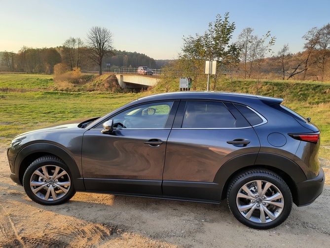

Postprzez Jarek z Bydgoszczy » 10 lis 2021, 10:06
A to te same opony na 18kach w mojej Madzi :)
