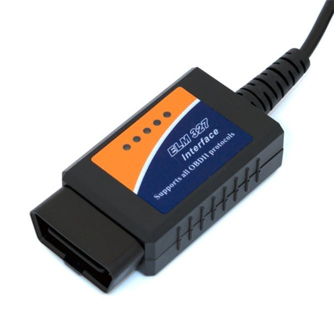

Postprzez kubsztyk » 1 gru 2016, 08:07
Wczoraj zamontowałem emulator obecności pasażera i chciałem wykasować błąd Forscanem. Problem w tym, że Forscan nie widział ELM-a, a w menedżerze urządzeń przy próbie instalacji jakiegokolwiek sterownika Windows wywalał komunikat mniej więcej taki: "System pomyślnie zainstalował sterownik tego urządzenia, lecz napotkał następujące problemy: Nie można uruchomić tego urządzenia (Kod 10)".
Po podłączeniu ELM do USB w laptopie zaświeca się w nim kontrolka. System Windows 10.
Ktoś coś poradzi, miał taki problem?

Postprzez bieski » 1 gru 2016, 09:19
kubsztyk napisał(a):System Windows 10.
Strzelam że to jest największym problemem...... Niestety

Postprzez darrecki » 1 gru 2016, 11:22
Mam 3 różne interface, 2x BT i na USB. Wszystkie działają na Windows 10 bez najmniejszego problemu. Żadnych sterowników nie instalowałem, wszystkie są domyślne systemowe.

Postprzez Li Mu Bai » 1 gru 2016, 16:56
Wyłącz podpisywanie sterowników i dopiero wepnij urządzenie i zainstaluj do niego sterowniki.
Mam trzy elmy, jeden BT, jeden taki na kabelku jak powyżej i jeden do aplikacji FoCom (chyba nie przekręciłem nazwy) i wszystkie działają z Win10

Postprzez kubsztyk » 4 gru 2016, 09:31
Li Mu Bai, usunąłem urządzenie, a potem zainstalowałem sterowniki tak, jak napisałeś i zadziałało. Sprawdziłem na razie w domu – Forscan odnajduje ELM-a. Dziękuję wszystkim za dobre chęci i pomoc :)
