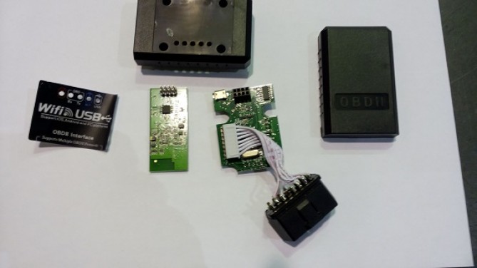

OK Zaczelo sie od zakupu BT w Amazonie i poprzeczytaniu opini kupujacych dowiedzialem sie ze przyczyna braku polaczenia CAN moze byc opornik R04 . Zaczolem szukac i to co znalazlem Wam przekazalem.
Nie namawiam do przerobek dzialajacych.W kazdym moze miec ten opornik inne oznaczenie np: R1 , R3
itd znalesc go mozna patrzac od wejscia CAN (6 , 14) do ukladu MCP2551 nozka 6-ta i 7-ma
napis " 121" tz:120 Ohm. Moim zdaniem dowoduje on tlumienie sygnalow CAN a moze chodzi
o zaoszczedzenie tych innych brakujacych elementow,ktore powinno sie uzupelnic.

Postprzez Przemek323c » 15 paź 2014, 21:14
Piny 6 i 7 to CANL i CANH a ten opornik to terminacja sieci CAN. Niestety nie tylko MCP2551 jest stosowany jako transceiver CAN.

Postprzez Przemek323c » 16 paź 2014, 19:34
Niepotrzebny terminator zazwyczaj objawia sie bledami, rwaniem lub calkowitym brakiem polaczenia. W zasadzie terminacja jest juz po stronie ecu i zadna inna zazwyczaj na takich odleglosciach transmisji nie jest wymagana. To nie linie dlugie gdzie odbicia maja duzy wplyw.

Postprzez Marek 161BD081 » 16 paź 2014, 19:52
Raczej terminuje się takie linie komunikacyjne tylko na początku i jej końcu. Zastosowanie terminatora w środku trochę mija się z celem bo Tym sposobem możemy tylko osłabić sygnał.

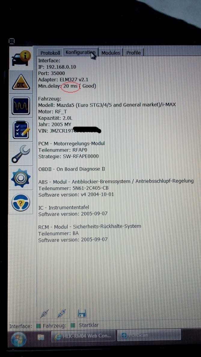

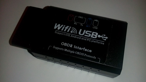

Postprzez jany » 9 lis 2014, 22:41
Po trzech tygodniach od zamowienia otrzymalem WiFi/usb interfejs.Moge go tylko polecic ze wzg. na jego uniwersalnosc i jakosc.FORScan ocenil go na "dobry".
Polaczenie WiFi jest "zabezpieczone" pass:12345678
a tak wyglada:
Cena tez dobra.
