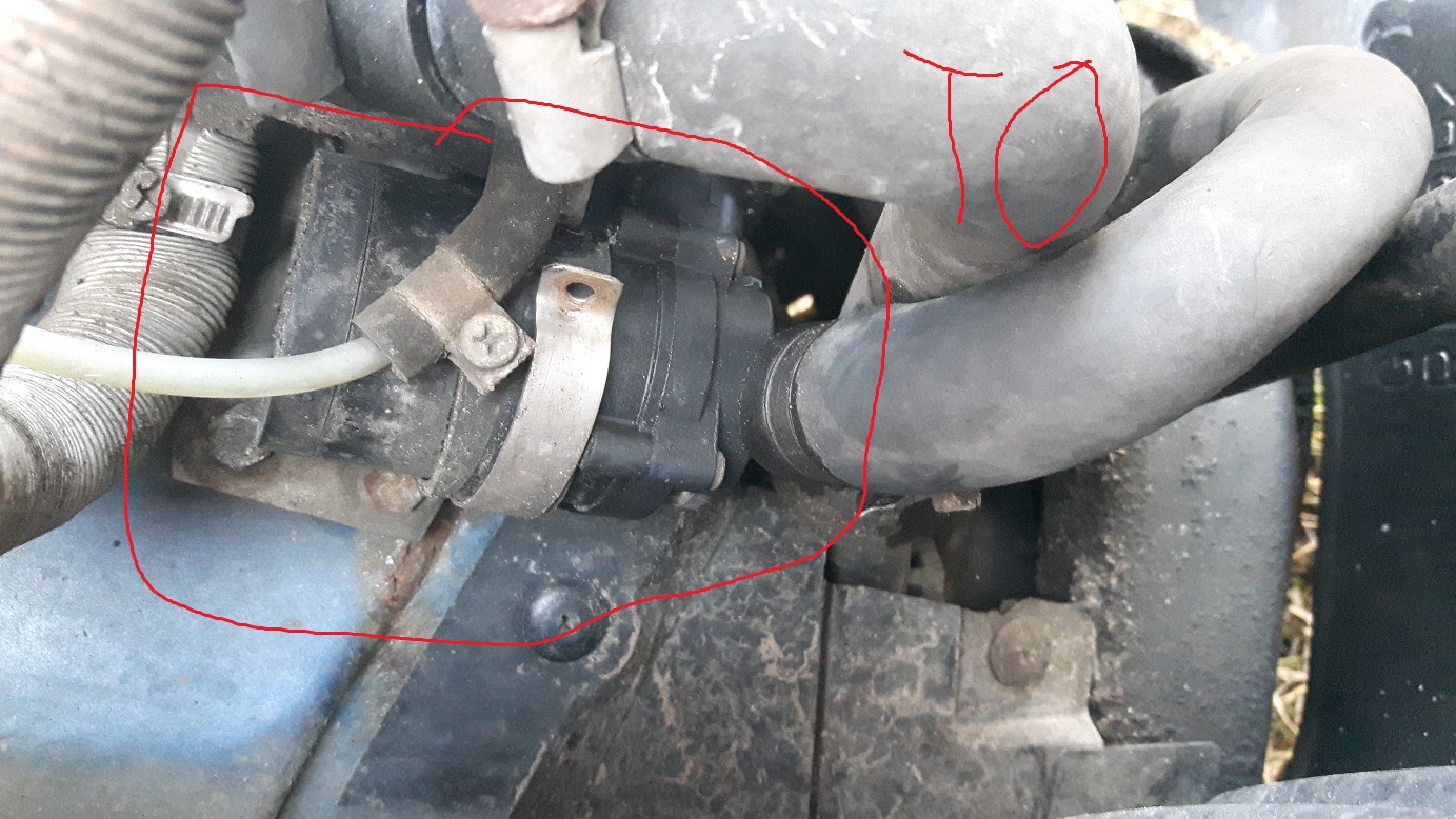

Postprzez mrozinzky » 5 lip 2016, 21:14
Proszę o identyfikacje cześci oraz informacje czy jest do kupienia sam zamiennik czy trzeba całość z webasto, część znajduje się po prawej stronie przy webasto

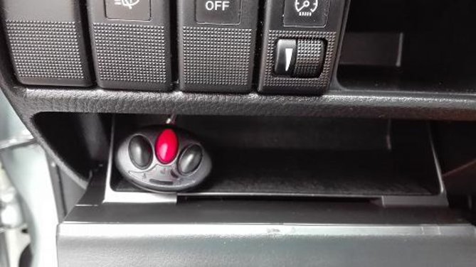

Pomóżcie proszę. Do czego służą te przyciski?

Postprzez Mr_Bartek » 10 lip 2016, 12:11
Nie jest to nic oryginalnego. Wiesz dokąd prowadzi przewód?

Postprzez crisp71 » 10 lip 2016, 20:18
Nie wiem dokąd ale czy możliwe że to od subbowera?

Postprzez Mr_Bartek » 10 lip 2016, 20:20
Jest coś na tym napisane? Jakieś oznaczenia, cyfry?

Postprzez crisp71 » 10 lip 2016, 20:21
Z lewej S, w środku P, z prawej F

Postprzez Mr_Bartek » 10 lip 2016, 20:23
Z drugiej strony nic nie ma?

Postprzez crisp71 » 10 lip 2016, 20:25
Nie <płacze>

Postprzez Jaszczurka92 » 13 sie 2016, 12:55
Witam! Ostatnio w mojej Madzi zauważyłem wycieki płynu chłodniczego – zlokalizowałem miejsce, w którym dochodzi do wycieku (prawdopodobnie na wężu) i chciałem wyjąć i przyciąć wąż. Niestety złączka, w której znajdowały się oba węże jest zardzewiała i w momencie "odbezpieczania uchwytu" na wężu ten uchwyt po prostu skruszał. Chciałem kupić nowy element, lecz nie wiem jak to się nazywa i nigdzie nie mogę tego znaleźć bo nie wiem co wpisać – poniżej zamieszczam zdjęcia tej części:

Byłbym wdzięczny, gdyby ktoś mi powiedział co to jest <spoko>

Postprzez pietia82 » 13 sie 2016, 20:00
Nie wiem o co dokładnie chodzi jeśli o złączkę to tylko kupić i wymienić przykładowa http://allegro.pl/metalowa-zlaczka-weza ... 60424.html
opaski zaciskowe możesz zwykłe założyć ślimakowe, tylko musisz sobie zmiezyc średnice tej złączki jaka będzie pasować i dobrać opaski do tego

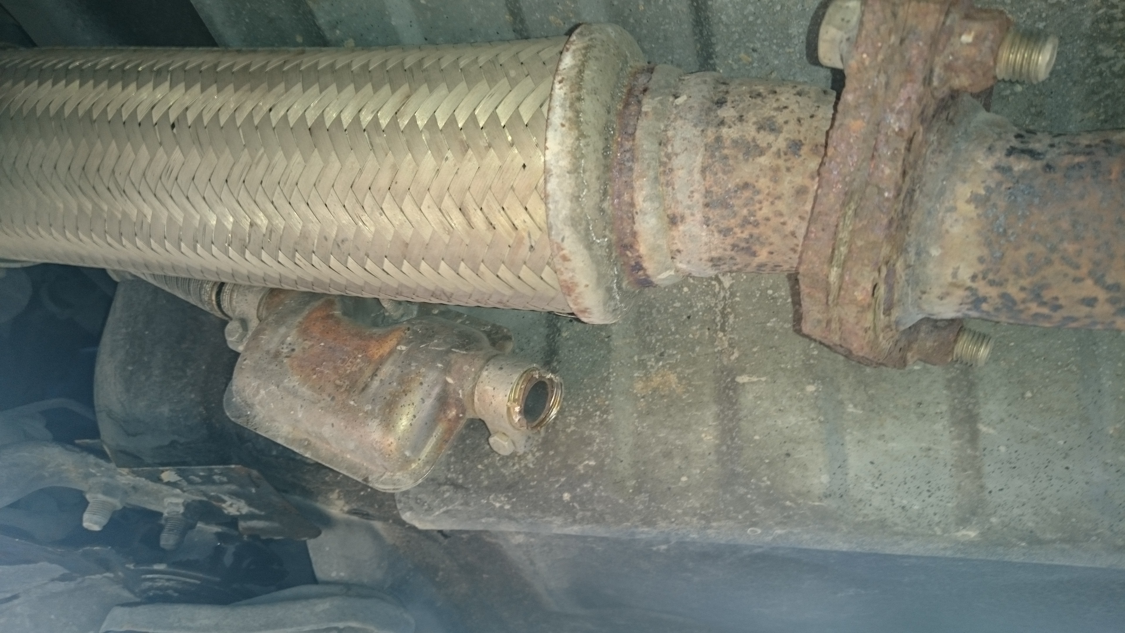

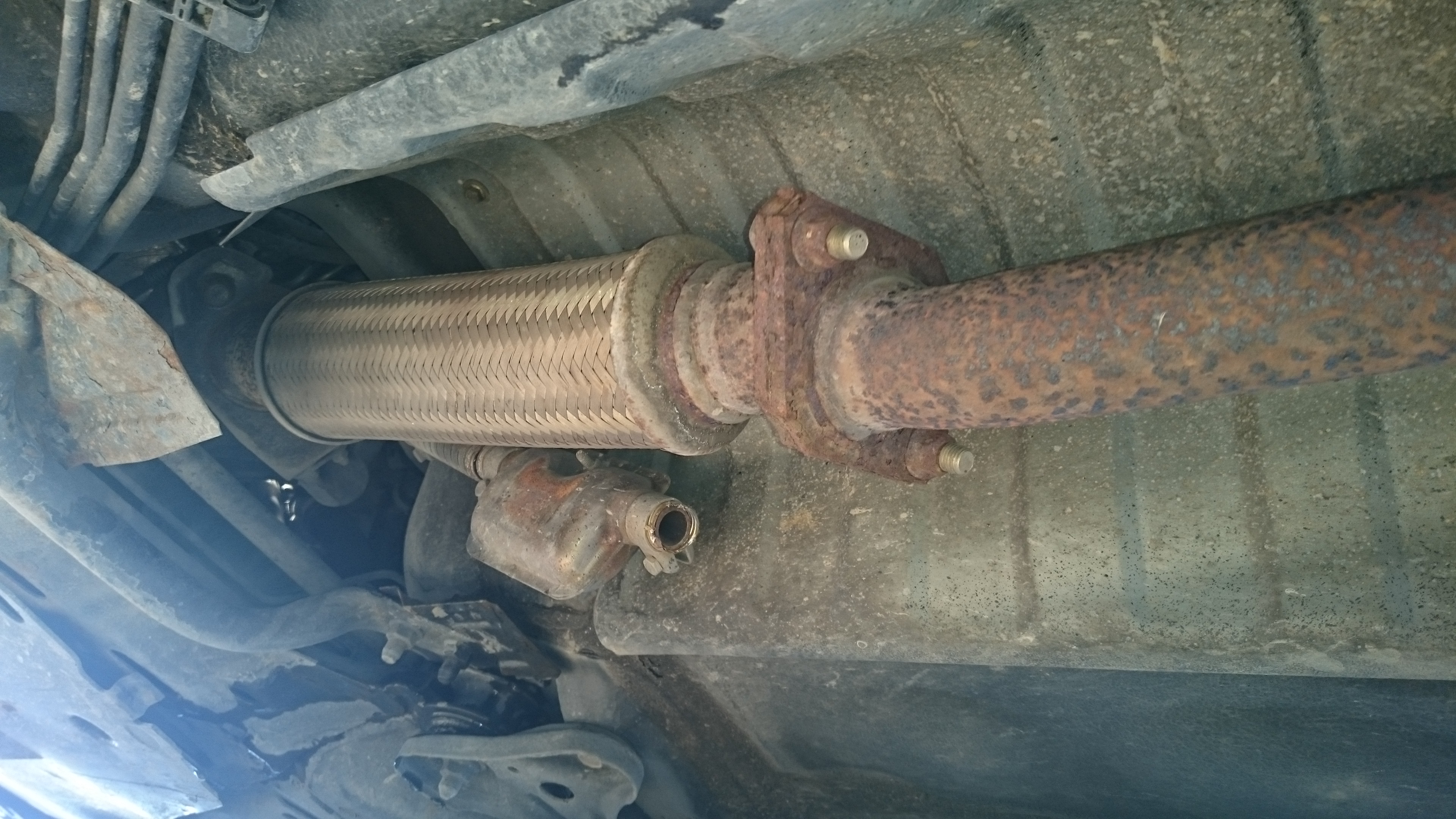

Witam, nie mam pojęcia co to jest i do czego służy/slużyło ? Chodzi o element zwisający obok tlumika.

Postprzez dobrzyn22 » 11 wrz 2016, 16:43
jest to tłumik od ogrzewania postojowego webasto.
Widać, że na końcu ma złączkę zaciskową – zapewne do niej była przymocowana rura, która kończyła się gdzieś z tyłu auta ( zapobiega to zaciąganiu charakterystycznego zapachu z ogrzewania postojowego)

Postprzez kubsztyk » 11 wrz 2016, 20:24
Ta końcowa rurka za tłumikiem jest krótka – ma 10...20 cm długości.

Postprzez ciniac » 12 wrz 2016, 06:21
I wszystko już jasne, dziękuję pięknie. Miłego dnia.

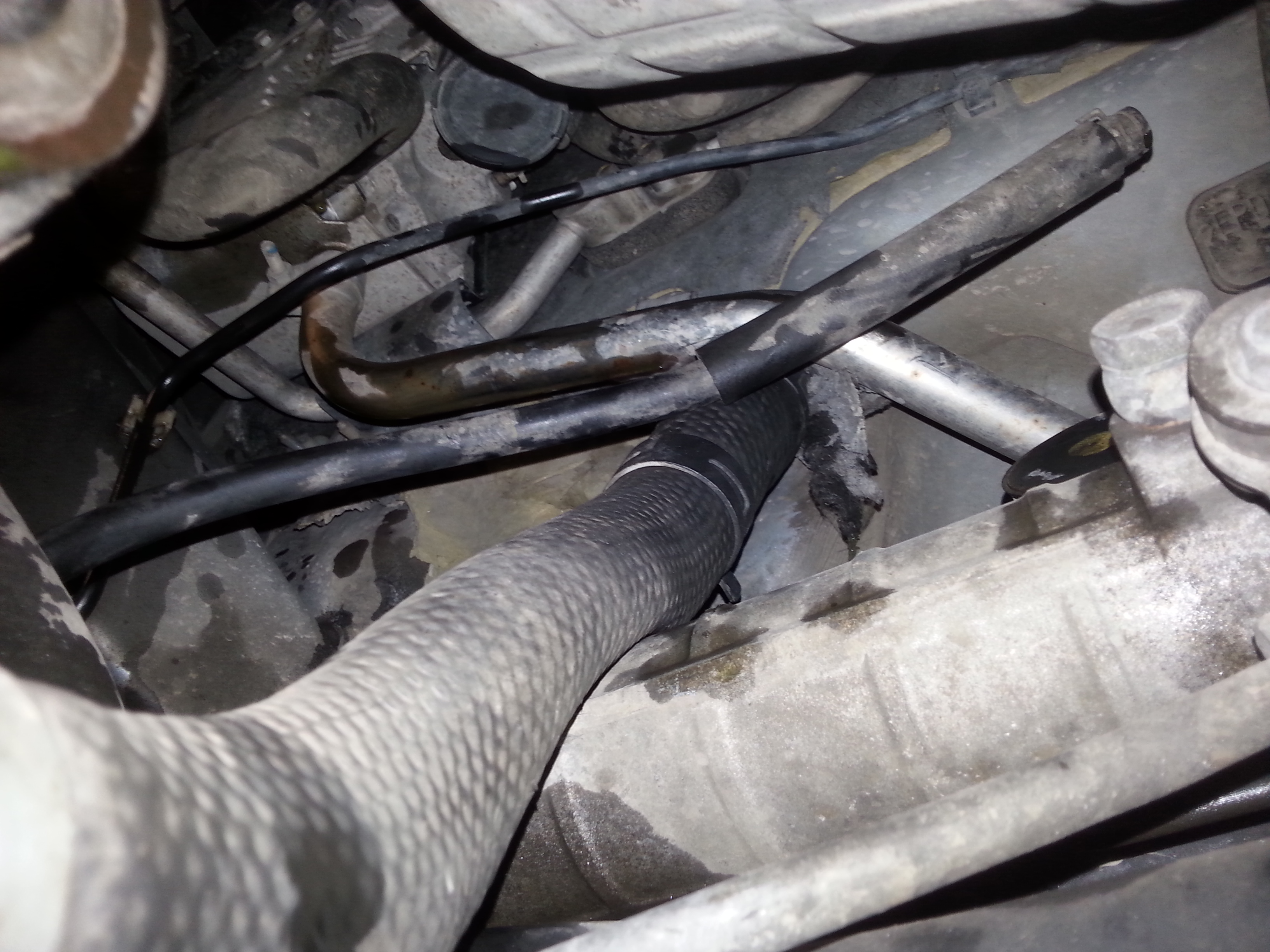

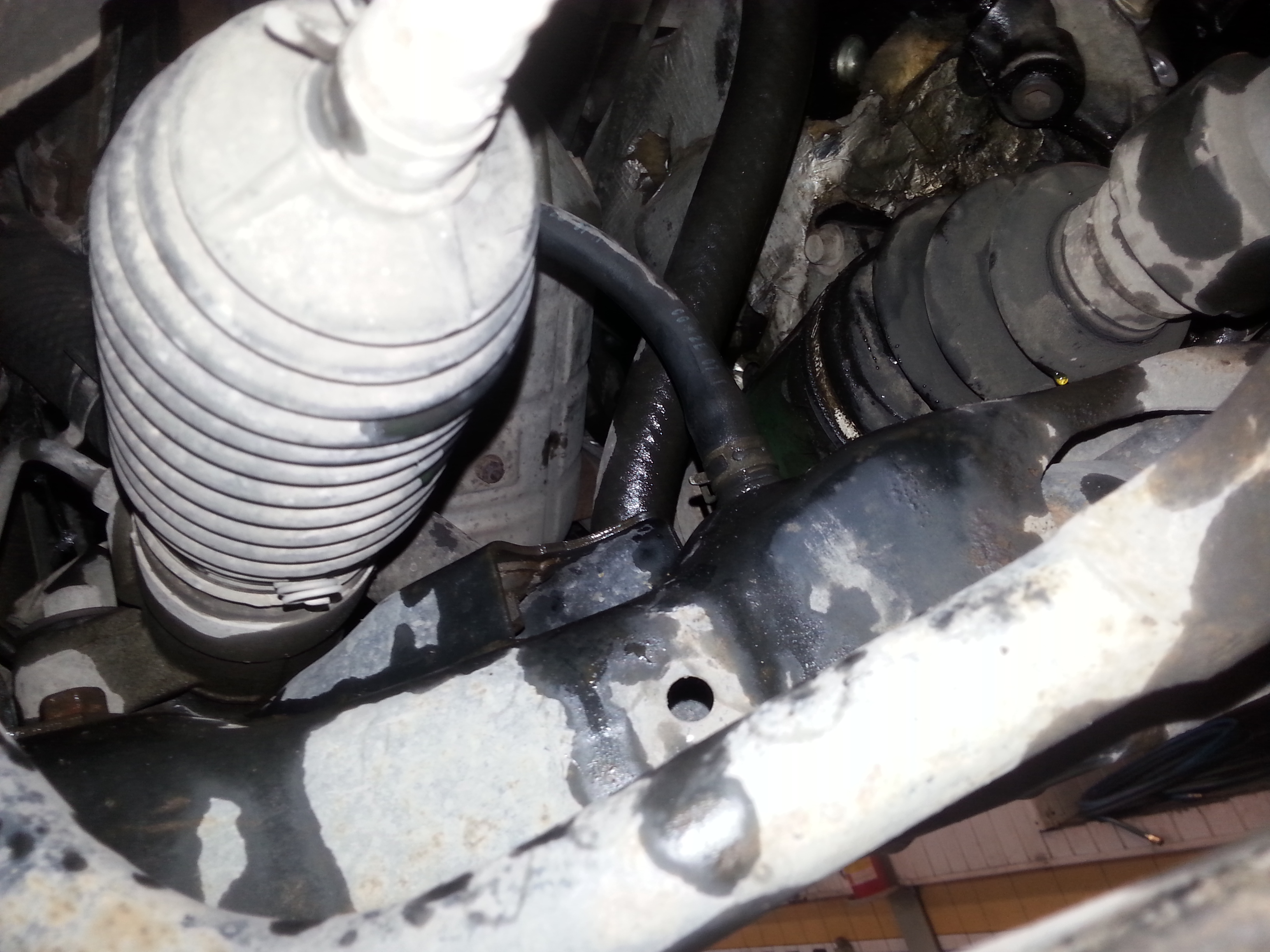

Postprzez stasiu_ns » 7 paź 2016, 08:17
Dzień dobry koledzy, koleżanki
Mam samochód na podnośniku z okazji wymiany rozrządu. Już jakiś czas zastanawiam się od czego jest ten wąż na zdjęciach. Wychodzi z kołyski i nie mogę znlaleźć miejsca gdzie ma być wpięty??
Od: 17 lip 2011, 12:48
Posty: 52
Skąd: Kraków/Nowy Sącz
Auto: Mazda 6 GY, 136KM, 2003 oraz 626 GE, 105KM, 1995. CX-5 2.0 165KM 2023
Postprzez xRafalx » 7 paź 2016, 08:38
Szukaj w okolicy klimy, bo jest on na pewno od klimy.

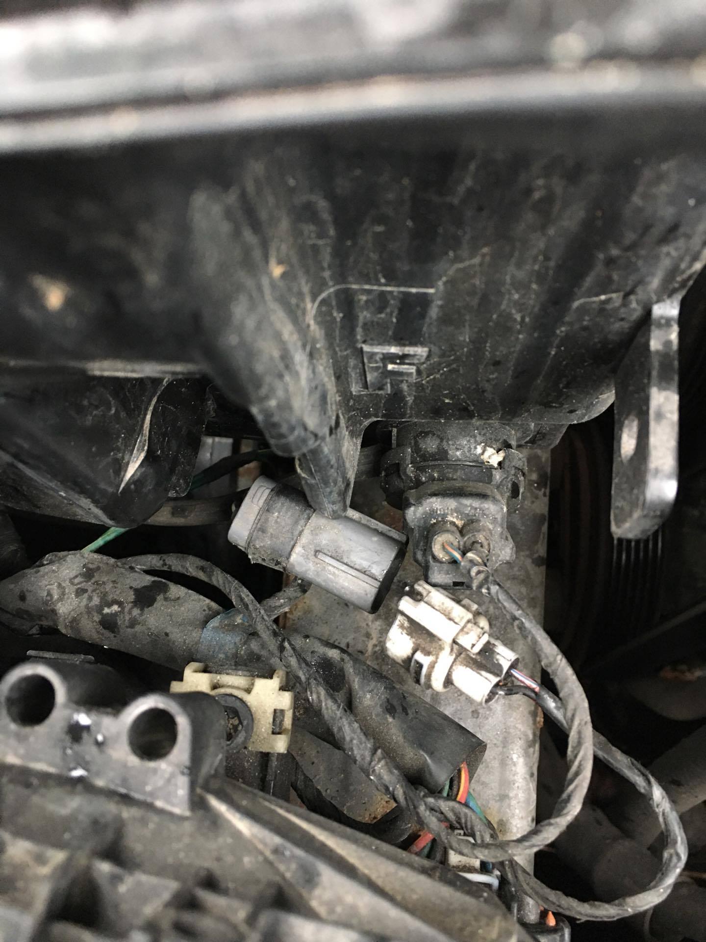

Postprzez klajmas » 8 paź 2016, 18:20
Cześć, dzisiaj wymieniając żarówkę mijania od strony pasażera zobaczyłem nie podłączoną wtyczkę, obok jak widać jest jakieś gniazdo, próbowałem włożyć w nie tą wtyczkę, bezskutecznie. Od czego to jest? Czarny element to zbiornik płynu do spryskiwaczy.
Mazda 6, 2002, 2.0 benzyna
Od: 8 paź 2016, 18:10
Posty: 32
Skąd: Olsztyn
Auto: Mazda 6, 2.0 benzyna, 2008, GH
Postprzez xRafalx » 20 paź 2016, 19:30
Są to wtyczki do których podpina się pompki, ta duża szara jest od pompki od ksenonów. A ta mniejsza od pompki która idzie do tylego spryskiwacza szyby, działa Ci on ?
& Marta
Przedstawiciel Małopolski
Od: 25 kwi 2014, 10:37
Posty: 3600 (51/69)
Skąd: Niepołomice
Auto: Mazda6 GH '08
MazdaSpeed 3 BK '08
Postprzez klajmas » 21 paź 2016, 13:56
Hmm, mówisz o pompce do spryskiwaczy ksenonów? Nie mam ani spryskiwaczy lamp, ani tylnego spryskiwacza bo to sedan.
Ostatnio edytowano 22 paź 2016, 05:01 przez dobrzyn22, łącznie edytowano 1 raz
Powód: nie ma potrzeby cytowania całego ostatniego posta
Posty: 32
Skąd: Olsztyn
Postprzez xRafalx » 21 paź 2016, 14:01
No to jasna odpowiedź, nie masz ksenonów i nie masz spryskiwaczy tylnej szyby, więc masz 2 wolne wtyczki :)
