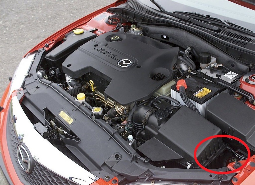

Czy w waszych 6-kach (Diesel) po stronie filtra powietrza zbiera się woda, brud i ogólnie jest wciąż wilgoć?
Co otwieram maskę gdy pada deszcz bądź przejadę po kałuży to jest tam zawsze mokro – dochodzę do wniosku że wilgoć wdziera się otworami w nadkolu zrobionymi do wentylacji intercolera :(
Następstwem tego jest chyba wszystkim znana rdza na blaszanym mocowaniu filtra powietrza, zaśniedziałe styki masy oraz cala wiązka przewodów tędy idąca <co?>
Jak to jest u was szczególnie teraz w taka pogodę??
