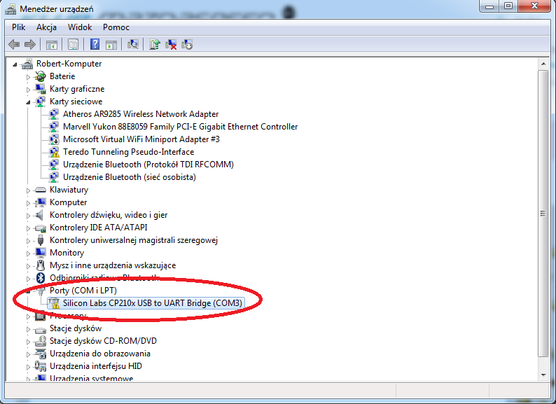

Postprzez berrrcik29 » 27 wrz 2014, 16:30
mam problem ze sterownikami ELM327. Ściągnąłem takie sterowniki: http://elm327.eu/index.php?main_page=page&id=6 jednak nie wykrywa, w menadżerze urządzeń pojawiło się takie coś. Po podłączeniu ELM-a do komputera (USB) święci się czerwona dioda pierwsza po lewej stronie. Do auta nie podłączałem. Przy podłączaniu do komputera pojawia się charakterystyczny dźwięk, zaświecają się wszystkie diody, ale poźniej świeci się tylko jedna. Może nie takie sterowniki? System Win7. Z góry dzięki za pomoc :)

Postprzez krzych » 27 wrz 2014, 19:49
Wprawdzie na Win7 nigdy nie instalowałem wersji usb, ale na XP musiałem używać drivera FTDI (http://www.ftdichip.com/) – może Win7 też musi? (przy BT na pewno nie musi, sprawdzałem)
Zupełnie swoją drogą, ELM327 pobiera zasilanie z samochodu – nie mam pojęcia czy może sam z siebie się odpalić bez samochodu... Zdaje się, że nie. Gdzieś jest opis tych diód co oznaczają, powinieneś poczytać.

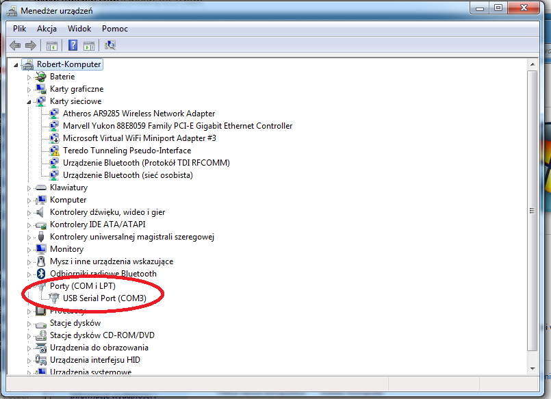

Postprzez berrrcik29 » 27 wrz 2014, 20:36
Zainstalowałem sterowniki FTDI i wygląda na to, że jest ok (załącznik). Zainstalowałem FORScan i po uruchomieniu jest błąd w połączeniu, ale musi być pewnie połączony z autem. Jutro spróbuje się połączyć i zobaczymy :)
