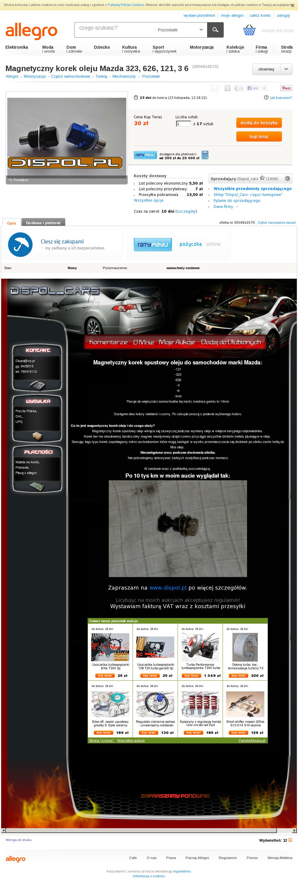

Ktoś się orientuje, czy korek spustowy miski olejowej w M6 jest z magnesem??

http://allegro.pl/magnetyczny-korek-oleju-mazda-323-626-121-3-6-i3654816570.html
U mnie i dwóch moich kolegów nie ma magnesów w korkach ale mam w planie kupić z aledrogo taki korek z magnesem , myślę że jest to rzecz na która warto wydać parę złotych

wujek116 napisał(a):U mnie i dwóch moich kolegów nie ma magnesów w korkach ale mam w planie kupić z aledrogo taki korek z magnesem , myślę że jest to rzecz na która warto wydać parę złotych
no właśnie jeden z kolegów sprzedaje na forum (dział ogłoszeń) – i tak się zastanawiałem...
