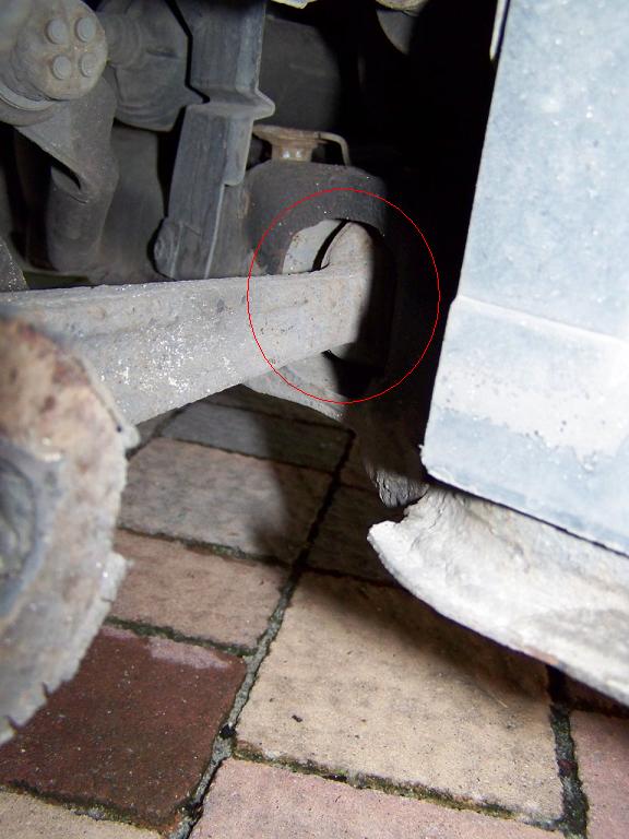

Postprzez Hubix » 24 sie 2013, 22:49
Witam, zauważyłem, że w miejscu zaznaczonym na foto rozlatuje mi się guma.
1.Można gdzieś kupić samą gumę ?
2.Jak to się fachowo nazywa ?
3.Jaki wpływ na jazdę ma wybita ta guma ?
4.Czy może drgać kierownica od niej ?
