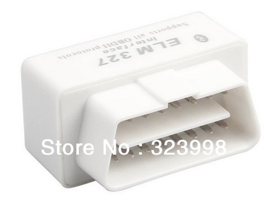

mam zonka. Mam ELM ale dziwna sprawa wydaje się ze zawyża wyniki w stosunku co do zegarów o jakies 10 km/h a temperatore wody pokazuje mi na 104 – 99 st. tak ma byc czy to ja cos nie teges ?

Postprzez Mr_Bartek » 2 sie 2014, 01:12
Jakie opony masz założone?

ja opony standard 15 cali 195/65/r15 ?
ale to nie ma znaczenia bo różnica wystepuje pomiedzy licznikiem a tym co pokazuje ELM.

Postprzez Pioteq25 » 2 sie 2014, 10:22
A ile pokazuje GPS?

Postprzez bula6595 » 2 sie 2014, 14:01
nie sprwadzałem wg gps'u :P bo cały czas mi chidzi o róznice pomiędzy zegarami w desce rozdzielczej a między tym co pokazuje ELM BO mnie interesuje dalej różnica miezy 50km na zegarach a 58 km na odczycie LIVE IN ELM o to mi chodzi bo jeśli chodzi o porónanie GPS do zegarów zawsze beżie inne w zależności od opon itp :)

Postprzez matthies » 4 sie 2014, 14:58
słuichajcie moj ELM327 przestał się łączyć z Torque... będę jeszcze próbował u kogoś z telefonem ale chyba się po prostu ropzieprzyło te chińskie gówienko :P trochę czasu leżał obok magnesu, więc może to jest przyczyna.

Postprzez Marek 161BD081 » 4 sie 2014, 20:52
Magnes nie ma na to wpływu.

Postprzez matthies » 4 sie 2014, 20:58
to jakaś inna diagnoza dlaczego telefon przestał go widzieć? Inne urzadzenie BT widzi i bangla... chyba to że lezy non stop w aucie w tych upałach tez nie powinno mieć znaczenia, prawda?

Postprzez Marek 161BD081 » 4 sie 2014, 21:35
Kiedy dane urządzenie popsuje się to nikt nie przewidzi

Postprzez Przemek323c » 5 sie 2014, 07:18
matthies napisał(a):chyba to że lezy non stop w aucie w tych upałach tez nie powinno mieć znaczenia, prawda?
Jak najbardziej zmiany temperatur maja znaczenie, i to kolosalne. Wystarcza np. naprezenia termiczne na lutowanych elementach, cos puszcza i juz nie dziala.

Postprzez bula6595 » 5 sie 2014, 07:45
:| masz 90 st w aucie zeby pusciły luty ? dobre :D
moim zdaniem poprostu padło to chińsie gówienko kup sobie nowe i po sprawie :D

Postprzez Przemek323c » 5 sie 2014, 08:36
Nikt nie mowi o rozpuszczaniu lutow tylko o naprezeniach mechanicznych wywolanych zmianami temperatur. Nie wazne co tam padlo. Pytanie bylo czy temperatura ma wplyw na mozliwosc uszkodzenia a ma bardzo duzy. Jakbys poserwisowal troche elektroniki z mikropeknieciami, co jest typowe w chinczyckach gdzie czesto zaluja cyny to bys sie tak nie smial :)

Postprzez thing » 6 sie 2014, 08:29
Mi się to gówienko rozwaliło i zastanawiam się czy jest sens kupować nowe. Byłem ostatnio u gościa na kompie. Miał jakieś cudo za ok. 30 tys zł i odradził takie chińskie elm327 bo byle zwarcie i mogą być kłopoty, ale jeśli się ktoś upiera to najlepiej mieć na rs232.

Postprzez Przemek323c » 6 sie 2014, 09:03
Taki na rs232 ma w srodku praktycznie to samo co na usb.

Postprzez CLAU » 6 sie 2014, 09:09
Dokładnie, nie jest w cale bezpieczniejszy od wersji USB.
