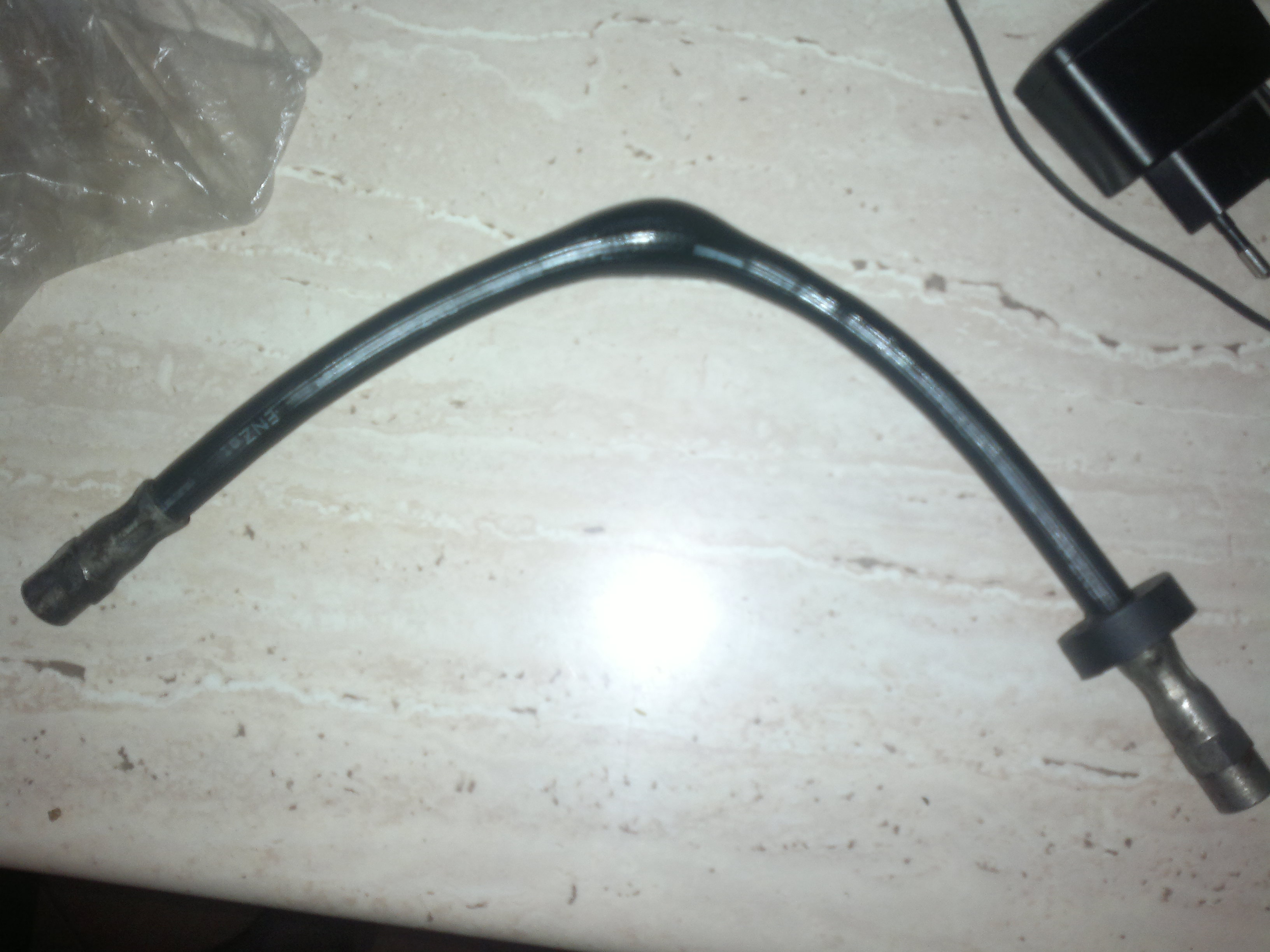

Koledzy miałem dziś takie zjawisko paranormalne :D otóż jak odpaliłem m6 na wciśniętym sprzęgle i na 1 biegu auto pojechało i było ciężka wyrzucić bieg musiałem pod pompować kilka razy pedałem i jest ok podejrzewam że kończy się albo wysprzęglik,pompa lub tarcza .Pomóżcie
haha taki mały wężyk a duży problem auto naprawione za 27 zeta :D
ale k..wa padł jak to naprawiłem alternator i bez madzi na weekend <płacze>

Postprzez matthies » 22 cze 2013, 20:35
hieheiehie chyba ten sam wezyk mi sie tydzien temu wywalił :P
