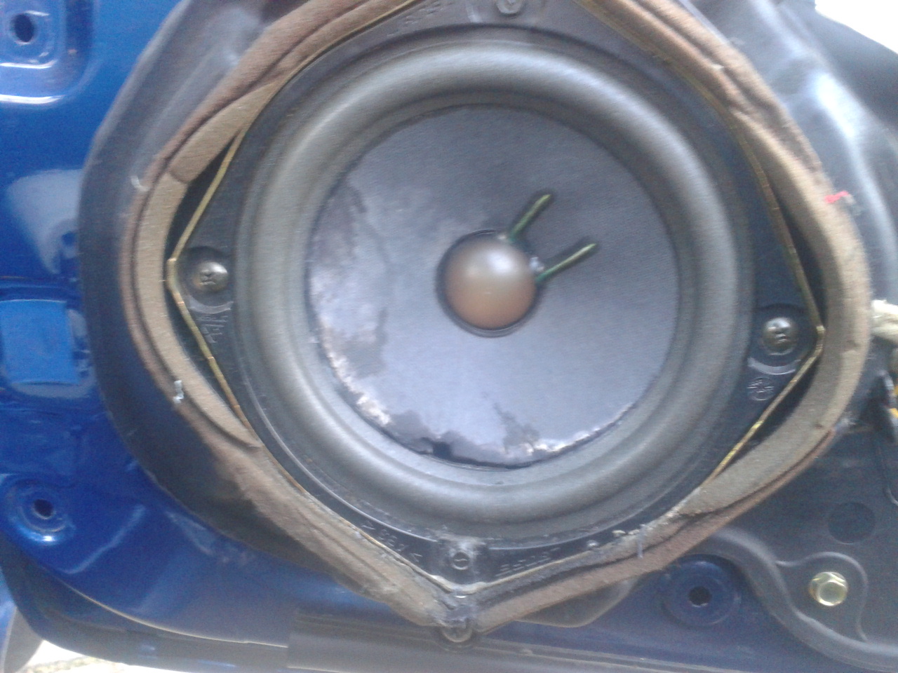

Gdy kupowałem mazdę z BOSE byłem spodziewałem się naprawdę dobrego audio. I chyba zadziałał efekt placebo, bo zdawało mi się że gra fajnie (bo może wtedy faktycznie grał) ale po jakimś czasie stwierdzam, że te głośniki nie grają jak należy, na pewno nie lepiej od zwykłych. Dziś w końcu zabrałem się, aby zobaczyć co tam siedzi – myślałem, że może mi je sprzedający podmienił na jakąś chińszczyznę, albo gdzieś coś wpada w rezonans stąd te pierdzenie.
Po demontażu boczku drzwi to co zobaczyłem przeszło moje najśmielsze oczekiwania. Głośnik zgnity od wody. Aż dziwne, że w ogóle grał. Jak go wykręciłem to ze środka wylałem szklankę deszczówki na ziemię. Taki stan dotyczy obu przednich głośników.
Mam dwa pytania:
1. Czy w każdej maździe GG/GY jest ten sam BOSE w przedlifice i polifcie?
2. Skąd ta cholerna woda, jak ona tam wpada... jak się przed tym zabezpieczyć, aby nowe głośniki mi niezgniły.

LEM napisał(a):Cześć!
Mam dwa pytania:
SPRAWDŹ CZY MASZ DROŻNE OTWORY ODPŁYWOWE NA DOLE DRZWI
Zbynio
Od: 3 kwi 2013, 13:54
Posty: 42
Auto: mazda6 2,0 16v 2002
Postprzez LEM » 15 kwi 2013, 11:58
Cześć.
Odpływy w drzwiach są drożne. W dodatku na dnie drzwi sucho. Woda dostaje się do tego koszyka, w którym osadzony jest głośnik, najprawdopodobniej przez 2-3mm szparę przy lusterku (tylko jak pokonuje drogę z góry na dół, w taki sposób, że nie leci na dól drzwi tylko po skosie do głośnika – pojęcia nie mam...)
Nie raz po myjce widziałem kropelki wody na maskownicy głośnika.
Przy montażu następnych planuję zabudować ten koszyk od góry, aby miał jakiś daszek.
Chyba, że są jakieś lepsze rozwiązania lub inne przyczyny tego jak ta woda się tam dostaje.
Od: 4 lut 2012, 23:41
Posty: 68
Skąd: Koszalin / Poznań
Auto: Mazda 6, 2002
L3 2.3 166KM
Postprzez zemoj » 15 kwi 2013, 12:02
Ja bym sprawdził szczelność przylegania uszczelek przy dolnej krawędzi szyby.
Może po prostu podcieka przy szybie...
