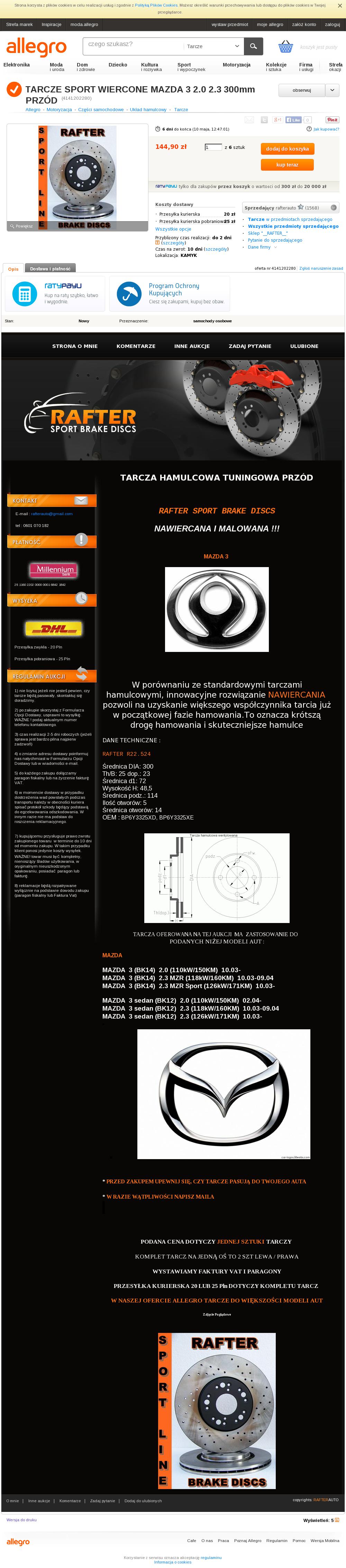

Tarcze wymieniałam z przodu i założyłem od Mazdy 3 ale nie pamiętam od jakiego konkretnie silnika
Te powinny pasować;
http://allegro.pl/tarcze-sport-wiercone ... 02280.html

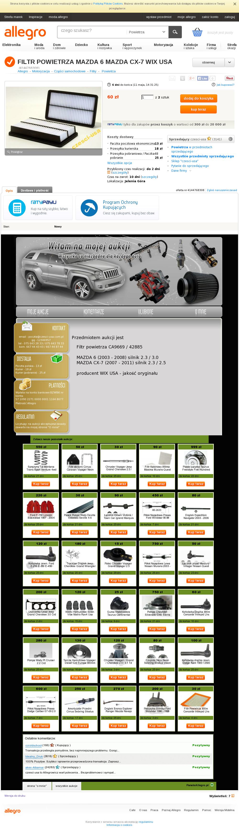

a co z tym ??
– filtr powietrza
– łączniki stabilizatora przód lewy i prawy i gumy pod stabilizator :)
od czego pasują ?? :)
Od: 2 maja 2014, 19:32
Posty: 11 (1/0)
Auto: Mazda 6 3.0 V6
Postprzez 19Maaarcin89 » 4 maja 2014, 16:41
łączników i gum to nie wymieniałem ale wydaje mi sie ze powinny pasować od europejskiej mazdy a filtr powietrza wyciągnij stary i zobacz jaki jest na nim numer części i taki zamów w sklepie motoryzacyjnym.
Jak nie będziesz mógł znaleźć tego numeru to ja jutro zobaczę u siebie Ci tutaj napisze

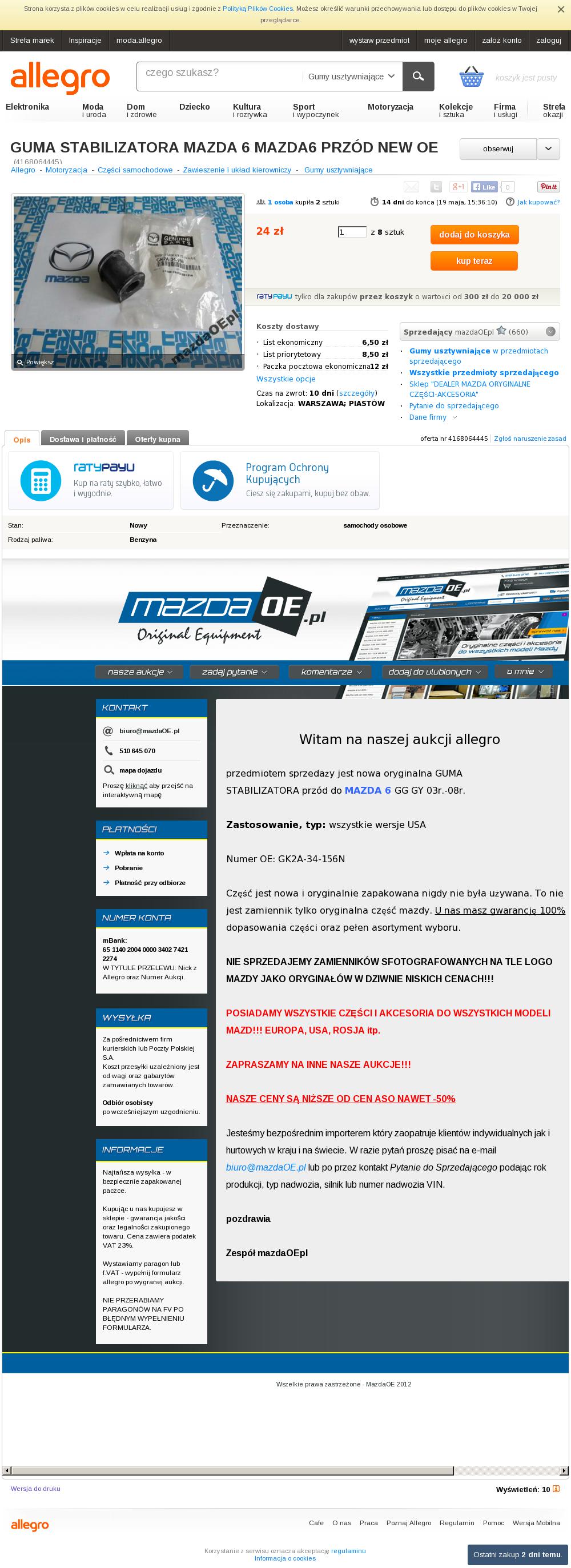

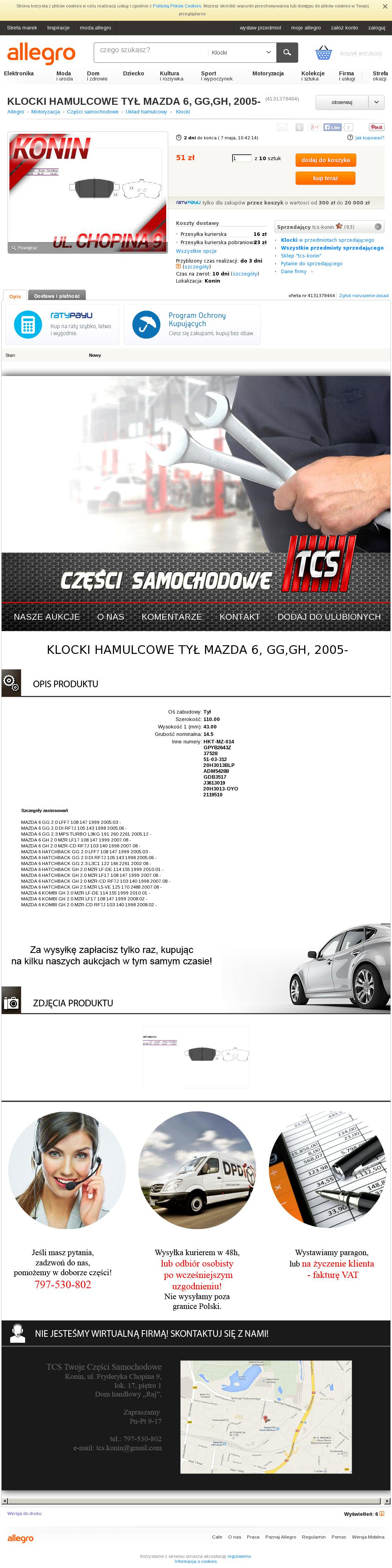

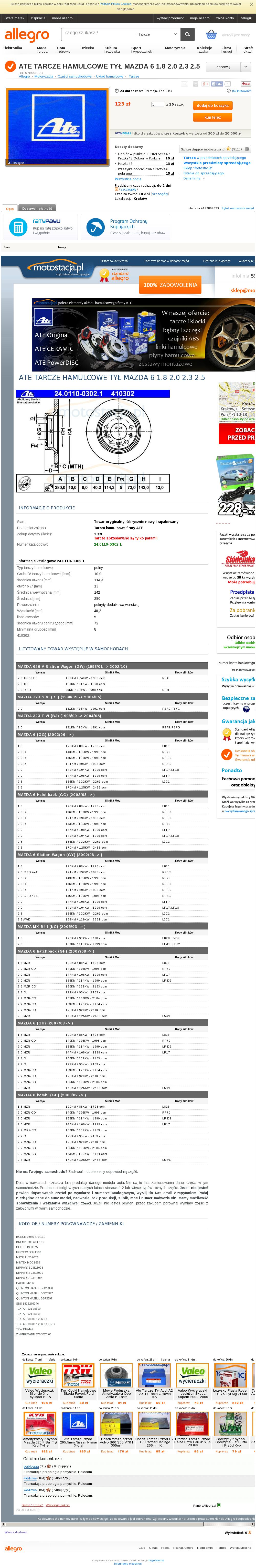

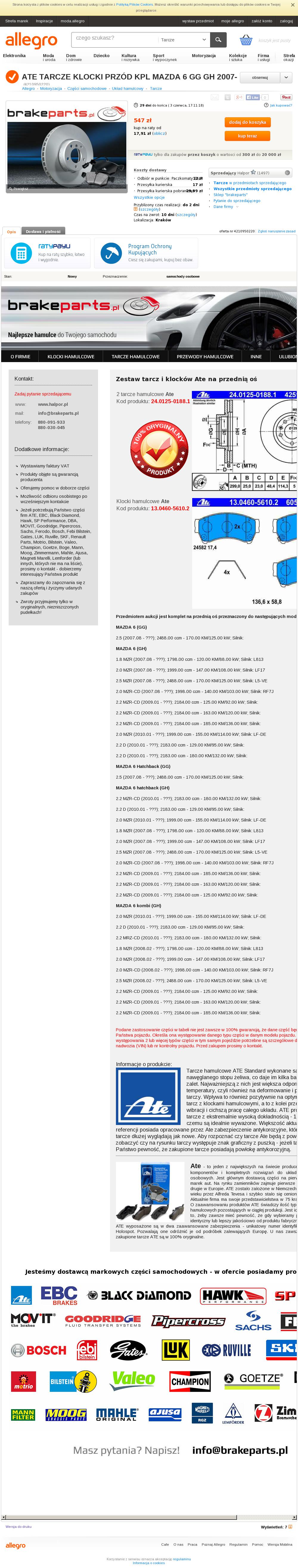

Postprzez leszekskc » 4 maja 2014, 22:50
w końcu poszukałem części: ;//
-tarcze klocki na przod: http://allegro.pl/ate-tarcze-klocki-prz ... 50220.html
– tarcze na tyl : http://allegro.pl/ate-tarcze-hamulcowe- ... 09823.html
-klocki na tyl: http://allegro.pl/klocki-hamulcowe-tyl- ... 78464.html
– poduszka: http://www.ebay.pl/itm/A6496-Engine-Tor ... a94&_uhb=1
– łączniki będą pasować od wersji eu ?? bo gumy kupie do wersji usa chociaz nie wiem czy sie czyms różnią ;/ : http://allegro.pl/guma-stabilizatora-ma ... 64445.html
filtr powietrza oe: http://allegro.pl/filtr-powietrza-mazda ... 68308.html
Może ktoś to sprawdzić i potwierdzić jak będzie pasować albo zaprzeczyć jeśli wie że nie będzie ;)) Samochód Mazda 6 3.0 V6 automat 2006 wg VIN. a na tabliczne przy drzwiach jest 2005 ;| pozdrawiam
