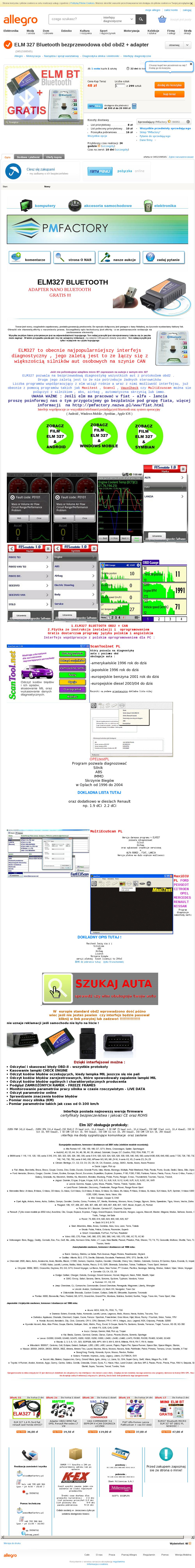

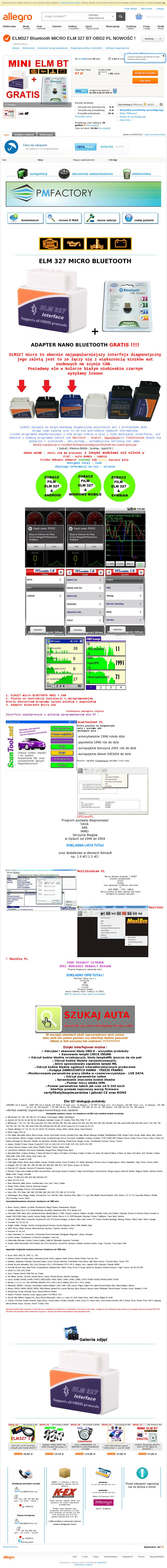

dobra trochę się zaznajomiłem z tematem, ale teraz potrzebuję porady, który skaner najsprawniej połączy mi się z silnikiem 2.3:
1. http://allegro.pl/interfejs-obd-scan-bl ... 71389.html
2. http://allegro.pl/elm327-bluetooth-micr ... 13511.html
3. http://allegro.pl/elm-327-bluetooth-bez ... 98565.html
czy może nie ma to większego znaczenia i wybrać ten, który mi się bardziej "podoba" ?
Od: 10 cze 2012, 17:04
Postprzez Grucha » 13 sie 2013, 19:11
matthies napisał(a):czy może nie ma to większego znaczenia i wybrać ten, który mi się bardziej "podoba" ?
Si :)
