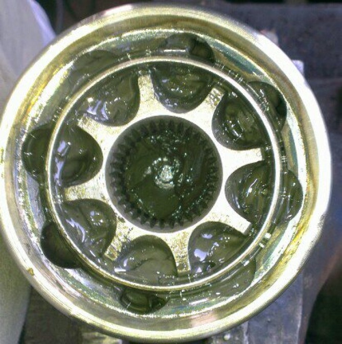

[attachment=-1]uploadfromtaptalk1396465274895.jpg[/attachment]
Oto przegub z mojej mazdy. Są tam 33 kliny.

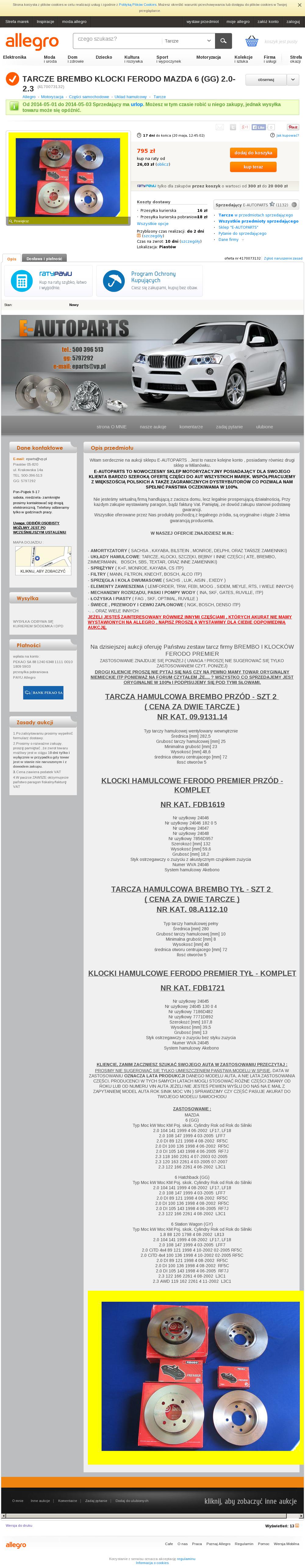

Witam. Ja potrzebuje kilka części do mazdy 6 3.0 V6
mianowicie:
– tarcze i klocki przód i tył (znalazłem ze mają pasować od 2.3 ale zwykłego 2.3 166koni czy 2.3 turbo 260 koni??) i pasuje to idealnie czy trzeba cos przerabiac
czy np. takie:
http://allegro.pl/tarcze-brembo-klocki- ... 73132.html
bedą pasować
– poduszka silnika dolna (pasuje jakakolwiek czy tylko orginał za 1000zl
– filtr powietrza
– łączniki stabilizatora przód lewy i prawy i gumy pod stabilizator
Pozdrawiam i czekam na pomoc
mianowicie:
czy np. takie:
http://allegro.pl/tarcze-brembo-klocki- ... 73132.htmlbedą pasować
– filtr powietrza
