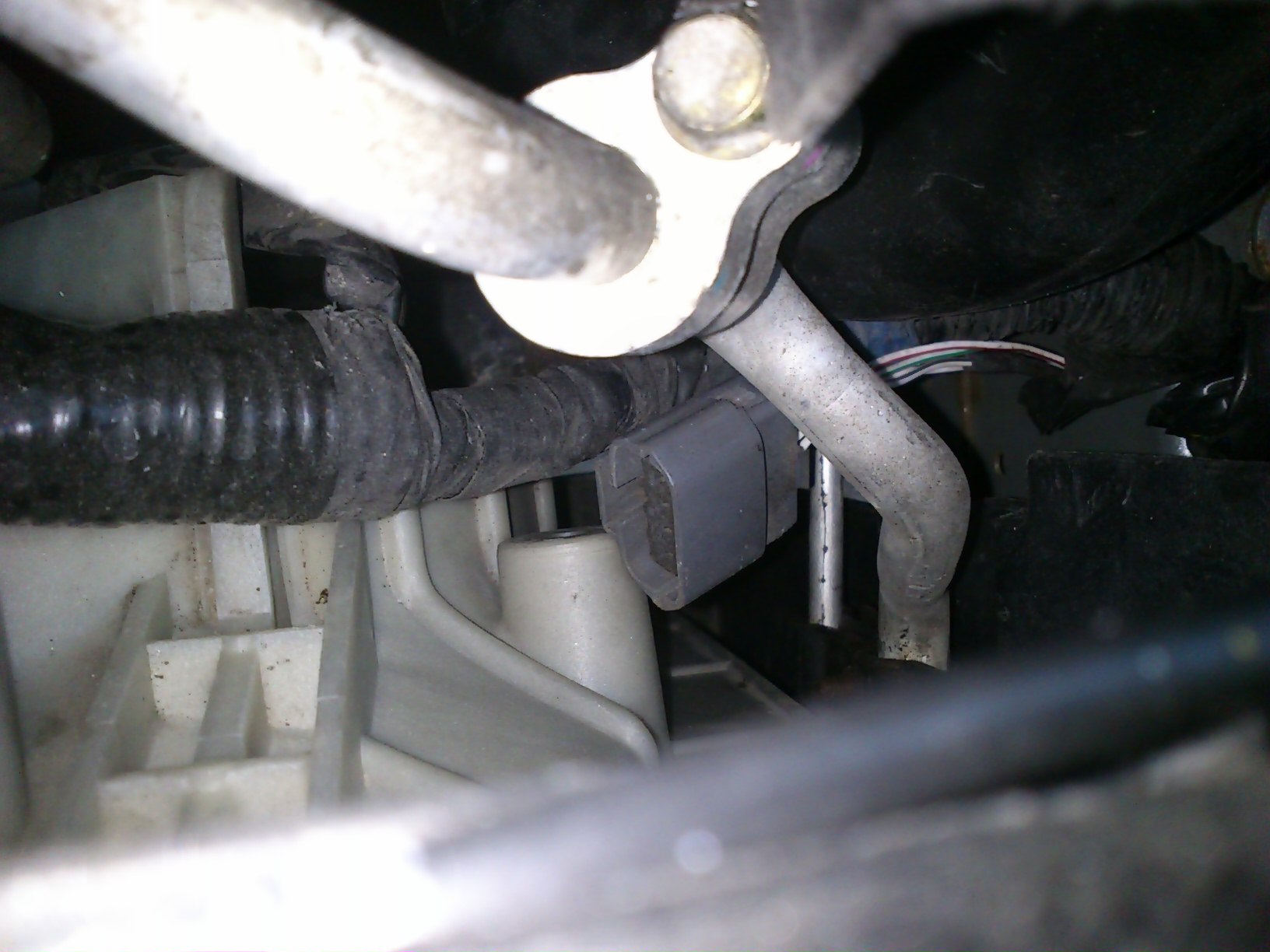

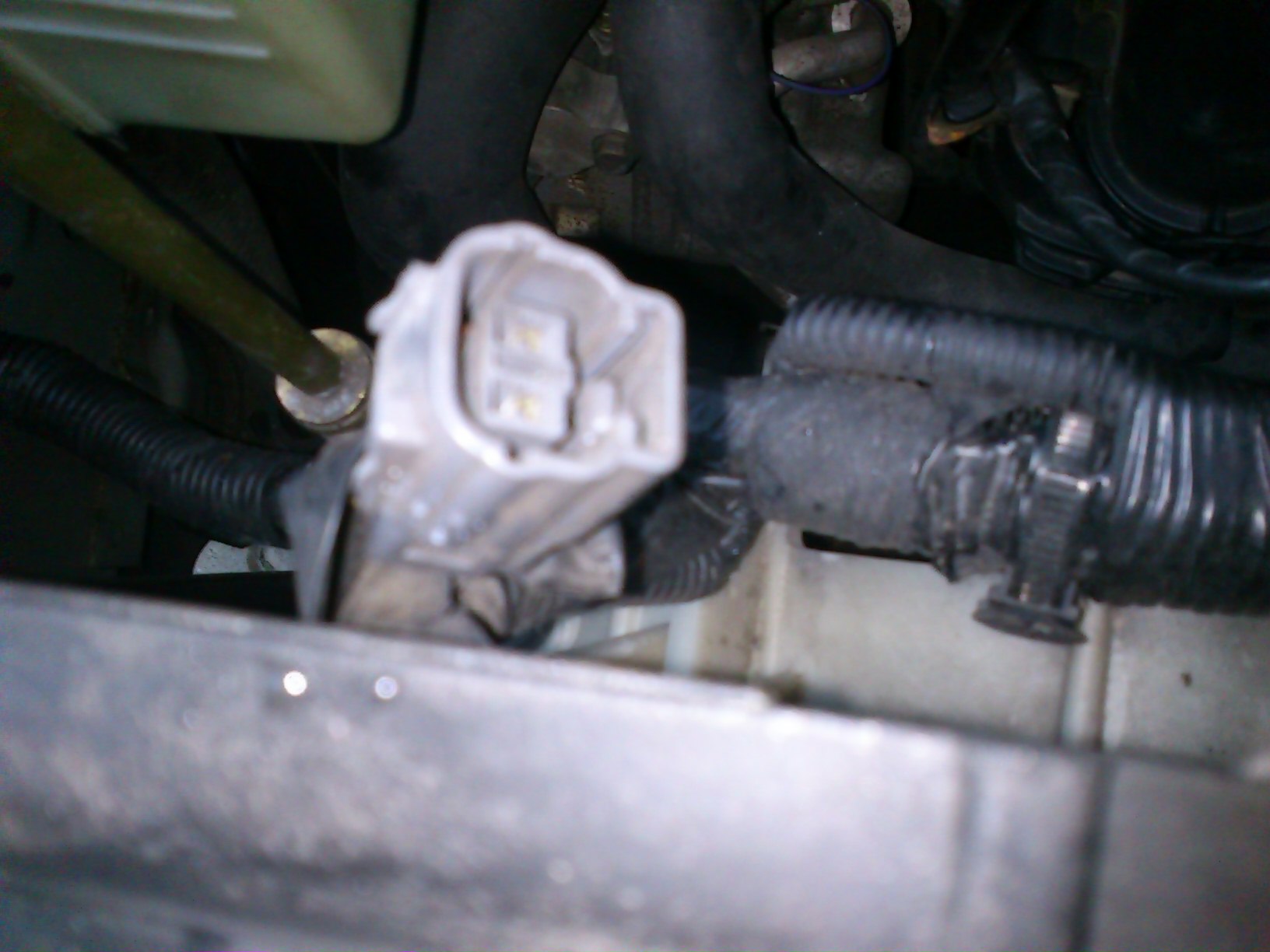

Postprzez Skiba » 3 sie 2012, 09:26
Madzia była zatankowana do pełna i po 50km pokazało ilość kilometrów pozostałych do przejechania,
później padło sprzęgło i madzia stała u mechaniora ,następnie padła głowica i auto było odłączone od aku-jak odebrałem to już nie pokazuje tzn.są cztery kreseczki (----)a cała reszta pracuje bez zarzutu.
Od razu spytam się o dwie wtyczki jedna to szara 4 piny w okolicy przedniej lampy od strony kierowcy,jest odłączona,a druga to szara 2 piny zaraz obok zbiorniczka wyrównawczego,wychodzi z grubej wiązki przewodów.Od czego one mogą być?
Już się naprawiło jakoś samo po przejechaniu 100km.
wtyczka 4 pin
wtyczka 2 pin
Ostatnio edytowano 3 sie 2012, 13:45 przez Skiba, łącznie edytowano 1 raz

Postprzez Grzyby » 3 sie 2012, 13:22
Skiba napisał(a):Od razu spytam się o dwie wtyczki jedna to szara 4 piny w okolicy przedniej lampy od strony kierowcy,jest odłączona,a druga to szara 2 piny zaraz obok zbiorniczka wyrównawczego,wychodzi z grubej wiązki przewodów.Od czego one mogą być?
Domyślam się że nie masz ksenonów i fabrycznego samopoziomowania, a co za tym idzie nie masz również pompki wysokociśnieniowej do spryskiwaczy reflektorów (których również pewnie nie masz) :)

Postprzez Skiba » 3 sie 2012, 13:44
no nic z tych rzeczy ni mam ,może przed dzwonem u niemczucha było.
