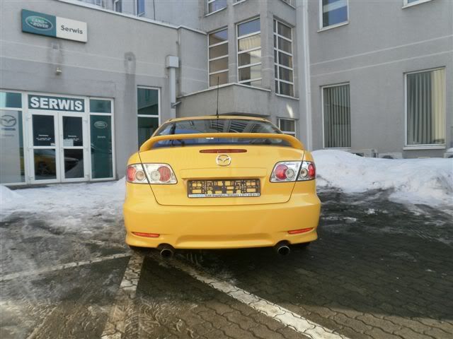

Z tego co pytałem kumpla z ASO to zderzaki są takie same (jeśli chodzi o mocowanie).
Jedyna różnica to od wersji SPORT (benzyna), siedzi niżej ziemi no i ma wycięcia pod dwa wydechy (niestety nie wiem czy występuje w wersji kombi, no i czy z wersji HB pasuje do kombi).
Tu masz fotke jak on wygląda Obrazek

jak masz chęć podjechać zobaczyć to daj znac.tylko zderzak,niema wytłoczeń na końcówki wydechu. jak na zdjęciu powyżej,i niewiem na ile będzie to;adekwatne porównanie.
