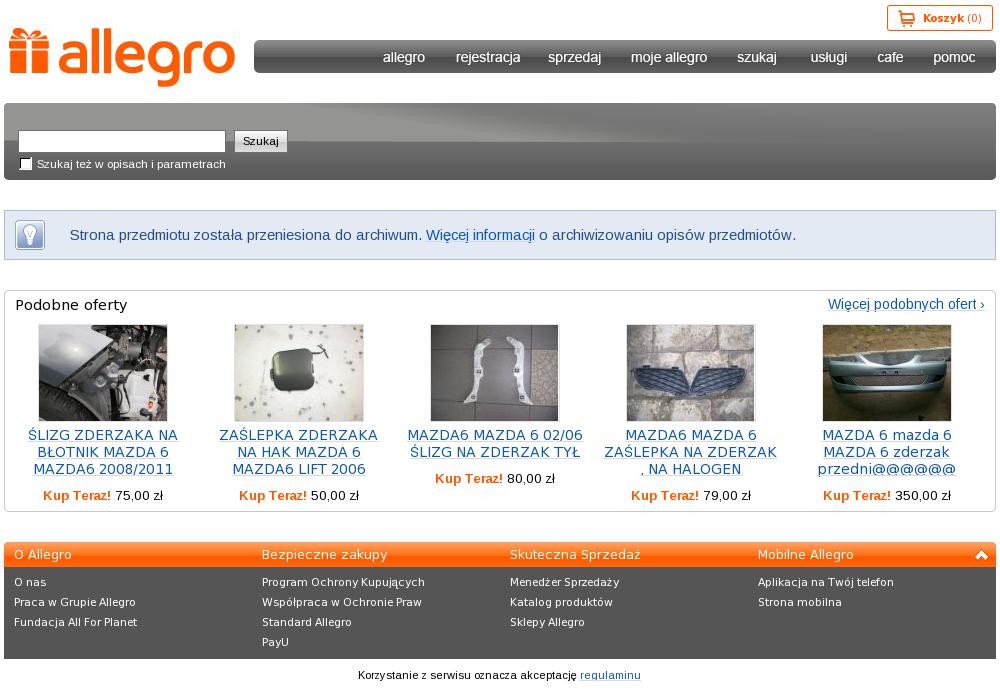

Szybkie pytanie czy zderzak w sedanie rozni sie czyms od zderzaka w hatchbaku?
chce kupic te nakladki ale niewiem czy nie bedzie sie roznilo
http://allegro.pl/mazda-6-spoylery-na-z ... 37663.html

Z przodu na pewno,a z tylu raczej tez choć nie jestem pewien.Tylko halogenów nie zakładaj bo
intercooler zatkasz :D
