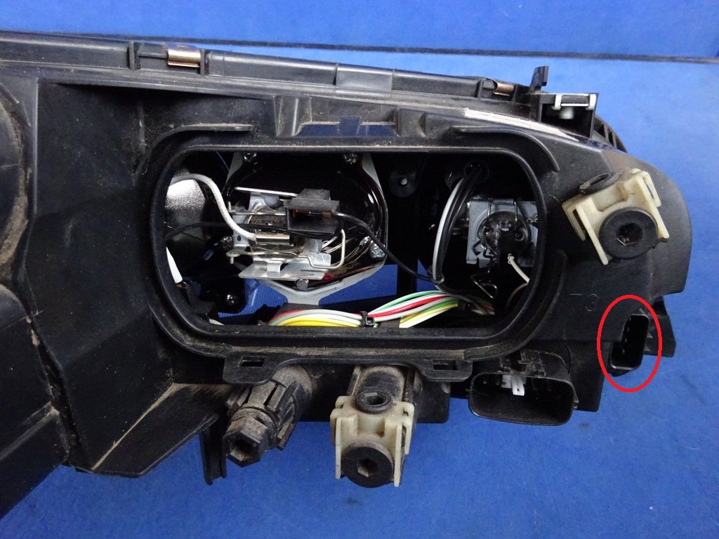

To mam jeszcze jedno pytanie. Co to za złącze które jest tylko na lewej przedniej lampie (ksenon)?
Na prawej tego nie mam. Czy to złącze od układu samopoziomowania?

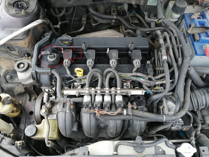

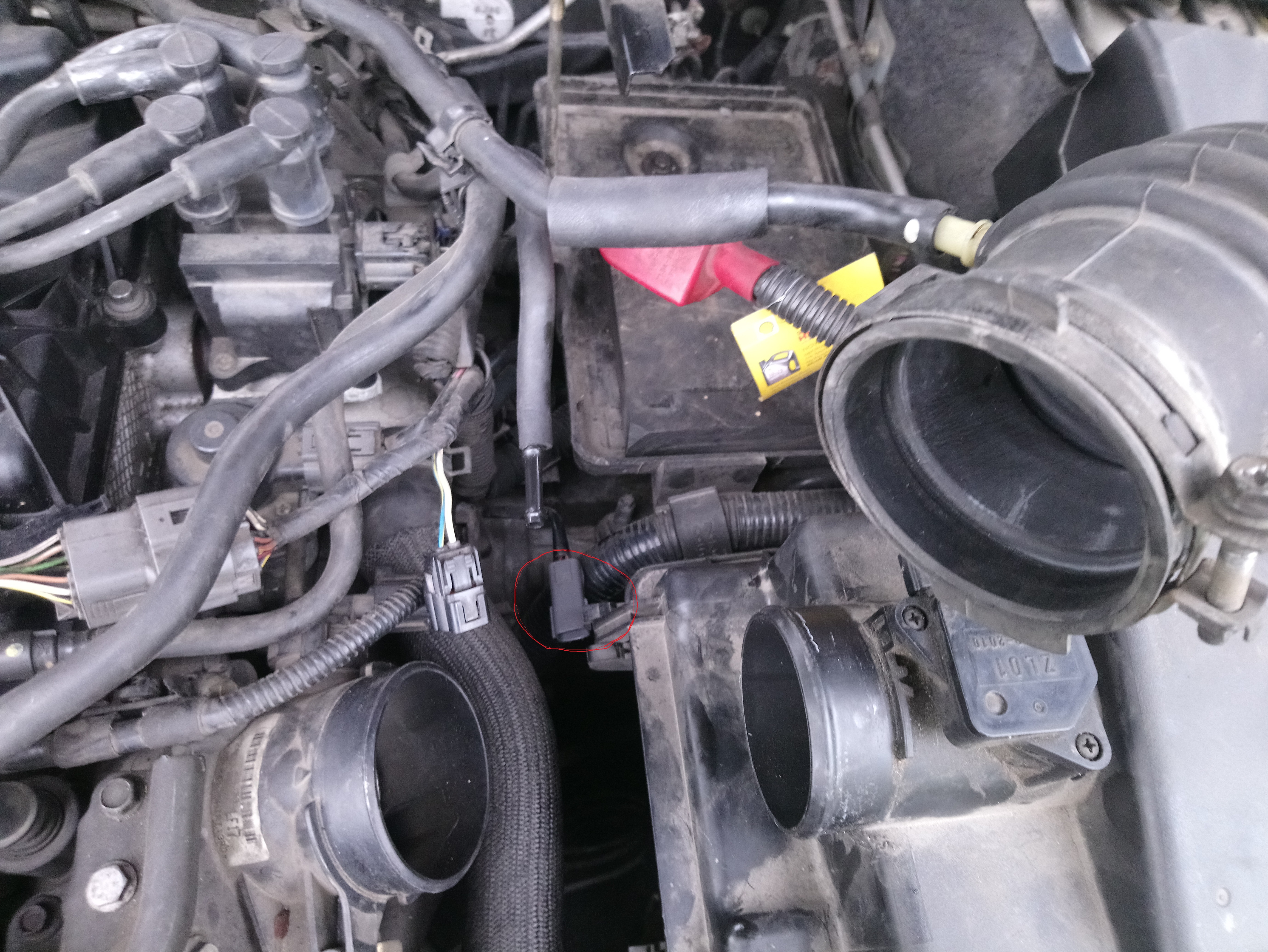

Postprzez Immq » 27 maja 2018, 11:51
podczas ogledzin silnika zauwazylem luzna wtyczke jak na zdjeciu. Ktos się orientuje do czego moze byc ?
Wychodzi z glonej wiazki.

Postprzez Mr_Bartek » 27 maja 2018, 12:01
Wrzuć zdjęcie na forumowy serwer.

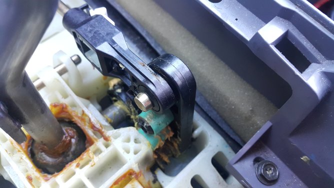

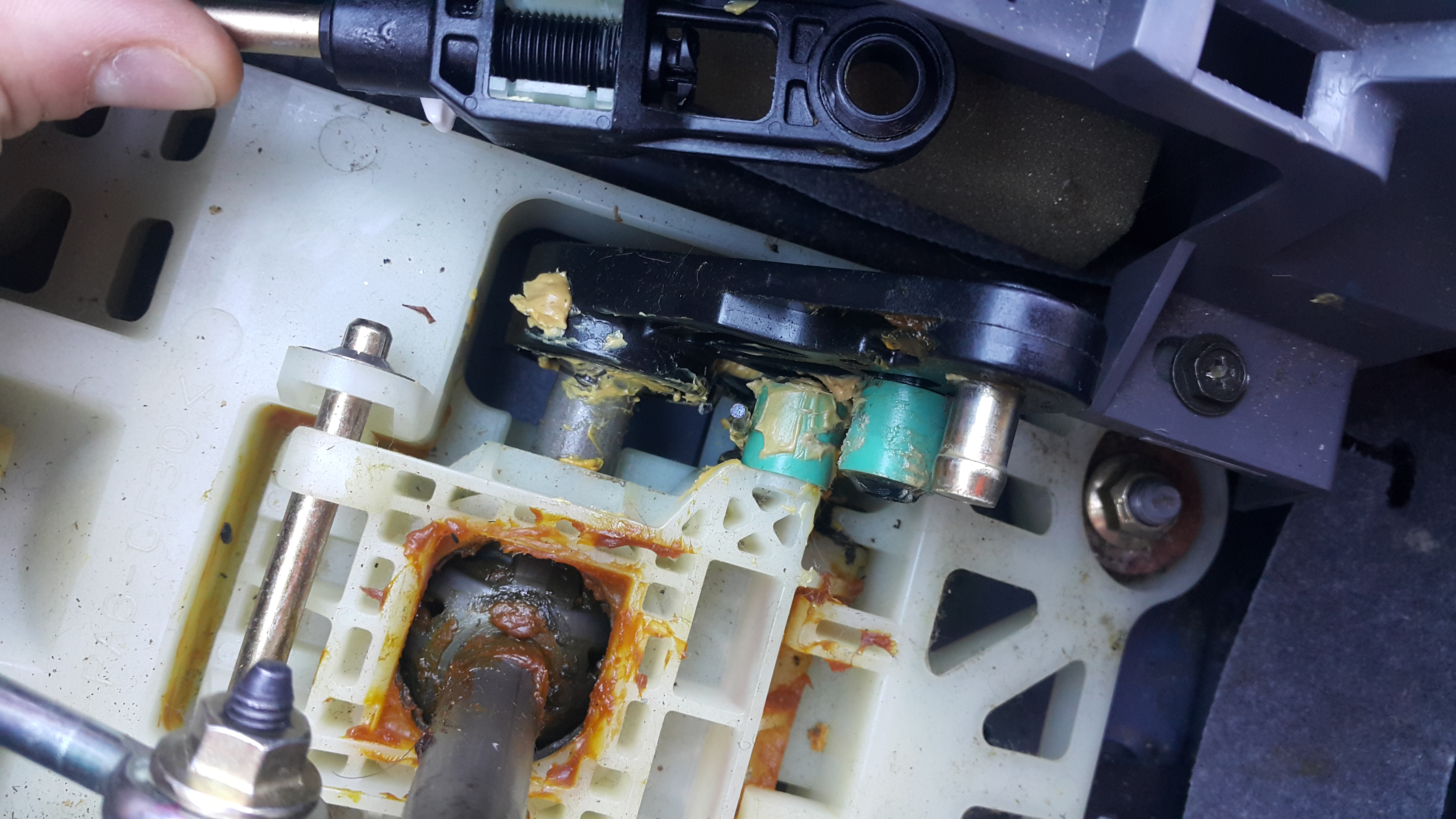

Postprzez Michazzz » 7 cze 2018, 16:20
Potrzebuje zidentyfikować część od lewarka zmiany biegów. Pękła sprężyna . Proszę o pomoc

Postprzez Maciek88 » 28 paź 2018, 19:06
Witam, czy ktos moze mi podpowiedziec do czego sluzy ta wtyczka na srodku o szarym kolorze, w nocy skradziono mi akumulator, i powyrywano czesc kabli i przewodow, wiekszosc juz podlaczylem ale nie wiem od czego jest wlasnie ta szara wtyczka na srodku zdjecia.

Postprzez tadziol » 28 paź 2018, 20:51
Do zaworu odsysania oparów paliwa.

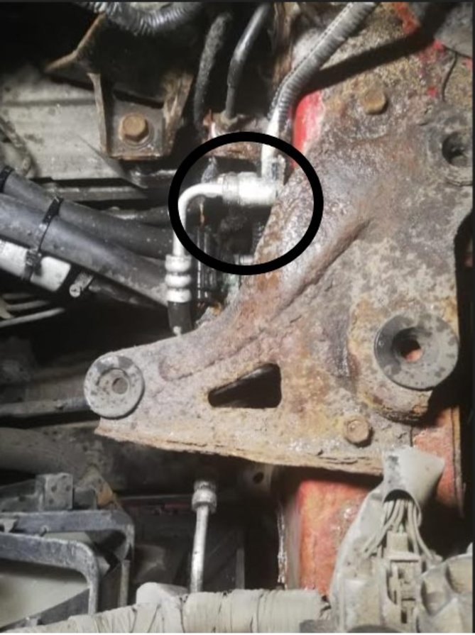

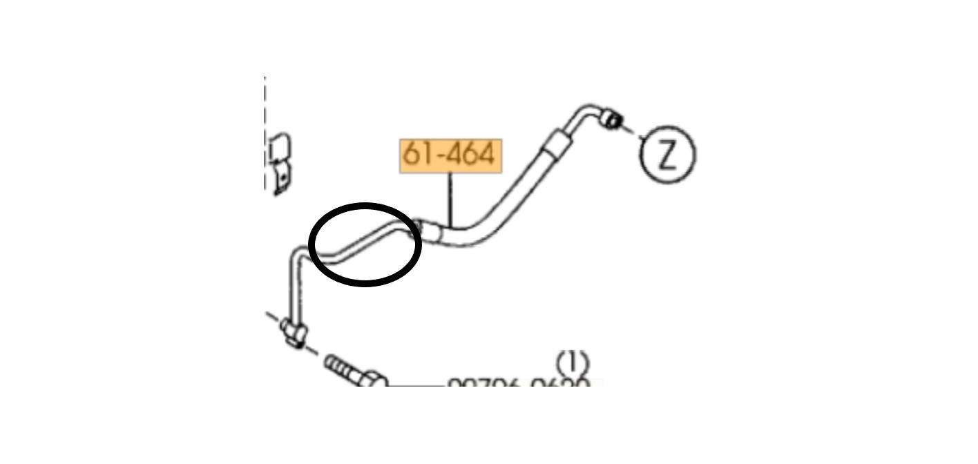

Postprzez KrzychuZ » 20 lut 2019, 18:55
Rozszczelnił mi się przewód klimatyzacji. Zidentyfikowano pęknięcie i jest to rurka (cienka) która znajduje się po prawej stronie samochodu (patrząc od przodu) i wchodzi do chłodnicy na dole.
Mam tylko zdjęcie od mechanika, nie mam niestety nr części, a bardzo by mi to pomogło :)

Postprzez dobrzyn22 » 20 lut 2019, 19:42
najważniejsze – uzupełnij profil o dane auta bo bez tego ani rusz.
po drugie – miejsce oznaczone kółkiem jest łączeniem 2 rurek klimy – pytanie w którym dokładnie miejscu jest pęknięcie – czy na tej z gumowym wężem, czy na tej wyżej ?

Postprzez Mr_Bartek » 20 lut 2019, 19:57
GJ6A61465A lub GJ6A61465B
Źródło: http://mazdaepc.com/parts/MAZDA%206/AEGA08/Y4/6130A/

Postprzez KrzychuZ » 21 lut 2019, 08:19
dobrzyn22 napisał(a):najważniejsze – uzupełnij profil o dane auta bo bez tego ani rusz.
O kule... tego nie wiem.
Profil – czy teraz ok? :)
Dopisano 21 lut 2019, 08:45:
Mr_Bartek napisał(a):GJ6A61465A lub GJ6A61465B
Dzięki wielkie <spoko>

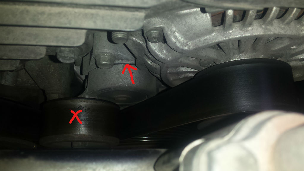

Postprzez Firepoland » 21 lut 2019, 15:42
Mazda 6 2.0 GY diesel 143KM
Od kilku dni rolka zaznaczona na zdjęciu zaczęła hałasować, tzn. trzeć, wydawać nierówny dźwięk. Na 99% jestem pewien, że to z tego elementu. Co to za rolka? Po mojemu to napinacz. Nie ma luzu, pasek napięty. Patrząc z góry nie widzę, by rolka zmieniła kąt. Rolka alternatora po prawej chodzi cicho. W załączniku zdjęcie. Rolka zaznaczona znakiem X. Strzałką zaznaczyłem miejsce, gdzie jest szczelina 2mm. Tak powinno być?
Pozdrawiam.

Postprzez dobrzyn22 » 21 lut 2019, 18:46
KrzychuZ napisał(a):Na marginesie jeszcze zapytam, wysyłając prywatną wiadomość mam ją ciągle w folderze "do wysłania". Czy to dobrze? Czy została wysłana?
została wysłana, jednak adresat jej jeszcze nie odczytał
Dopisano 21 lutego 2019, o 21:56:
Firepoland napisał(a):Co to za rolka? Po mojemu to napinacz
<ok>

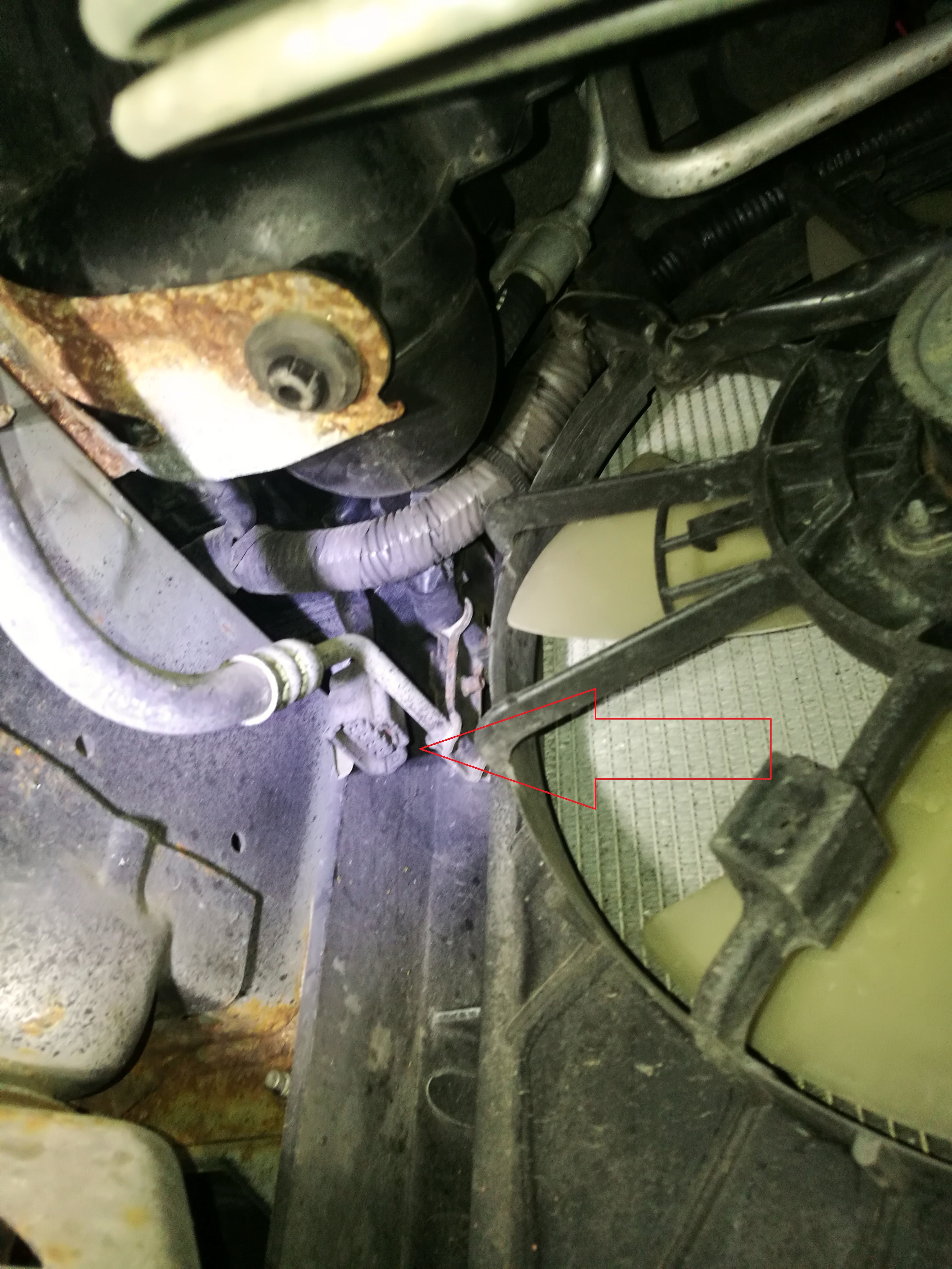

Postprzez KrzychuZ » 27 lut 2019, 20:21
Teraz jestem trochę mądrzejszy i wiem, że potrzebuję tą rurkę z dłuższym elementem zaznaczonym na zdjęciu. Ta krótsza ma ok 6 cm, nie wiem ile ma ta którą potrzebuję. Wydaje mi się, że ok. 10 cm.
Orientujesz się która to część?

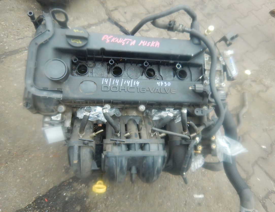

Postprzez sobel9364 » 6 cze 2020, 14:28
Siemka,
jestem zmuszony wymienić silnik, problem w tym, że nie mogę znaleźć takiego na aukcjach.
Na zdjęciu mojego silnika w czerwonym okręgu jest czujnik.
Moje pytanie co to za czujnik?
Czy przy wymianie na inny (przykładowe zdjęcie z zaślepionym miejscem), wystarczy tylko przekładka, czy szukać już z czujnikiem.
